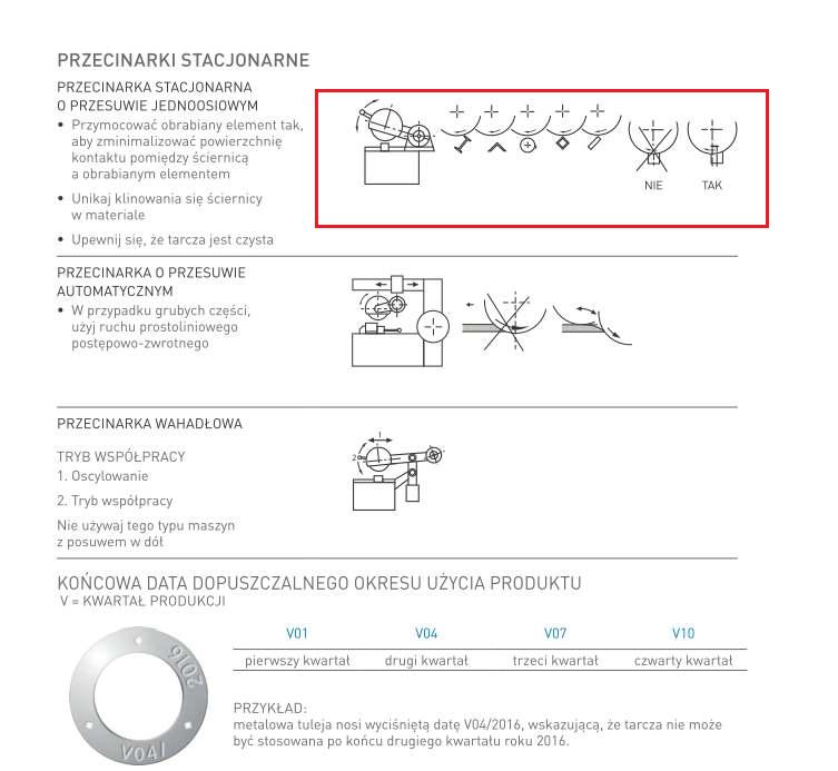

Re: Problem z przecinarką do metalu
Jakość tarcz ma znaczenie ale główną przyczyną jest niewłaściwy docisk tarczy do materiału. Trzeba się tego nauczyć, wczuć. Nie można dociskać zbyt mocno ani zbyt lekko.
To też prawda, poza tym sposób mocowania detalu też ma pewien wpływ na proces i szybkość cięcia.
(katalog Nortona 2017, Informacje techniczne str 343)
