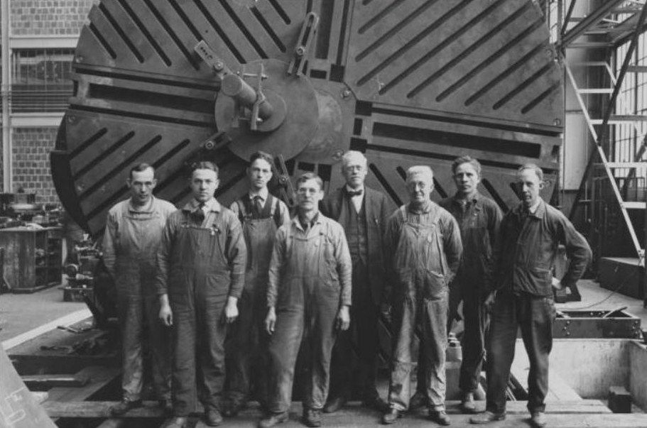

IMPULS3 pisze:[/youtube]]
Odwróciłeś nawiasy, dlatego film się nie wyświetla.
Poza tym toczą na tarczach tokarskich (duże i ciężkie przedmioty), część jest niewalcowa i tu nie ma kwestii.
A inne.. cóż, koszt i żywotność takiego uchwytu samocentrującego o średnicy ponad metr, jego waga i uniwersalność... a jakiego klucza by trzeba... :mrgreen:
No i wreszcie nie zakładasz 100 detali na godzinę...
Obrazek Obrazek
