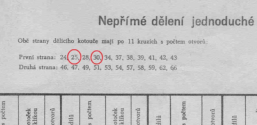

jeśli nie masz tarczy z potrzebnym zakresem otworków, to najlepiej będzie taką potrzebną kupić niż gimnastykować się z dzieleniem różnicowym, w dodatku zakup potrzebnych kół, nawet jednego, będzie kosztował co najmniej tyle co tarcza. I w dodatku nie masz wiedzy jak to robić.
Ale być może, że to w ogóle nie potrzebne, bo ilość otworków nk zależy od zamierzonego podziału, ale też od przełożenia (ratio) podzielnicy (typowo 1:40, 1:72, 1:90)
nk - liczba obr korbki(otworków)
40 - ilość zębów ślimacznicy(w tym przypadku 40)
z- ilość podziałów
Jakie Twoja podzielnica ma przełożenie (ratio), oraz jaki podział (na ile) chcesz uzyskać?,
a jakie masz na tarczkach?
takie?
ale jak już chcesz to tu będziesz miał chyba wszystko (wypakuj .zip do osobnego folderu na swoim dysku i będziesz miał podgląd plików)
