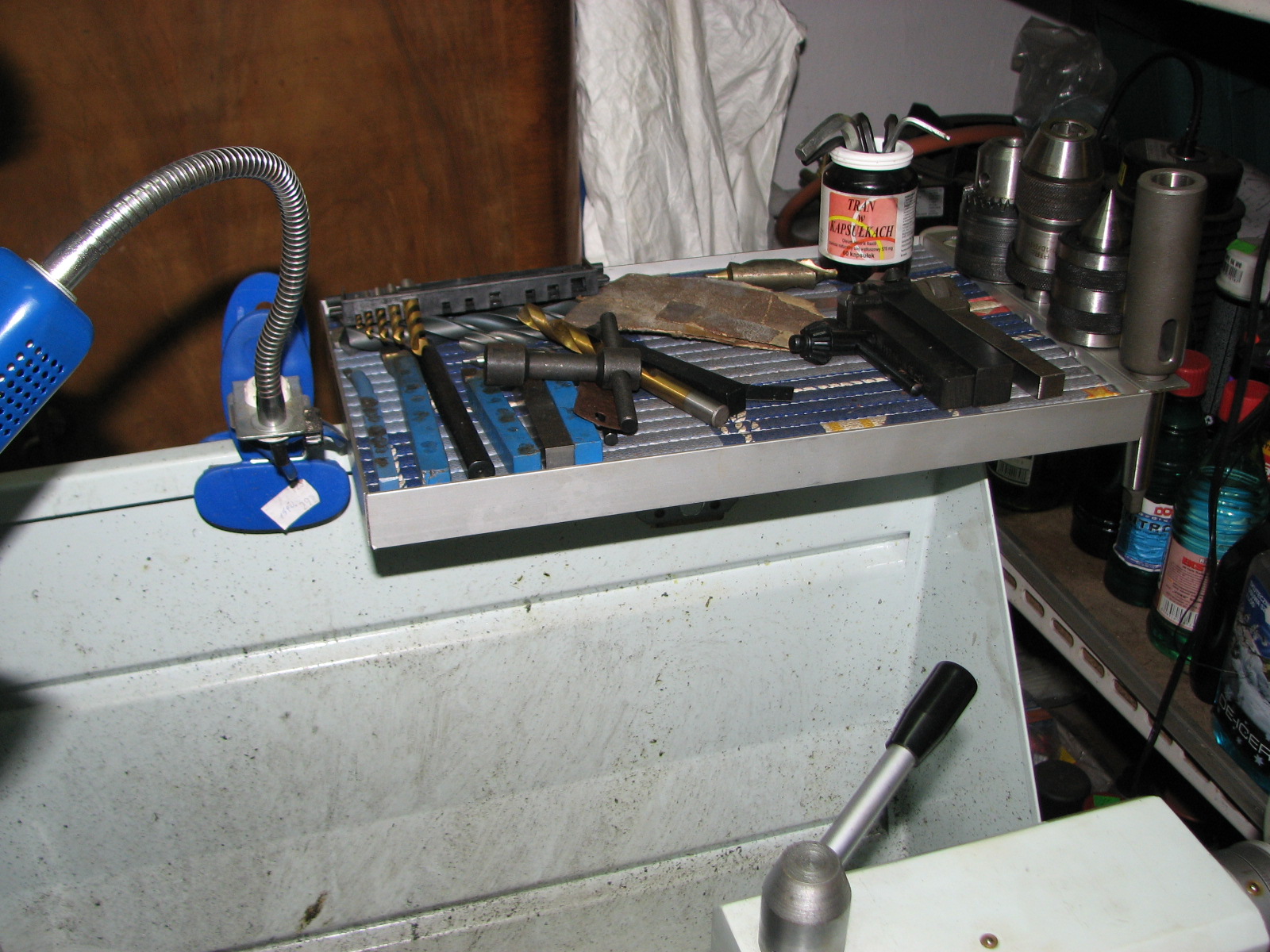

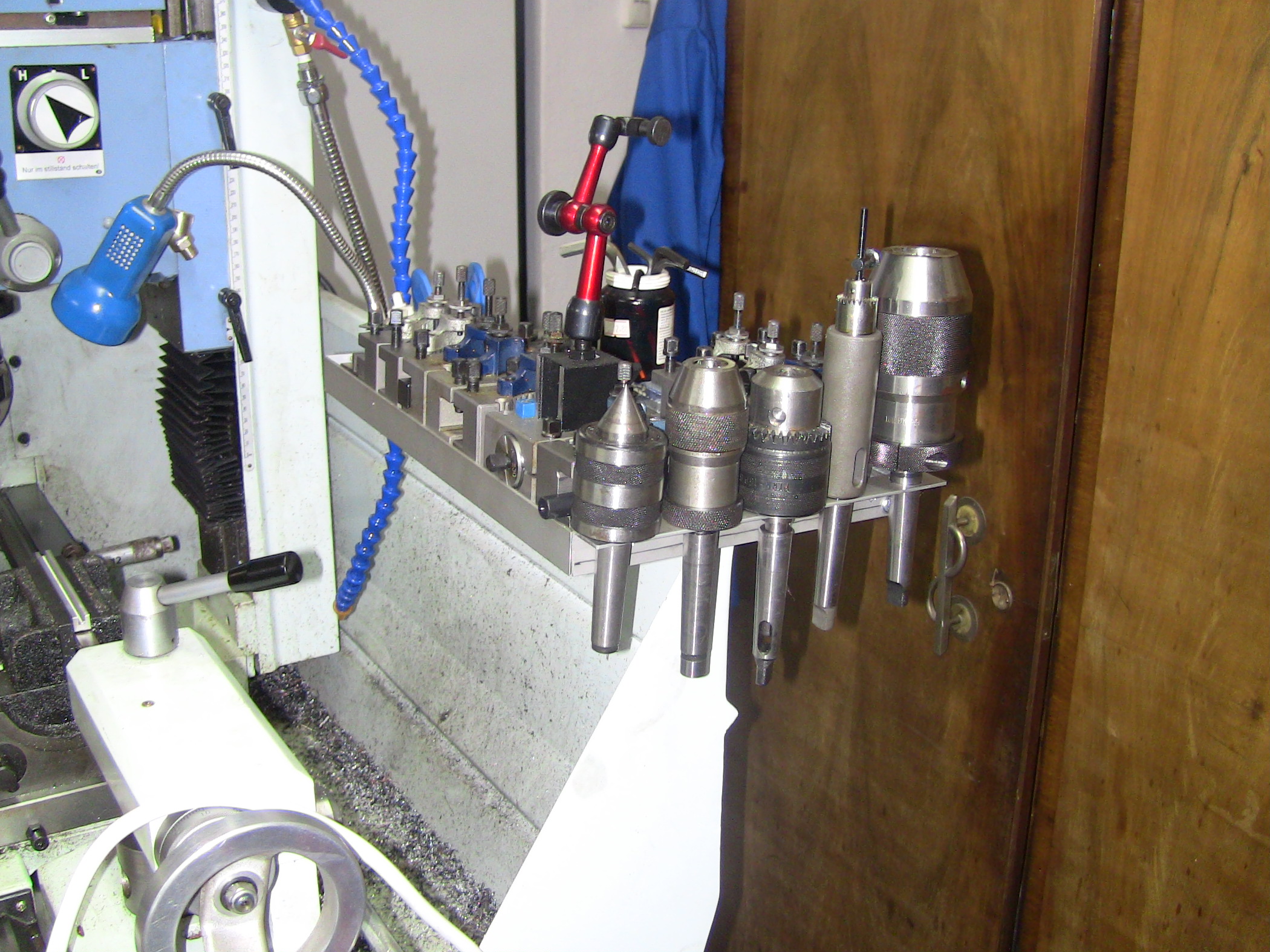

No i pięknie.
Wykombinuj sobie jeszcze taką sklejkową czy z płyty wiórowej półeczkę z rantem np z kątownika aluminiowego(Obi), przykręcaną pod spodem za pomocą takiego kątownikia/złącza (ciesielskiego)
na osłonę wiórową tokarki- bardzo praktyczna na podręczne narzędzia.
Półka ma przykręcony dodatkowy kątownik z otworami pod kieł, tuleje redukcyjne, i uchwyty wiertarskie.
