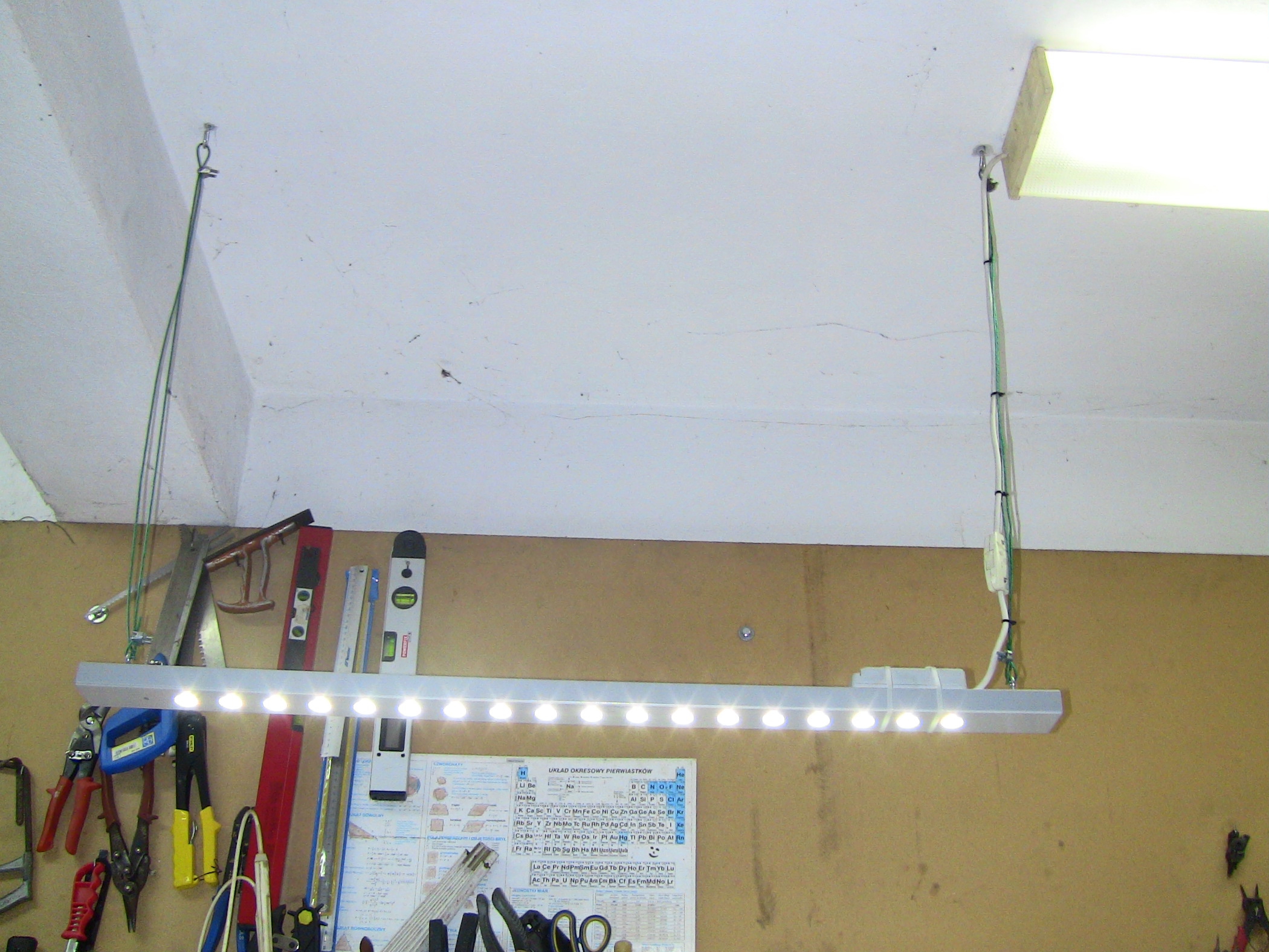

Ja mam listwę oświetleniową z ledów nad stołem, daje ostre jasne światło, a że ma tych punktów kilkanaście na prawie metrowej długości, to oświetlenie mam "bezcieniowe" co się często przydaje przy dłubaniu w małych mechanizmach. Przy maszynach ledowe jako doświetlające (oprócz żarowego) też się przydaje.
