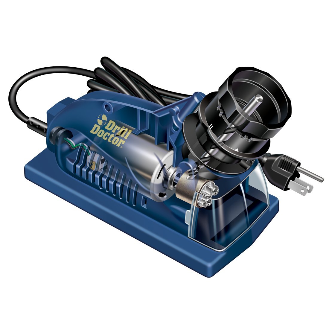

Sposobem działania w niczym się nie różni od celmowskiej, tyle, że posiada własny napęd wiec może precyzyjniej ściernica łożyskowana. Ale moc 95W i 1350/min(jałowe!) przy tej wielkości ściernicy nie poraża, i przypuszczam że ostrzenie 12-tki to już spore wyzwanie...upanie pisze:Nie. Mam na myśli coś takiego: http://allegro.pl/bass-po...4121351719.html
To już Celma PRCr 10/6S ma te 500W i 3600/min na II biegu
Co do jakości wykonania, to się nie wypowiadam bo nie używałem..

Generalnie są 3 rodzaje takich przystawek, niezależnie od konstrukcji danego egzemplarza:
- ostrzące czoło(powierzchnię przyłożenia) po linii śrubowej wokół osi wiertła np popularne
itd...
- ostrzące łamaną (czołową) powierzchnię przyłożenia wiertła na płasko, z zachowaniem kątów różnych od 0°, dwuetapowo bez obrotu wokół osi wiertła, np
- i całkiem proste, gdzie ostrzenie odbywa się jedynie poprzez obrót wiertła wokół osi, względem ukośnej płaszczyzny ściernicy, co nie odpowiedniego zachowuje kąta powierzchni przyłożenia (jak opisana wcześniej przystawka Celmy), bo wiertło ma oś równoległą do osi obrotu ściernicy której skośne uksztaltowanie wyszlifuje tylko kąt wierzchołkowy (typowo 118°)

Ale nie pasuje do ostrzarki którą ma kolega. Chyba że zamiast.
Poza tym wg mnie nie jest to tak naprawdę prawidłowe ostrzenie, bo z racji konstrukcji nie jest w stanie zrobić właściwego kąta powierzchni przyłożenia. który w tym wykonaniu przystawki wyniesie 0° zamiast typowych 8°~12°, co nie jest właściwe dla procesu skrawania. Robią to natomiast te kołyskowe opisane wcześniej.
Profit z niej jedynie taki, że będzie zaszlifowane symetrycznie. Wiec tak naprawdę nadaje się do podostrzenia stępionego wiertła, bądź wyrównania obu głównych krawędzi skrawających jedynie małą "fazką" (jeszcze mniejszą niż na zdjęciu poniżej), kiedy ten kąt(powierzchni przyłożenia) ~8-12° był zrobiony wcześniej ręcznie.
