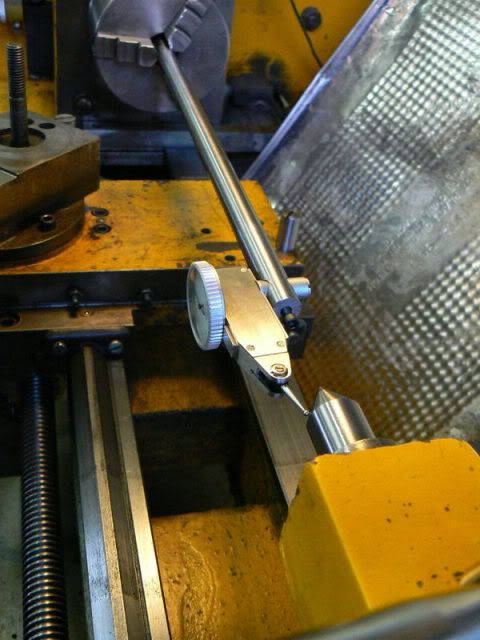

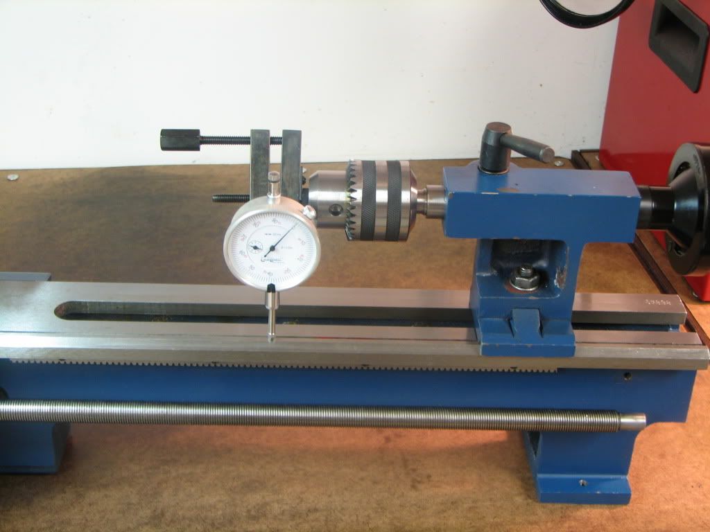

Jeszcze jeden sposób pomiaru ustawienia centrowania (ale nie równoległości) tulei konika
choć moim zdaniem obarczony dwoma wadami:
- takie mocowanie pręta pomiarowego w uchwycie nie wyklucza braku bicia jego samego. Lepiej byłoby go mocować bezpośrednio w stożku wrzeciona za pomocą oprawki np ER.
- sam pręt, ze względu na jego długość, też może być niedostatecznie sztywny
a poza tym strona ciekawa
http://www.hobby-machinist.com/showthre ... tock-Tales
A tu dobra ilustracja na dokładnie takie samo zagadnienie jak Twoje kolego, o czym pisaliśmy
http://www.homemodelenginemachinist.com ... tock-8129/
pomiar centrownikiem jest mi znany (mam takowy) ale o nim nie pisałem, ponieważ nie każdy (ze względu na cenę) go posiada, a szkoda (chociaż znowu nie podoba mi się jego mocowanie pośrednio w uchwycie, bo może wprowadzać bicie samego przyrządu, fałszując pomiar).
Mierzenie odchyłu tulei konika (tu akurat zegar mocowany poprawnie)
http://www.cnczone.com/forums/mini_lath ... x12-3.html
inny przykład
http://www.cnczone.com/forums/general_m ... stock.html
płetwa konika i jej pomiary
http://warhammer.mcc.virginia.edu/ty/7x ... index.html
pomiar prostopadłości gniazda do bruzdy pletwy (na specjalnym trzpieniu, pisałem o tym wcześniej)
na tym zdjęciu widać ciekawy przyrządzik korygujący niewielkie odchyły (na pletwie) i ustawianie po przesunięciu osi.
Może warto się pokusić o podobny (o ile nie zrobi się korekty)??
(link ze strony http://neme-s.org/Rollie%27s_Dad%27s_Method.pdf )
inne pomiary i strony
http://www.wrathall.com/Interests/machi ... check1.htm
http://bbs.homeshopmachinist.net/thread ... -Bar/page3
http://www.cnczone.com/forums/mini_lath ... _7x12.html
http://warhammer.mcc.virginia.edu/ty/7x ... Tailstock/
http://www.gadgetbuilder.com/Lathe_Align.html
http://www.homemodelenginemachinist.com ... woe-11526/
