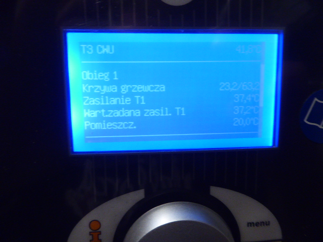

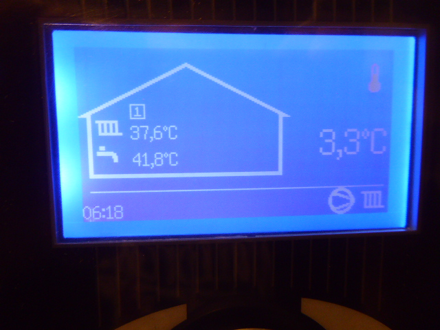

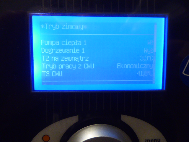

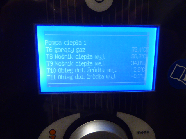

pitsa pisze:Masz orientację jak zachowuje się przez cały rok twoje dolne źródło ciepła, do ilu spada pod koniec sezon grzewczego i czy latem też masz z tego jakieś "klimatyczne" korzyści?
Tak, mam dwa odwierty po 100m, sprężarka Mitsubishi 3kW,
poniżej zrobione przed chwilą (zegar nie przestawiony po ostatnim wyłączeniu światła, pokazuje 06:18) screeny z wyświetlacza sterownika(zamieszczam wszystkie po kolei dla pełnej informacji)
Pytasz o parametr T10, i T11. W zasadzie przez cykl zimowy rozpiętość histerezy(COP) prawie się nie zmienia (pompa nie wyziębia gruntu wokół odwiertu), jedynie przy mrozach powyżej -15 ÷ -18°C COP przesuwa się bardziej w dół (T11 bliżej -3 ÷ -4°C, i T10 analogicznie), może też dlatego, że u mnie od kolektora źródeł do kotłowni czynnik idzie co prawda izolowanymi, ale dość długimi (20m) rurami przez nieogrzewany (stale) warsztat, i nieogrzewane garaże.
Latem grzana jest tylko CWU, pompa obiegowa do buforu nie pracuje, i wtedy obie T10 oraz T11 rosną ponad poziom 0°C zachowując jednak podobną histerezę.
Tak to wygląda u mnie.
