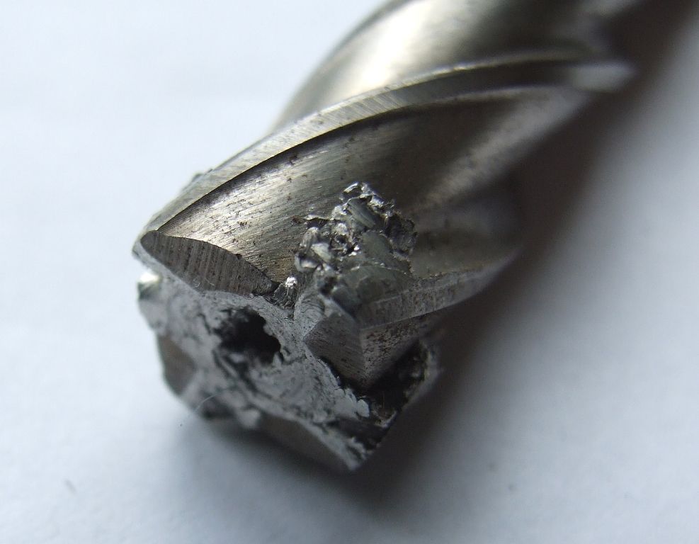

Re: Dlaczego złamał się gwintownik?
WZÓR pisze:Czoło tego freza tak wygląda?
Tego akurat tak. To frez do frezowania obwodowego( "bocznego") i czołowego w ograniczonym zakresie (pionowo w wywierconym otworze), bo ostrza czoła nie dosięgają środka (jest tam nakiełek do ostrzenia). W drugim przypadku jedno ostrze sięga do środka(ostrze centralne), i tym frezem można także pionowo frezować (wiercić, ale delikatniej) w pełnym materiale jak frezem dwupiórowym.

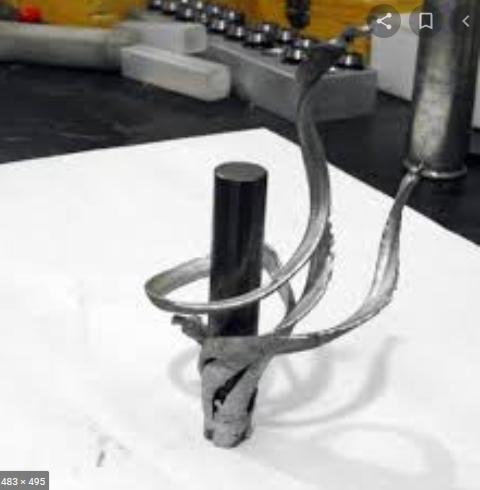

autor: RomanJ4
18 lis 2022, 09:34
Forum: Obróbka metali
Temat: Dlaczego złamał się gwintownik?
Odpowiedzi: 25
Odsłony: 3121
Może... Jak aluminium potrafi zalepić mimo właściwego(jak mniemam) chłodzenia... :wink:
Obrazek Obrazek
