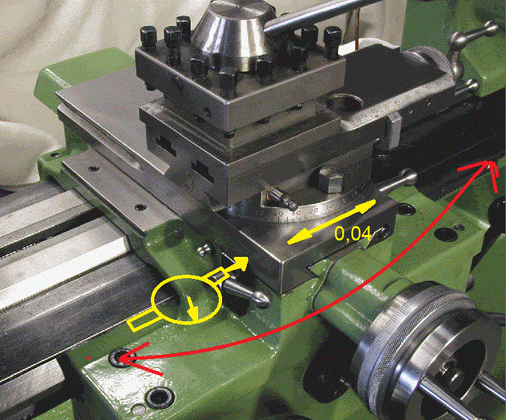

WojtekFoszczyński pisze:wychodzi na to ze luz jest na suporcie całym
WojtekFoszczyński pisze:Chodzi o to ze nia mam luzu jak kręcę korbka posuwy wzdluznego tylko jak przyłożę reka sile na suport i wtedy on tak jak by się skręcał o te 0.04mm No inaczej tego wytłumaczyć nie umiem
Możesz to zbadać, posadow czujnik podstawą na łożu, a zegar dostaw do rogu suportu. Ponaciskaj go oburącz w przód i tył tak jakbyś chciał go poobracać dookoła pionowej osi, ale tak by go nie podrywać do góry znad pryzm.
Czujnik pokaże luz (suportu na pryzmach łoża).
Jeśli przy tym stwierdzisz luz (na rogu suportu), to radziłbym przystawić zegar(posadowiony nadal na łożu) do wierzchołka noża zamontowanego jak do normalnego toczenia w imaku, bo może się okazać, że ten luz nie daje, lub daje znikome odchylenia na nożu..
A czasem rzeczywiście wystarczy tylko pokręcić o ćwierć obrotu w obie strony korbą przesuwu suportu by źle spasowane na pryzmach wręby płyty suportu stawiały go skośnie do łoża...
Dodane 41 sekundy:
rc36 pisze:Ja mam na myśli taki luz jak zaznaczyłem na czerwono.
O, dokładnie o taki chodzi...

WojtekFoszczyński pisze:Albo caly suport wtedy idzie o te 0.04 o tym nie pomyślałem musze jutro pomierzyć.
postaw podstawkę zegara na suporcie - wyeliminujesz z pomiaru wpływ ruchu całego suportu...

Grzegorz53 pisze:Jak dobrze rozumiem, to chodzi o luz na jaskółczym ogonie sanek a luz na nakrętce to może być na deser przy okazji i nie ma on wpływu na luz poprzeczny sanek.
Może autor tematu wyraźnie wytłumaczy o co chodzi.
Oczywiście, jak luz poprzeczny to klin, jak wzdłużny to nakrętka albo łożyskowanie śruby.
Dlatego by otrzymać konkretną odpowiedź trzeba, na ile to możliwe, zadawać precyzyjne pytania, uwzględniając, że nie wszyscy nasi koledzy maja już wystarczającą wiedzę by takie formułować, ale dużo mogą tu pomóc zdjęcia czy rysunki ilustrujące problem...
Dodane 19 minuty 54 sekundy:
WojtekFoszczyński pisze: chodzi dokładnie o to ze szuflada poprzeczna jak ja przesuwam w bok ma odchylenie 0.04mm czyli chyba na jaskółczym ogonie luz
masz kolego na myśli taki luz sań poprzecznych?
Cztery setki to niby niewiele, ale przy cięciu które jest swoistym sprawdzianem dla stanu tokarki, lub planowaniu może się ujawnić. Luzy sanek mogą, poza innymi przyczynami, prowadzić do chatteru*

WojtekFoszczyński pisze:Da rade to jakoś skorygować?
luz nakrętki na śrubie sanek poprzecznych pewnie jest kasowany jak w innych,
Obrazek Obrazek
czyli rozpieraniem/ściskaniem naciętej nakrętki 40...
