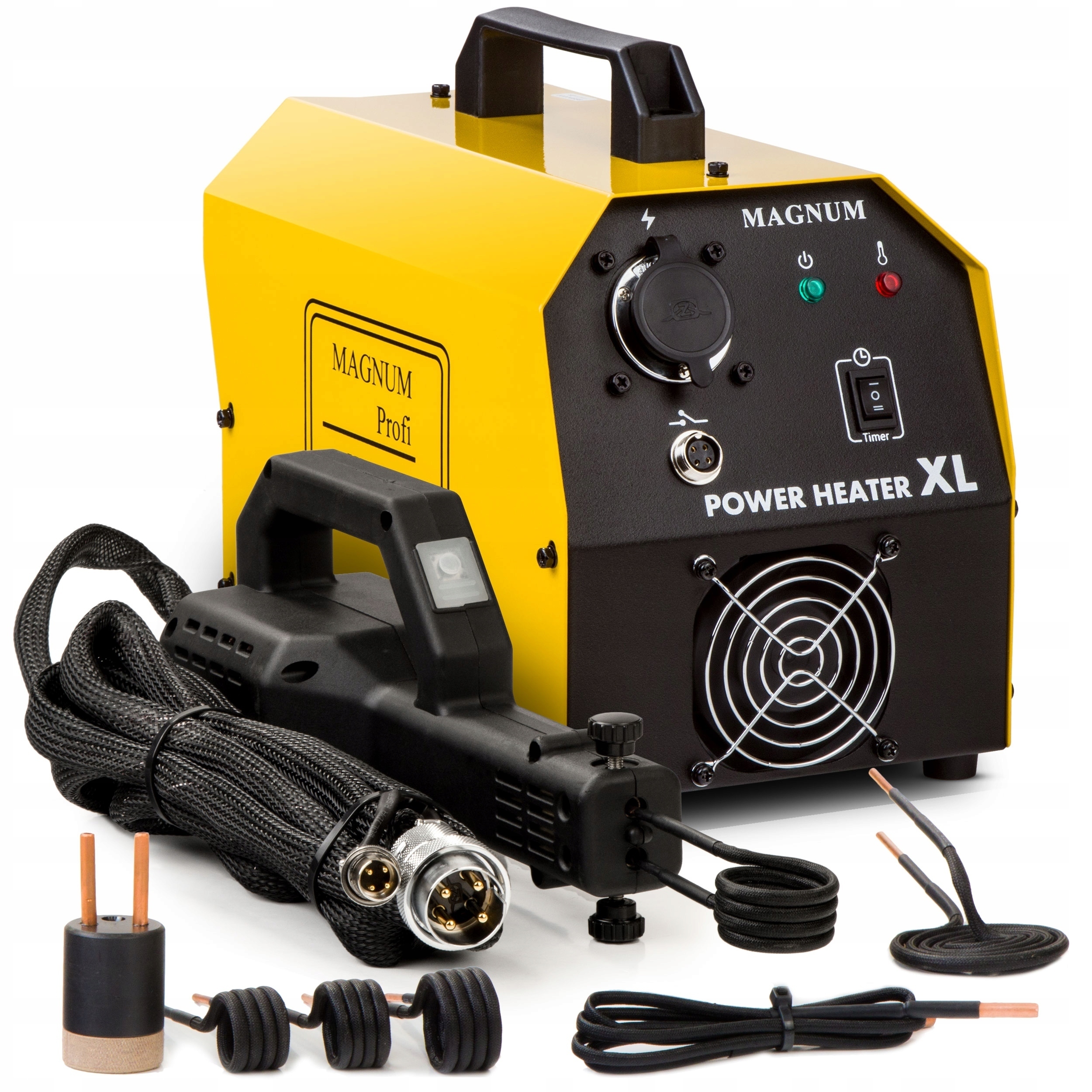

Re: Oporowe urządzenie lutujące do piłek taśmowych.
ja taśmę (mała piła do drewna i alu) zgrzewałem indukcyjnie za pomocą tego https://alle gro.pl/oferta/nagrzewnica-indukcyjna-podgrzewacz-srub-magnum-xl-9506867699?bi_s=ads&bi_m=showitem%3Aactive&bi_c=ZmQ2OGI5MTktMmRhMi00NDkzLTliZjEtZjA3Yzk1NjNjMDYxAA&bi_t=ape&referrer=proxy&emission_unit_id=77c704f8-3cbc-4d68-9ac5-23d23ea31059
Lutuję też tym płytki do noży tokarskich i innych narzędzi, hartowałem wieniec koła zębatego, pomocna była tu cewka elastyczna.
