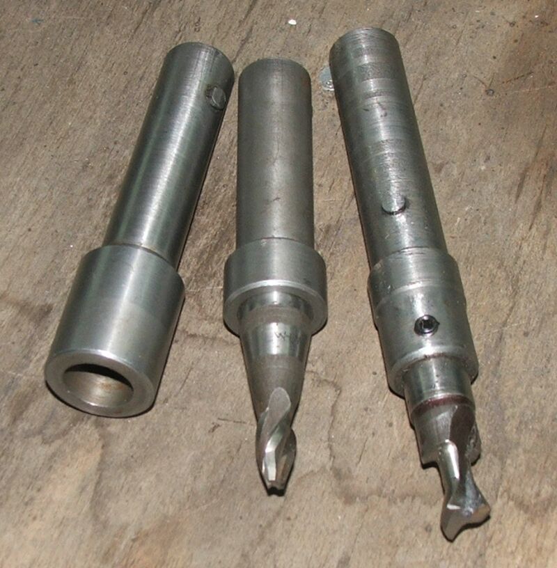

Wczoraj przeczytałem jednym tchem kilka działów tego forum :)
Mołodcy - nie ma co :)
A ja się zastanawiałem dlaczego koledzy nazywają mnie "samorobem" ;)
Tak... Wydaje mi się, że właściwie postawione pytanie... Dopasowane do naszych odpowiedzi, powinno brzmieć:
"W jaki sposób umieścić płytkę w imaku suportu, by dało się nią skrawać" :lol:
Może porozmawiamy jeszcze o własnej roboty frezach, uchwytach i przejściówkach, które czasem w amatorskiej działalności stosujemy ?
Ja zrobiłem kiedyś głowicę z wejściem cylindrycznym, do takiej frezarki samoróbki...
Potem musiałem dorobić przejściówki na MK2...
A z braku frezów do jaskółczych ogonów przeszlifowuję czasem cylindryczne...
Ciekaw jestem, jak Koledzy radzą sobie z dorabianiem frezów ?
Marek

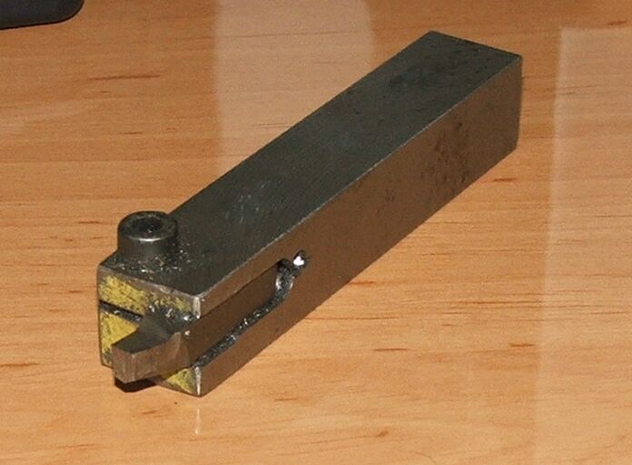

Tak, ale bardziej chodziło by mi o techniki mocowania takich ostrzy w oprawkach...
Przykładowo robiąc punktaczek ze złamanego gwintownika M6, biorę kawałek pręta
średnicy 12 mm z miękkiej nierdzewki, nawiercam i zakuwam w otworze kawałek gwintownika, który potem ostrzę...

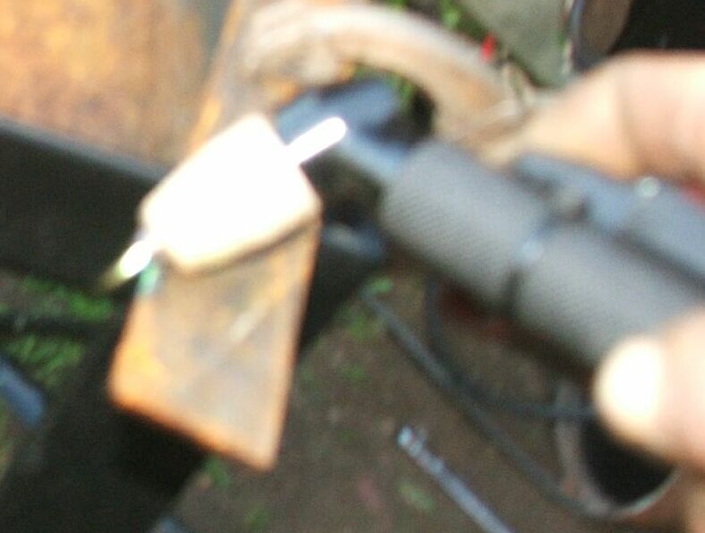

Nagrzewnica indukcyjna do lutowania noży to już trochę kosmos ;)
Dobry palnik będzie zdecydowanie bardziej na miejscu, jak sądzę...
Ale zanim zaczniemy dyskutować nad ewentualnymi korzyściami z zastosowania
do tego celu plazmotronu ;) :mrgreen:
Chciałbym spytać Kolegów o sposoby wykorzystania krótkich odpadowych odcinków stalek, złamanych gwintowników itp... Przykręcacie, lutujecie czy wyrzucacie w kosz ?

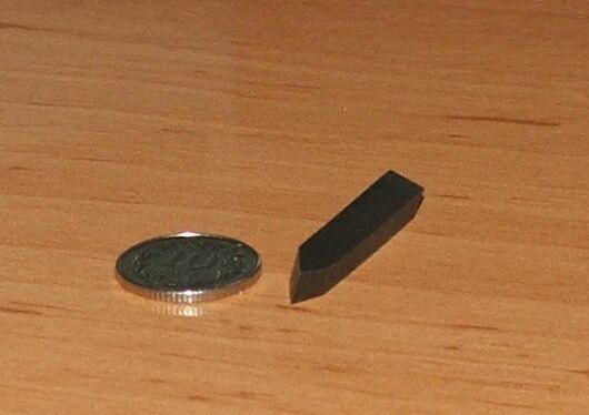

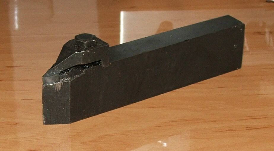

autor: MarekSCO
07 mar 2011, 23:19
Temat: noże tokarskie
Odpowiedzi: 76
Odsłony: 25812
:arrow: pabloid :)
Byłem przed chwilą w warsztacie, żeby poszukać tych gwintowników i pstryknąć im fotkę,
bo pociesznie wyglądały ;)
Ale jak na razie nie mogę ich znaleźć...
Natomiast gwint nacinałem takim narzędziem:
Solidna radziecka robota ;)
Kosztował 25 PLN na giełdzie samochodowej w Rzeszowie...
W komplecie było jeszcze 10 płyteczek - takich właśnie nielutowalnych ;)
