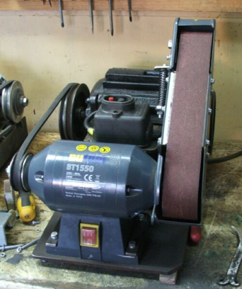

BYDGOST pisze:To nie lepiej wykonać to od podstaw niż przerabiać chinkę?
Okazuje się, że miałeś całkowitą rację :)
Zacząłem dzisiaj dorabiać silnik do niej. Wydarłem jakieś złomy i prowizorycznie poskładałem
do kupy na tyle, żeby można było testy jakieś wykonać i mieć pogląd na sprawę.
Trudno powiedzieć, czy to jakiś sukces... Wprawdzie szlifierka startuje bez trudu...
Przeprowadziłem test szlifując przez 40 minut non stop i nie widać, żeby się specjalnie
męczyła... Nagrzewa się tylko mała rolka napinająca ( kiepskie łożyska pewnie ) silnik
i łożyskowanie rolki głównej pozostaje zimny :)
Niestety dają o sobie znać inne efekty chińskiej myśli technicznej :D
Oto rozsypał się mechanizm ( mechanizm to za duże słowo - zdecydowanie za duże ;) ) pozycjonujący rolkę napinającą...
Trzeba będzie to poprawić i mieć nadzieję, że nic nowego się nie sypnie ;)
W każdym bądź razie jutro to dokończę i mam nadzieję, że uda mi się w ten sposób "odratować"
tego badziewnego notoola...
Trzeba będzie jednak zacząć przymierzać się do wykonania normalnej szlifierki taśmowej :)

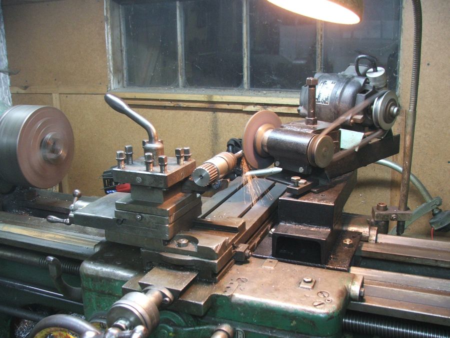

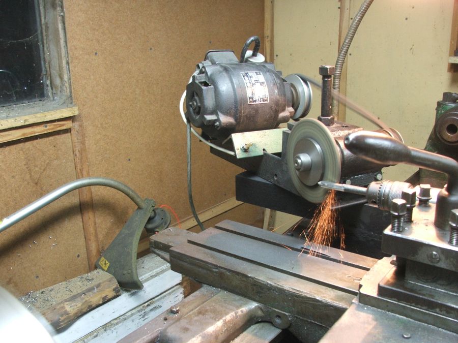

Posiadam m.in jedną leciwą tokarkę klasy "tokarka narzędziowa", na której często
mocuję różnego rodzaju prowizoryczne przystawki...
Np takie jak na poniższych zdjęciach...
Ale szczerze mówiąc raczej rzadko ich używam...
Amator czynny zawodowo, niestety nigdy nie znajdzie odpowiedniej ilości czasu na pracę
"z przystawkami" :(

:D Żeby pomóc Ci w tej nierównej walce podam krótką charakterystykę największej wady urządzenia ;)
Oto, jak zapewne wiesz, napędzane jest ono silnikiem asynchronicznym jednofazowym...
Otóż "napędzane" to trochę za duże słowo ;)
Silnik szlifierki ( jeśli to coś można tak nazwać ;) ) nie jest w stanie wykonać rozruchu...
Tzn nie jest w stanie rozpędzić się do nominalnych obrotów, dopóki nie zmniejszymy do minimum napięcia taśmy...
Tzn dopóki nie poluzujemy taśmy tak, że rolka napędowa będzie się swobodnie obracać
nie ciągnąć taśmy ( taśma będzie stała w miejscu )...
Dopiero po takim uruchomieniu silnika - napinamy delikatnie taśmę i... próbujemy szlifować :lol:
Dopiero pa jakimś czasie, jak taśma się odpowiednio "wyrobi" ( zużyje ). Możemy próbować
uruchomić szlifierkę z delikatnie ( ale to naprawdę delikatnie ) napiętą taśmą :lol:
To chyba najgorszy z chińskich wynalazków jaki widziałem :lol:
