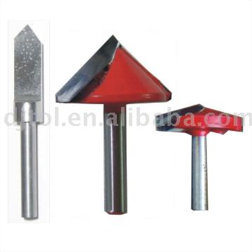

wood carver pisze:ja szukam takich frezów....ale szerokiej oferty...chodzi mi o duze stozki i kąty rozwarcia...szczególnie katy rozwarte....
W WNT widziałem taki z jedną płytką widiową. ciekawostką jest to, że samemu ustawiasz sobie kąt krawędzi :)
Nie pamiętam dokładnie ceny, ale zapamiętałem że drogi był.
