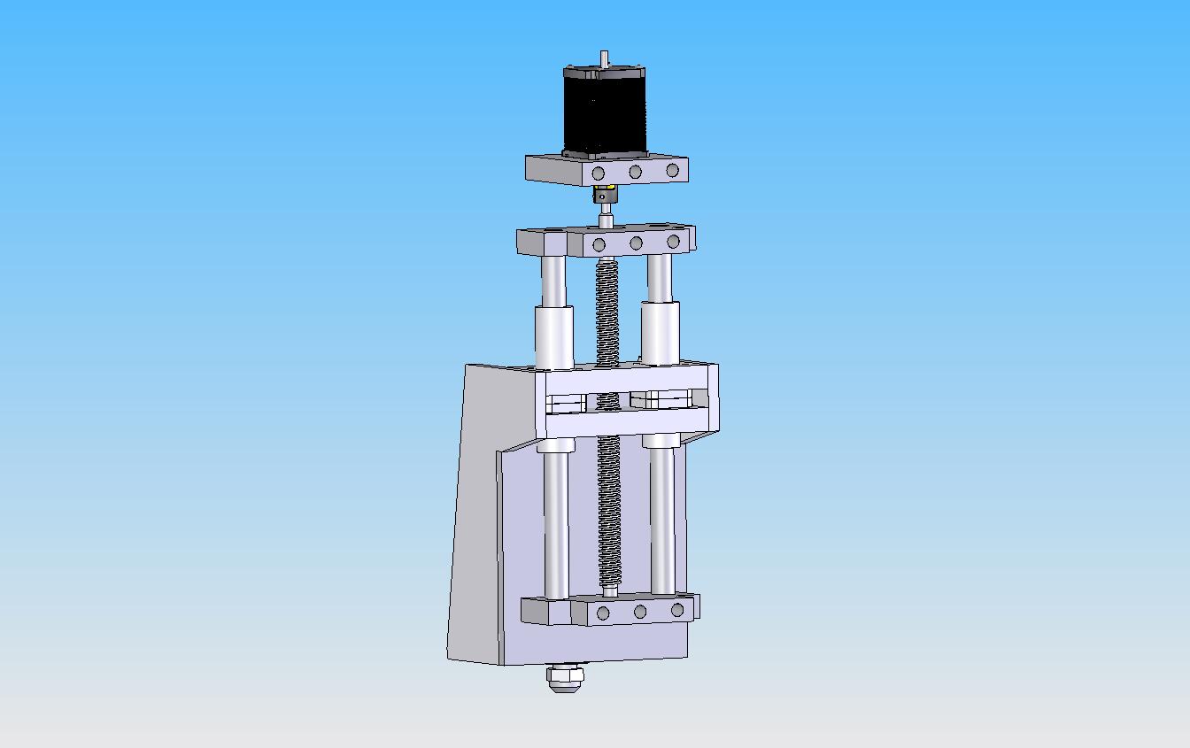

Też się tego obawiałem dlatego dałem 2 łożyska (w planie było tylko jedno przedłużane), ale rzeczywiście zwiększę rozstaw żeber i zamontuję łożyska na odwrót... Niestety będzie trzeba wydłużyć wałki prowadzące oraz śrubę aby zachować zakres posuwu osi :/

Widok osi Z na poniższym screenie. Obudowy łożysk wymiarami są zgodne z obudowami ze stronki akcesoria.cnc i z powodu braku dostępu do frezarki, raczej będe kupował... wyjdzie taniej... Łożyska na osi Z to łożyska z kołnierzami LMK20UU i LMK20LUU.

Jeżeli chodzi o łożyskowanie śruby napędowej to na rysunku nie jest ono jeszcze uwzględnione. Docelowo w widoczne gniazdo ma być wprasowane łożysko, a koniec śruby ma zostać nagwintowany w celu skontrowania nakrętką. Taka nakrętka ma się znaleźć również na pozostałych osiach. Na osiach x i y zastoso...
