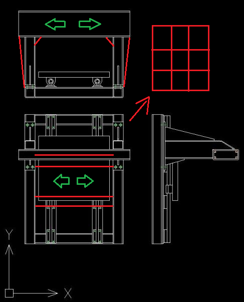

Moim zdaniem brakuje zastrzałów przy tej górnej belce, żeby się nie chybotała od bocznych sił do wrzeciona.
Na dole też brak poprzecznych belek które rozeprą te, na których leżą prowadnice. Jeśli zrobisz kratownicę jak na rysunku, podstawa będzie bardzo sztywna. Teraz prowadnice mogą Ci się wyginać na boki. Reszta wydaje się OK, z resztą te zmiany są jak widzisz drobne.
Rysunek:
[Czerwony - wzmocnienia, zielony - kierunek siły]
