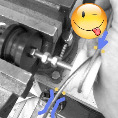

W imadło zamocowałem śrubę, na którą zamocowałem rolkę wytoczoną z tworzywa z rowkiem na szerokość dwóch linek kabla elektrycznego którym to testowałem. Zaobserwowałem niewielkie obracanie się linki podczas ręcznego jej przeciągania po rolce (obserwację ułatwił czerwony pasek na kablu). Stwierdziłem, że jednak do prowadzenia powinny być dodatkowe dwie rolki naprowadzające, a opasanie nie może być większe jak 360. Można zastosować jednak zespół dwóch rolek jak na rysunku. Podczas pracy w zależności od kierunku ruchu linka jest raz na jednej, raz na drugie stronie głównej rolki co uniemożliwia zastosowania zaokrąglonego rowka pod linkę.
Widać to na rysunku który załączyłem:
Sytuacja jak na górnej rolce.
Z tego względu w tej chwili uważam, że jest to wolne od wady przesuwania się linki po całym wałku. Być może po kolejnych testach z rolkami naprowadzającymi mogłoby się okazać, że tak nie jest.
Niestety trzymając zębami nie potrafię jeszcze zrobić zdjęcia pokazującego moją próbę i w tej chwili mogę pokazać tylko to:
