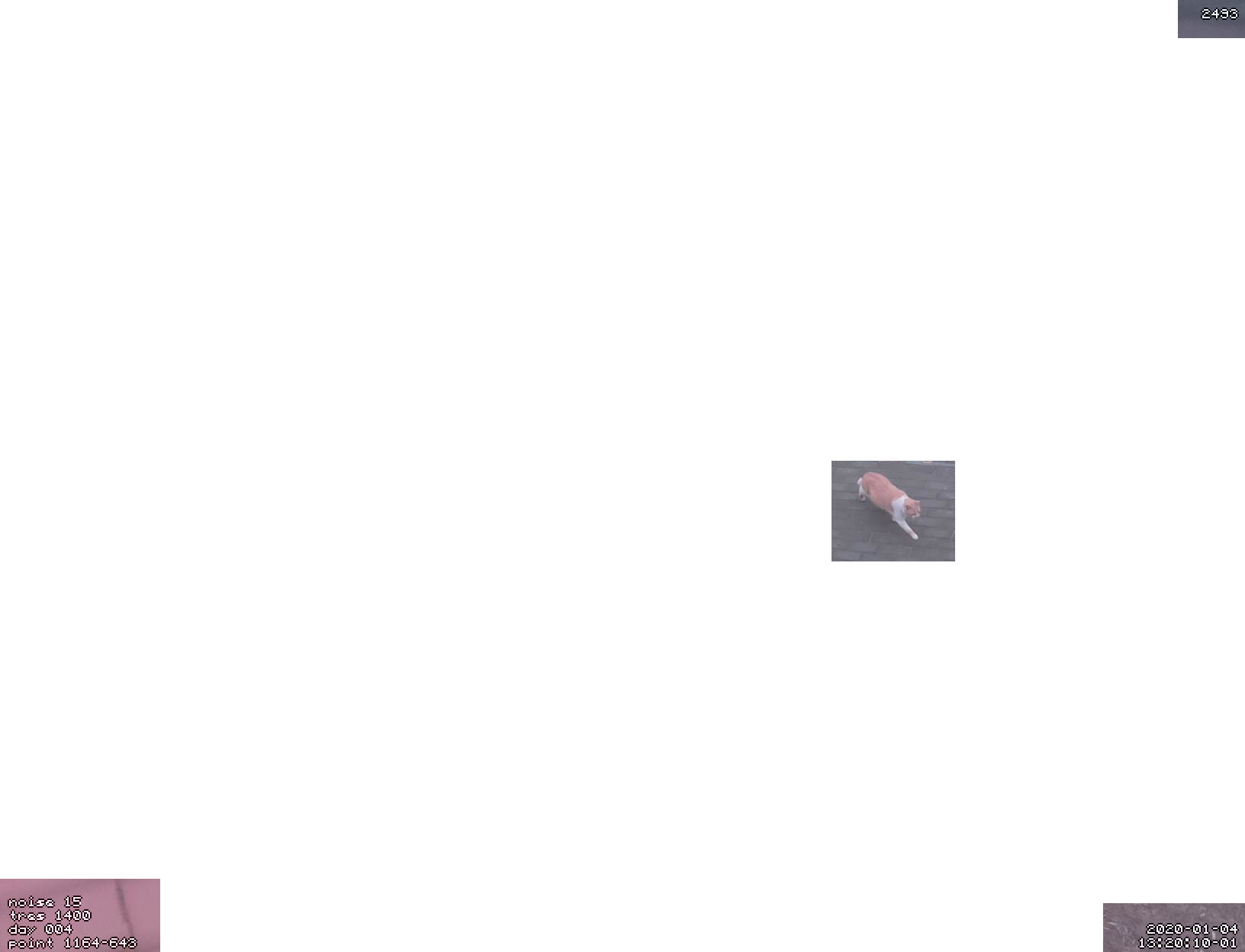

Kot widziany z wysokości 1 piętra:
W motion.conf mam ustawioną maskę obszaru obserwacji (robię zrzut obrazu i "koloruję" na białe i czarne plamy). Dobra zabawka dla tych co lubią konfigurować pod siebie. Ustawiona wysokość i szerokość obrazu musi być podzielna przez 8.
