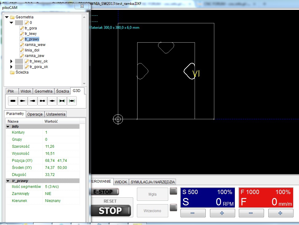

cosimo, tak to też się i u mnie dzieje, tylko problem pojawia się przy eksporcie projektu w dxf, niestety solid "spłaszcza" i upraszcza wszystko, a później pojawiają się takie klocki.
Pokombinuję jeszcze z opcjami eksportu i dam znać.
Co nie zmienia faktu, ze taki feature do szybkiej i prostej edycji na zasadzie przytnij, przedłuż byłby wspaniały :-)

Przepraszam bardzo za zaśmiecanie wątku moim problemem.
Problem nie leży w aplikacji piko, a w używanej przeze mnie.
Dziękuję wszystkim za pomoc w rozwiązaniu problemu :-)

RobWan, dzięki za zaangażowanie i pomoc.
Potrzebuję zamknąć nie ten element. Chodzi o zew. ramke, tak jak to Kolega Sajgon pokazał.
Męczę temat bo nie chcę poprawiać w innym cadzie tego co mam narobione w solidzie.
Element, z którym mam problem jest bardziej skomplikowany, generalnie wszystkie problemy udało się rozwiązać, pozostał jedynie problem, który odtworzyłem w załączonym parę postów wyżej DXFie.
Kombinuję jak tu w pikocam domknąć tą "podkowę".
Szkoda, że nie ma opcji "przytnij" :-)

Domykanie zadziałało na elementach trójkątnych, ale nie mam pojęcia jak zamknąć ramkę.

Wiem, że pikocam nie jest CADem, jest tylko prostym CAMem, ale funkcjonalność "mapowania" konturów (z zapisem tylko do pliku CAM) z pliku DXF przydałaby się niejednokrotnie, szczególnie gdy trzeba coś na szybko poprawić jak już program jest w przygotowaniu.
Problematyczny element ma wyglądać mniej więcej tak jak kolega Sajgon zaprezentował.
DXFa generuję z SolidWorksa 2013.
Obrazek jest w 2D, dlatego po przygotowaniu elementu ustawiam wszystko co może nie być widoczne w 2D tak aby było, i dopiero wtedy zapisuję jako DXF.
Jaki program polecacie do ewentualnego poprawiania DXFa?
Załączam DXFa, może koledzy coś podpowiedzą, być może ten DXF jest w porządku, tylko moja wiedza nie pozwala na ogarnięcie tego śmiesznego problemu :-)
Pozdrawiam,
Gustaw

to ja dodam 3 grosze od siebie...
W pikocamie przydałaby się edycja nazwy zaznaczonego elementu przy użyciu klawisza F2 (jak w wielu innych programach), a nie tak jak dotychczas, prawy przycisk myszy -> zmień nazwę - mała rzecz, a cieszy.
Nie pogardziłbym też możliwością zaznaczenia wielu elementów i przeciągnięcia ich do/z grupy, aktualnie muszę robić wytnij, a następnie wklej.
[ Dodano: 2014-06-01, 01:52 ]
Jeszcze tak na szybko przydałby się jakiś edytor projektu ułatwiający "wiązanie" elementów.
Zrobiłem sobie element w 3D, wyeksportowałem do DXFa i próbowałem wygenerować przebiegi narzędzia dla tego projektu.
Plan jest następujący:
- wycinam na wylot zaokrąglone trójkąty.
Niestety one są otwarte, udało się zamknąć dwa (górny i lewy) poprzez zaznaczenie trójkąta i linii oraz kliknięcie geometria -> część wspólna.
Prawego nie da się zamknąć w ten sposób, pomimo, że został on tak samo "zaprojektowany" i opisany w cadzie - sprawdzałem na innym elemencie i zachowanie programu jest takie same.
- wybieram obwódkę na głębokość 2mm (pocketowane).
Problemem jaki mam to zaznaczenie czy stworzenie zewnętrznej ramki, którą chcę wybrać.
Albo zaznaczam kontur, całego elementu, albo wewnętrznej części ramki.
Nie da się rozbić dolnej linii w miejscach styku z liniami pionowymi, tak aby móc później scalić kontury w ramkę.
- na koniec wycinam po zewnętrznym obrysie zewnętrznego konturu
Załączam poniżej screena z mojego "bardzo" skomplikowanego projektu.
Być może źle myślę o tej porze, ale nic mi nie przychodzi na myśl jak poradzić sobie z tym problemem w PikoCAMie.
Pozdrawiam,
Gustaw
