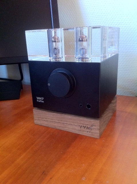

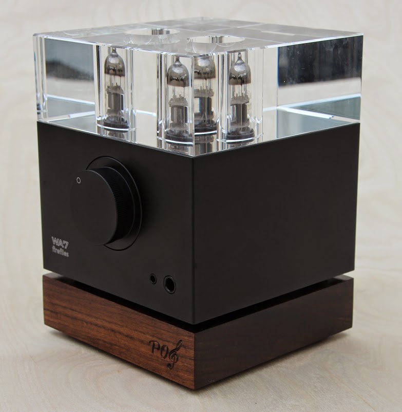

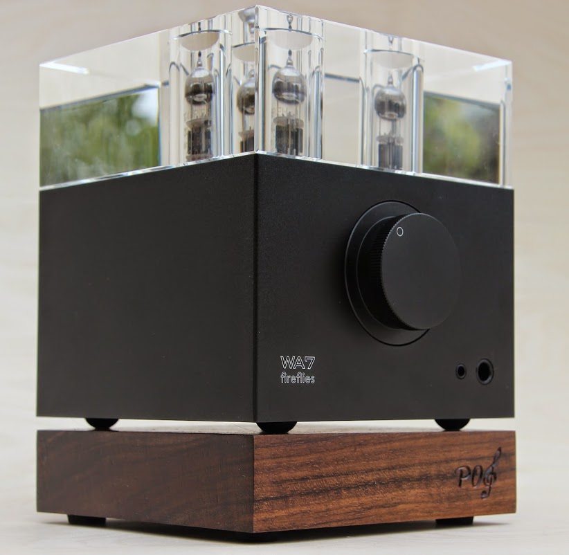

Ja mam kłopoty ze znalezieniem jakiego kolwiek innego drewna oprócz dębu.
Ale jak kolegi skrzyneczka pęknie, to pewnie następna będzie mahoniowa. Wszystkie z którymi się spotkałem były czerwone, więc to pewnie nie gerut.
Palisandrę znaleźliśmy u kogoś kto w drewnie toczy i koledze się spodobało.
Dzisiaj mi parę zdjęć przysłał skrzyneczki na swoim miejscu :-)

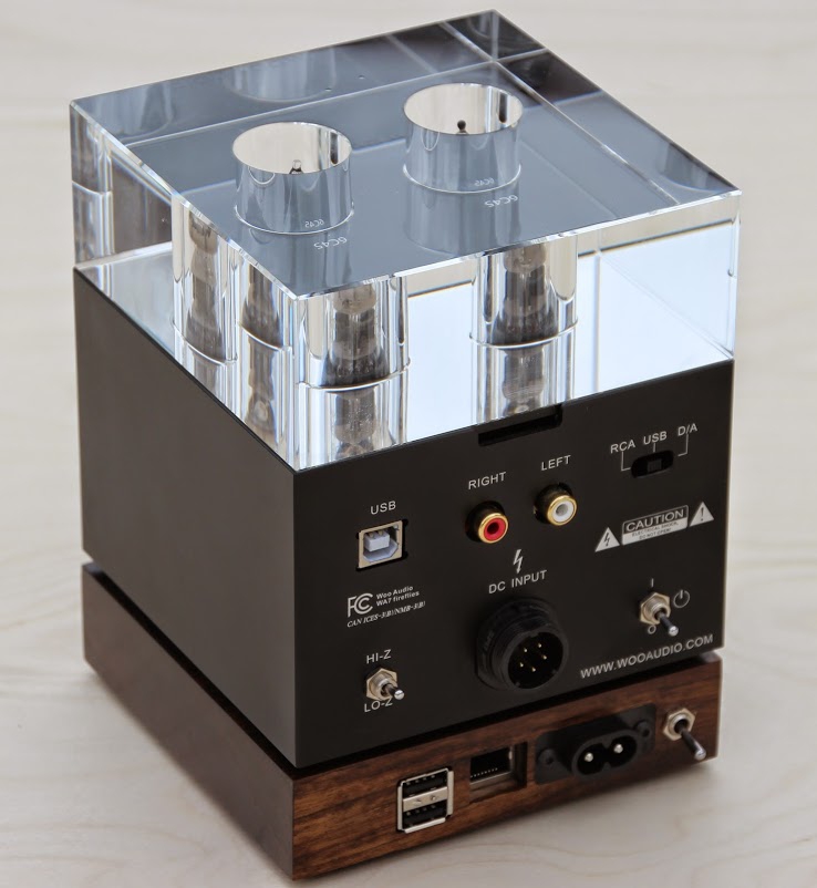

To jest prawdziwe szkło - waży 1,5 kg.
Tani ten wzmacniacz też nie jest.
http://www.wooaudio.com/products/wa7fireflies.html
Dlatego kolega chciał skrzyneczkę z jednego kawałka prawdziwego drewna, żeby stylu nie psuć.

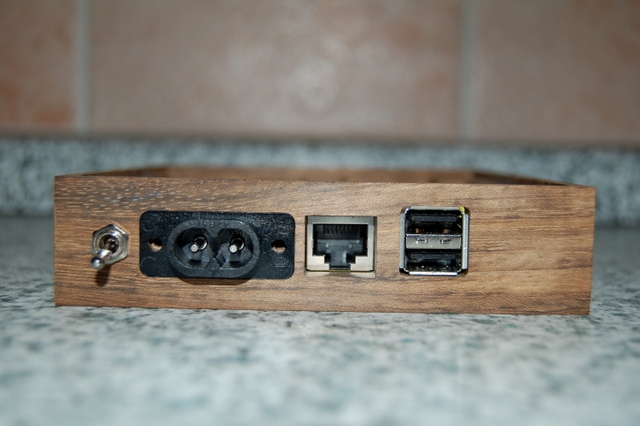

Pracuje drewno i to nie mało. Najpierw zrobiłem identyczną skrzyneczkę ze sklejki, potem palisandrową i nie dawno zrobiłem przykręcany spód, który pasował do skrzyneczki ze sklejki. Do palisandrowej skrzyneczki był o 1mm za duży w obie strony.

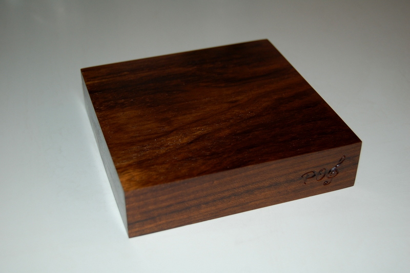

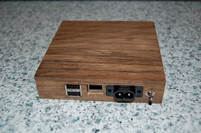

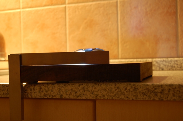

Kolega był u mnie parę dni temu pokazać jak wygląda po posmarowaniu olejem.
Nie brzydkie :-)
Tylko że wygięła się w sumie z 1mm po przeciwnych rogach.

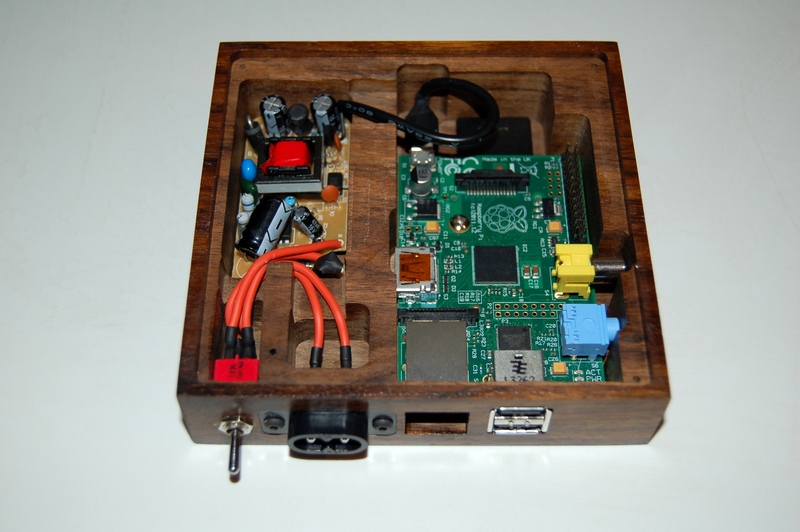

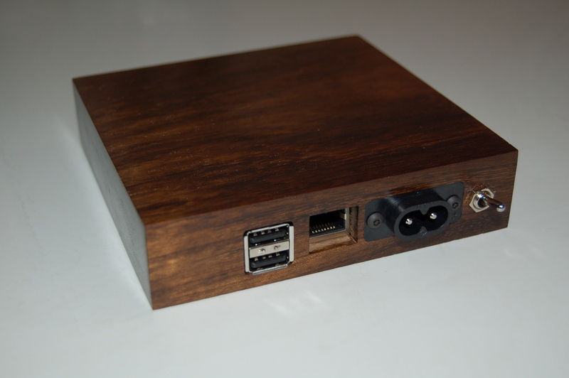

Dzięki za pomysły i wsparcie duchowe po drodze :-)
Skrzyneczka skończona, kolega odebrał, niech się martwi o resztę :-)
Będzie smarował olejem niedługo, jak ją wypieści od zewnątrz.
Ta górna część jego wzmacniacza do słuchawek to jest masywne szkło z dwoma otworami na lampy, więc trochę waży.
Skrzyneczka się odrobinę wygięła po frezowaniu, parę dziesiątych mm, więc może waga wzmacniacza ją z czasem wyrówna.

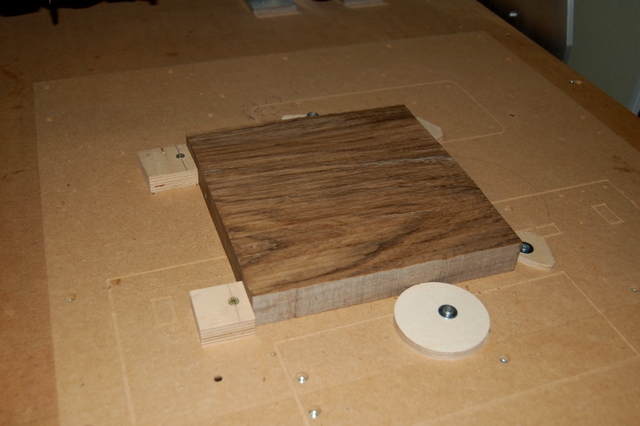

Ciekawe, ale jak materiał ma być gładki i jednolity to i tak całą powierzchnię trzeba przejechać.
Dzisiaj to właśnie zrobiłem. Zacząłem go też mocować resztkami sklejki po bokach, zamiast od góry, bo mocowanie od góry też potrafi wyginać deski.
Teraz klocek jest splanowany z dwóch stron i ma taką samą grubość wszędzie.
Wczoraj też z jednej strony go przefrezowałem 0,1mm, był płaski, ale przez noc trochę się wygiął, parę dziesiątych. Teraz ma 29,5mm grubości, więc jeszcze można go użyć.
Postawię go w pionie do jutra, żeby miał takie same warunki klimatyczne do okoła :-)

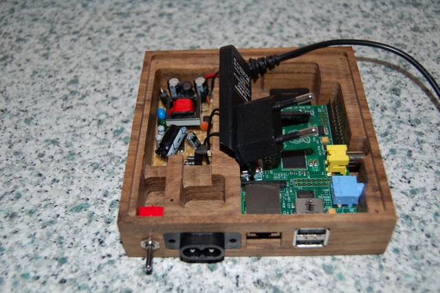

No rzeczywiście po scieniowaniu klocka do 30,3mm za dużo popękań nie ma. Z brzegu jest kilka, najdłuższe ma z 5cm.
Tylko że po ostatnim frezowaniu 3mm, klocek zaczął się wyginać. Widocznie jakieś napięcia w nim są i nim cieńszy tym słabszy i się zaczął paczyć.
Na tazie tylko 0,5mm pomiędzy czubkami U.
Moje cieniowanie to jest kieszonka, najpierw frezuje zygzakiem całe pole a na koniec obrys i przy frezowaniu obrysu trochę w klocek się zagłębił z jednej strony- te wystajce włókna na zdjęciu, bo klocek się wygiął.
Mogę go wyrównać, może będzie trochę cieńszy niż 30mm, ale jak w takim razie skrzyneczka z niego wyfrezowana będzie wyglądała? Nie wiem co zrobić żeby nie zmarnować klocka.

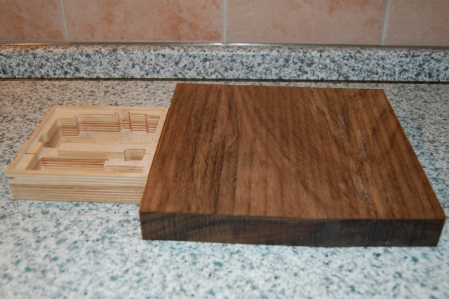

Mój kolega mimo popękań pragnie zobaczyć jak klocek wygląda 10mm pod powierzchnią.
Tak jak klocek leży na zdjęciu, z której strony lepiej go przefrezować, od góry, czy od dołu, bo jakoś nie mam wyczucia jak słoje się zachowają po wycieniowaniu klocka - czy wygnie się, bardziej popęka?
Klocek ma 60mm grubosci a muszę go na 30mm przefrezować, jak coś z tego w ogóle będzie.

Kolega chce żebym mu zrobił skrzyneczkę z jednego kawałka ciemnego drewna.
To ma być na elektronikę i ma stać pod wzmacniaczem lampowym o takich samych rozmiarach, do jego słuchawek i z komputera muzykę odtwarzać.
Prototym ze sklejki zrobiłem.
Dzisiaj mi dał klocek palisandrowy, ale po przyjrzeniu się jest cały popękany. Nie wiem czy tak było, czy klimat w moim mieszkaniu mu zaszkodził bo dopiero nie dawno mu się przyjrzałem jak słoje oglądałem.
Da się z tego klocka takie pudełeczko zrobić czy puzle się z tego zrobią?
