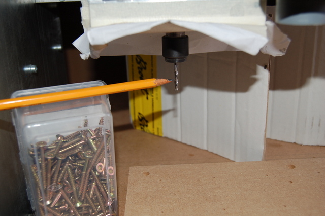

Temat: Problem z górnym łozyskiem frezu

Przykładasz ołówek do łożysk freza i obracasz ręcznie frezem. Odległość pomiędzy czubkiem ołówka i łożyskiem będzie się zmieniać jak jest bicie. Jak masz miernik zegarowy to dokładnie pokaże ile.

Mocowanie frezarki to to nie jest, bo frez się w niej obraca krzywo. Więc albo frez się wygiął bo naciskasz zbyt mocno :-) , albo ta część w której frez siedzi nie centruje albo coś gdzieś jest krzywe.
Kiedyś miałem taką tanią frezarkę górnowrzecionową w której bicie było parę milimetrów na czubku freza. Tylko raz jej użyłem i poleciała na złom.
Jak chcesz zobaczyć ile bije to połóż ołówek albo coś innego na jakimś podwyższeniu, przysuń do łożyska i pokręć frezem ręcznie - z odłączoną wtyczką :-)

Jak frez jest z jakiegoś powodu nie w osi ( ma bicie) to uderza w materiał co obrót a łożysko to robi razem z nim. Taki dzięcioł wyklepujący wgniecenia w szablonie :-)

Ślad w drewnie po łożysku nie jest szerszy niż łożysko? Bo na zdjęciu wygląda jakby krzywo osadzone było.
Obraca się w ogóle zewnętrzny pierścień łożyska?
Albo frez ma bicie.
