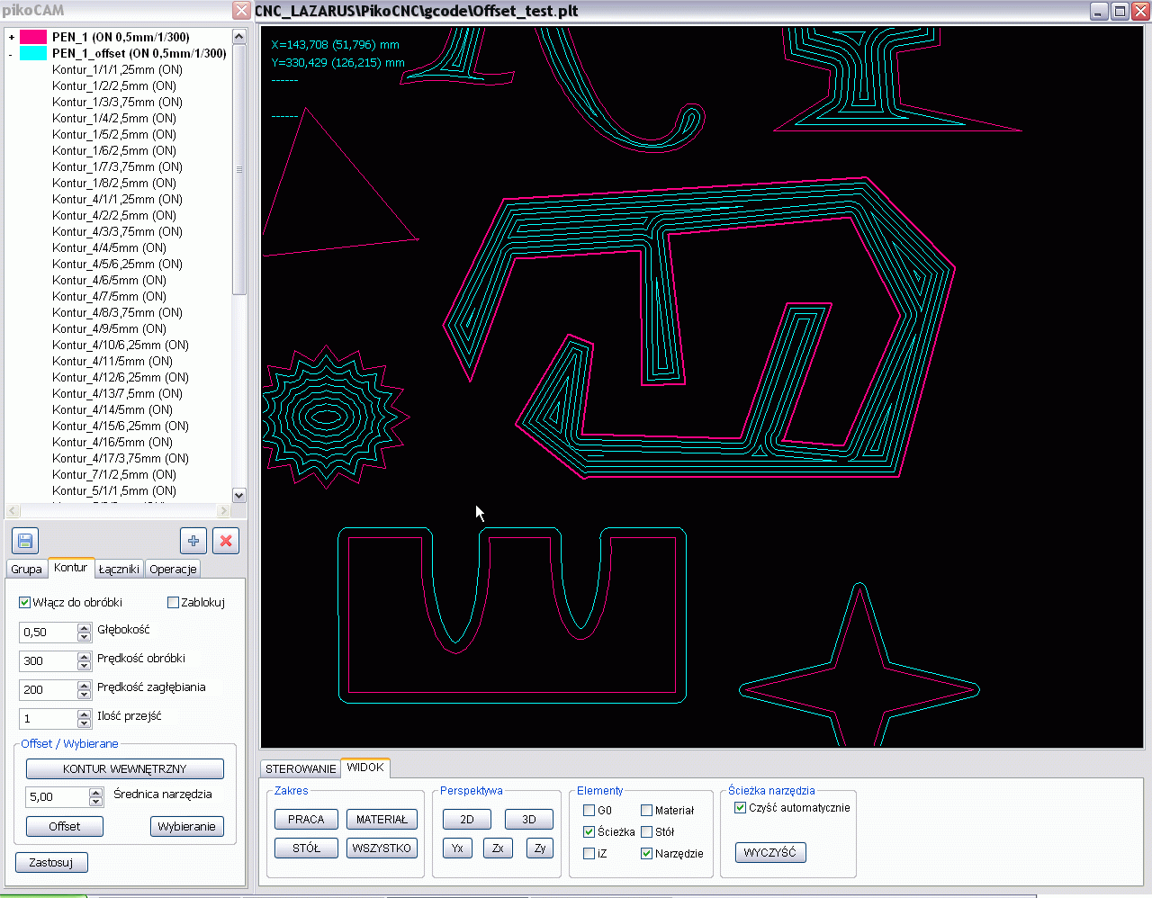

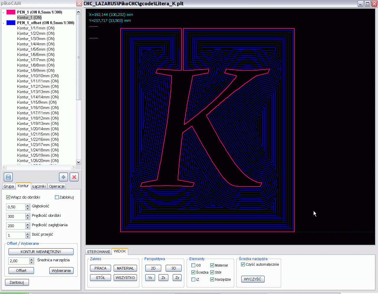

Podpowiesz, jak poradziłeś sobie z tym najbardziej skomplikowanym obiektem?
Sam proces powstawania pojedynczego offsetu opisał kolega Grg12. Z tym, że działa to dobrze jeśli offset nie jest zbyt duży (dla różnych kształtów oryginału ta granica leży gdzie indziej –dla figur wypukłych nie ma jej wcale). Dlatego przy wybieraniu stosuję rekurencje – produkt wyjściowy pierwszego offsetu jest zarazem wejściem dla drugiego i aż do momentu w którym program stwierdzi, że nic więcej nie da się wygenerować. Z tym, że należy pamiętać iż produktem wyjściowym jednego offsetu może być równolegle kilka innych ;-) dlatego powtórzę magiczne słowo - rekurencja ;-)
Gdzieś Prokopcio napisał, że trzeba także sprawdzić przecinanie się offsetu z oryginałem – nie zauważyłem takiej potrzeby.
Poniżej jeszcze jeden przykład z „pseudo wyspą” – przy okazji widać tu w karykaturze jak w zasadzie robi się „wyspy” ;-)
(kurcze ja tu piszę a mojego wątku nikt nie odświeży ;-)

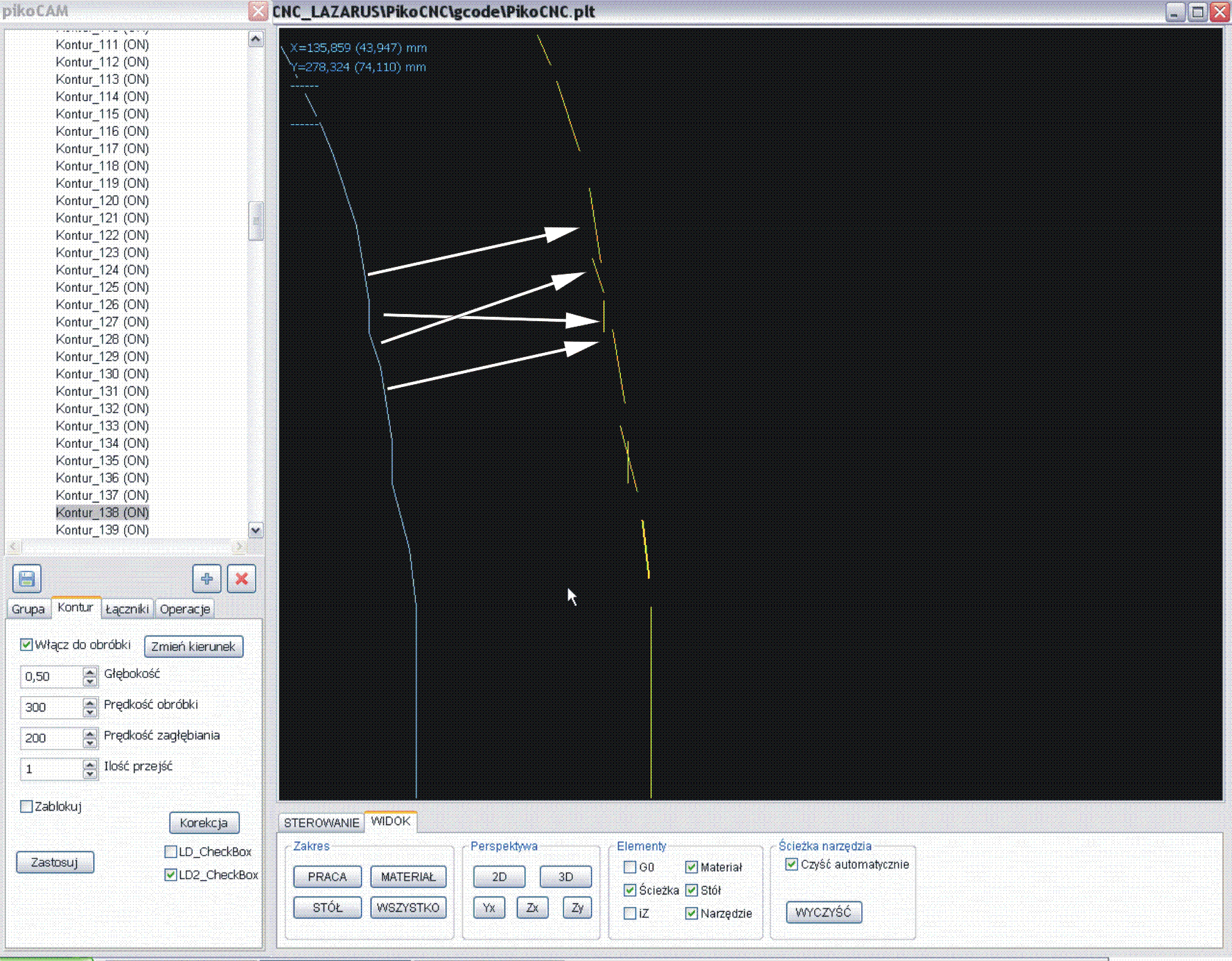

Jak napisał cosimo - najwredniejsze są literki. Niektórych w prosty sposób nie da się "zapełnić" bo zawierają wewnętrzne elementy których nie można zamazać (np "e" poniżej) - trzeba analizować kolizje z już istniejącymi krzywymi.
O „wredności” czcionek pisałem trochę w innym kontekście. Chodziło mi krzyżowanie się kolejnych wektorów (patrz obrazek). Zjawisko to nagminnie występuje w literkach, które importuje jako HPGL – pewnie ze względu na ograniczoną rozdzielczość tego formatu – w DXF-ie to chyba zjawisko marginalne - i zastanawiam się czy też masz ten problem.
