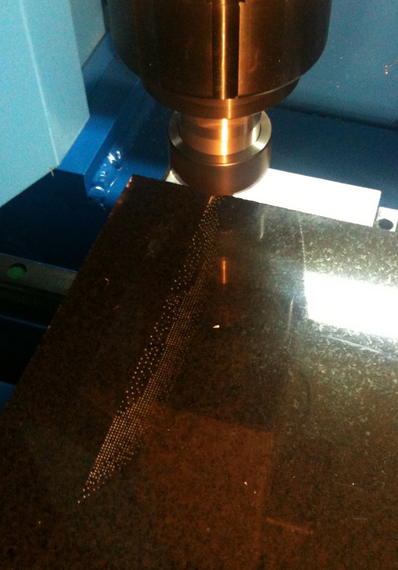

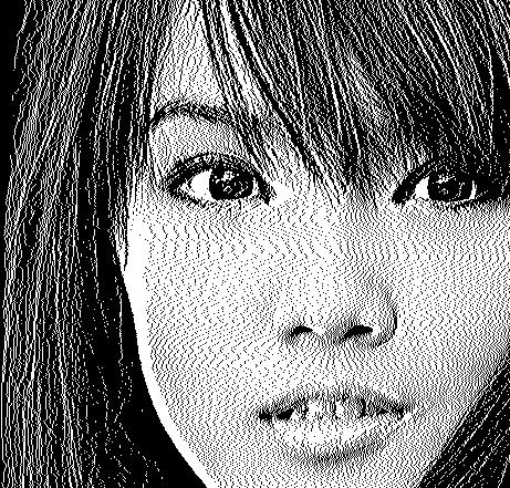

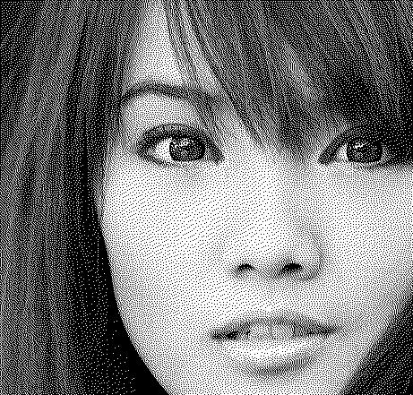

pkar pisze:w pracy dziś niewiele się działo więc natchniony tym wątkiem zainstalowałem visual studio, oto co z tego wyszło:
to coś powyżej to efekt jakiegoś własnego algorytmu
kolejne coś to już implementacja zasugerowanego Floyda-Steinberga
W załączniku programik który nawet generuje jakieś g-cody- może się komuś przyda
Udało się w końcu znaleźć czas i trochę dziurkowania według programu który był załączony przez kolegę PKAR.
Dawca z gogle
Początek pracy
Niestety chciałem poprawić głębokość wejścia i frez z allegro nie wytrzymał i już po próbie.
Ale ogólnie wygląda to jak karta z dziurkarki .
Próbowałem uruchomić program STEP2CNC wersja 2.3 ale niestety bez skutku.
