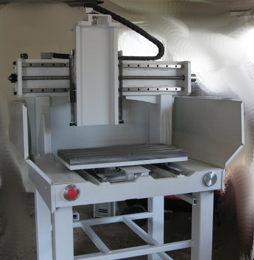

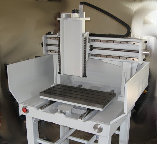

Kolejny krok do przodu krzyżak i oś Z już zawisły teraz śruby i mocowania :wink:
I dodatkowo śruba w osi X teraz spasowanie napędów oraz drobne rzecz jak prowadnik,krańcówki i osłony ..

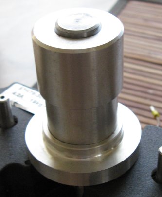

W oczekiwaniu na koła i pasy powstał czujnik pomiaru narzędzia.
