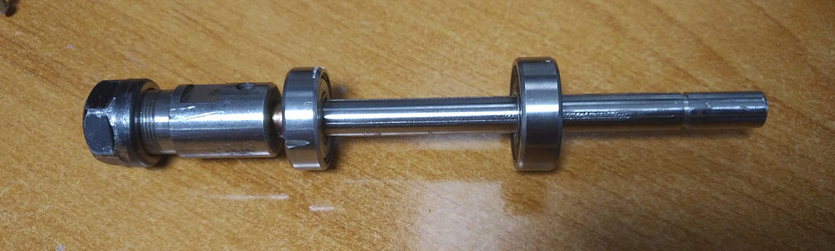

Przyszedł z całym silnikiem. To jest wymontowane z uszkodzonego wrzecionka 300W. Początkowo myślałem że zdejmę ten uchwyt i założę na innej osi ale się nie udało. A próbowałem długo i ciężkimi narzędziami. Z koncentrycznością u mnie problemu nie ma najmniejszego. Ale na elektrodzie ktoś zdaje się pisał, że u niego było bicie i wibracje. Wiec loteria.

1) bo akurat taki miałem pod ręką, mam też taki https://pl.aliexpress.com/item/4000481541931.html ale akurat pechowo niedawno obciąłem go do połowy
2) wiesz jak to jest trwale połączone? myślałem, że odkręcę dwie śrubki mocujące i zejdzie, ale nie ma szans najmniejszych

Poszedłem do warsztatu to potestować i stwierdzam, że nie jest tak źle z tych uchwytem. Jeżeli się kilka razy przykręci to wychodzi z minimalnym biciem. W związku z tym mogę wszystkim amatorom (jak ja) polecić takie rozwiązanie. A forumowym sceptykom dziękuje, bo te wszystkie "i tak się nie uda" tylko zachęcają mnie do sprawdzenia. Jedyne co mnie troszkę martwi bo wytapiający się z łożysk smar, co nie wróży im długiego życia. Ale to też nie jest maszyna projektowana do długiej pracy.
A ja już powoli testuję wersję z uchwytem ER11

Myślę, że po prostu inaczej rozumiemy "dokładne prace". Pisałem, że walczę o to żeby otwory w sklejce mi nie uciekały o 2-3mm. I po pierwszych testach efekty przerosły moje oczekiwania. Może nie wygląda ale działa bez porównania lepiej niż stojak za 420 z wiertarka za 250. A na pewno da się jeszcze lepiej, gdyby uchwyt był lepszej jakości i oś porządnie przetoczona. W tej chwili nawet nie jest źle (zależy jak się uda akurat przykręcić wiertło) ale skoro bicie przy uchwycie jest widoczne gołym okiem no to chyba można zrobić lepiej.walcu23 pisze: ↑04 paź 2021, 20:13Nie obraź się, ale do dokładnych prac używa sie czegoś bardziej sztywnego niż wiertarka z pseudo przystawką niwelującą bicie uchwytów stricte obydwóch chińskich i bardzo kiepskiej jakości, jak to zwykle w takich bywa. 0,1 raczej tym sposobem nie osiągniesz... kup sobie starą celmę ze statywem, będzie o niebo lepiej niż to co masz...etet100 pisze: ↑03 paź 2021, 21:40Nie używam wiertarki bezpośrednio bo wszystkie do jakich mam dostęp mają luzy i mi wiertła uciekają przy wierceniu. Dlatego dobudowuje taki mechanizm pośredniczący który tych luzów nie ma. Teraz zaczynam podejrzewać, że wszystkie te tańsze uchwyty są tak mało precyzyjne. Tylko przy takim wierceniu "z ręki" i jeszcze przy luzach na wrzecionie tego bicia się po prostu nie czuje. A kiedy usztywniłem całość to bicie wiertła dosłownie szarpie mi materiałem. Zastanawiam się jaki uchwyt gwarantowałby bicie maksymalne w okolicy 0.1mm.
A z tą legendarną jakością celmy już nie przesadzajmy. Akurat kilka takich jeszcze pewnie bym gdzieś w domu znalazł. Ich jedyna zaletą było to, że ojcu kojarzyły się z dzieciństwem.
