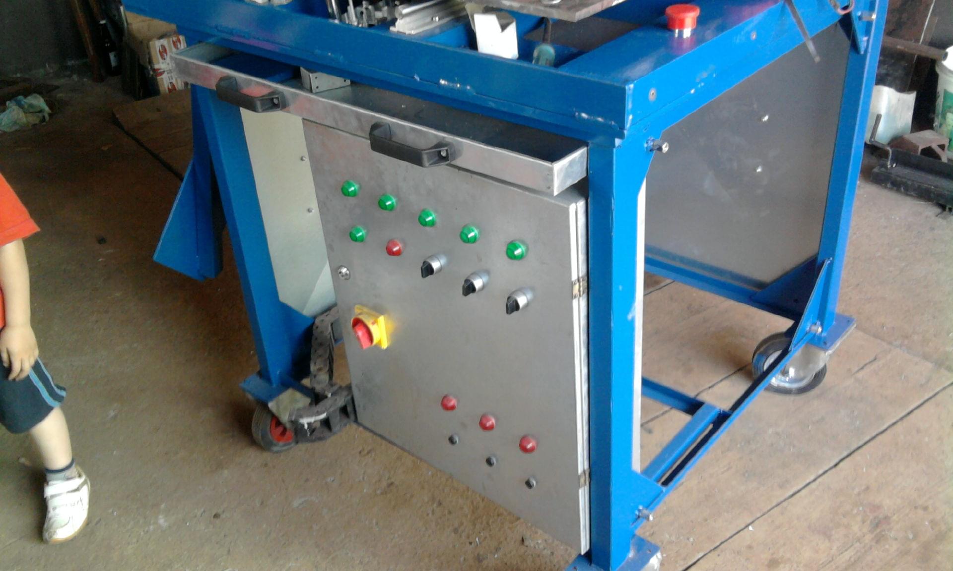

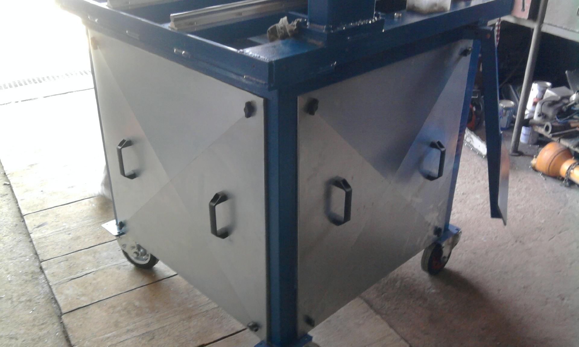

kolejne postępy , oś z poprawiona :oops:
[ Dodano: 2010-07-31, 08:39 ]
po dość długim oczekiwaniu nareszcie koniec (trwało to pół roku ale sie udało) :mrgreen:
od projektu do realizacji
Obrazek Obrazek
[ Dodano: 2010-08-29, 17:10 ]
Pierwsze wycinanki cieszące oko :)
Obrazek Obrazek

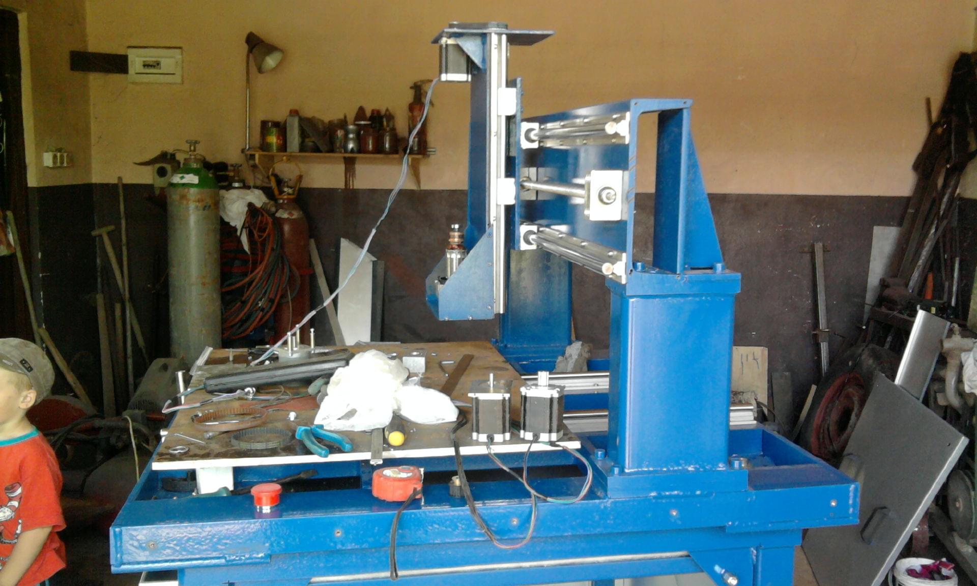

Po dość długiej przerwie czas odświeżyć temat .
Oś x,y 1m prowadnice podparte na całej długości ø16 , oś z 0,5 m też ø16. Napęd zrealizowany będzie na śrubach 16x4 podpartych z obu stron łożyskami skośnymi, co do przeniesienia napędu to jeszcze się zastanawiam czy przy silnikach 1,8N lepsze będzie zastosowanie bezpośrednio sprzęgieł czy może dać koła pasowe z przełożeniem 1:2 ?
Puki co jestem na takim etapie.
Elektronika oczywiście też ruszona , narazie na starych sterownikach ( w chwili obecnej brak kasy na inne :( )
po malowaniu
