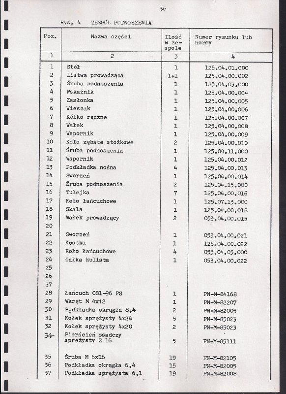

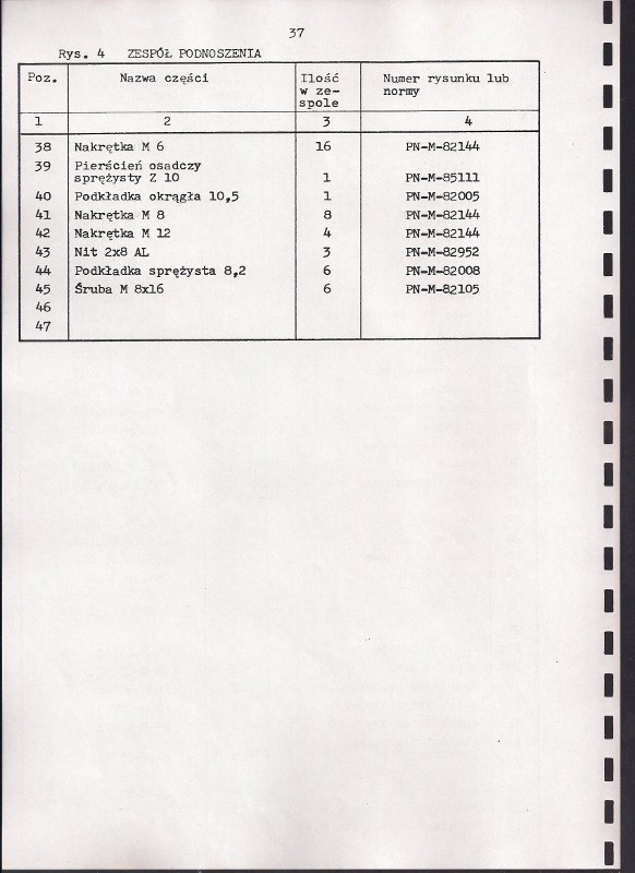

autor: Adam Domański
10 lut 2014, 17:12
Forum: Obróbka drewna
Temat: grubościówka - plany konstrukcji
Odpowiedzi: 42
Odsłony: 76331
No to do dzieła . Daj adres mail to spróbuje Ci wysłać resztę DTR bo przez PW nie idzie.
10 lut 2014, 16:55
Odpowiedzi: 42

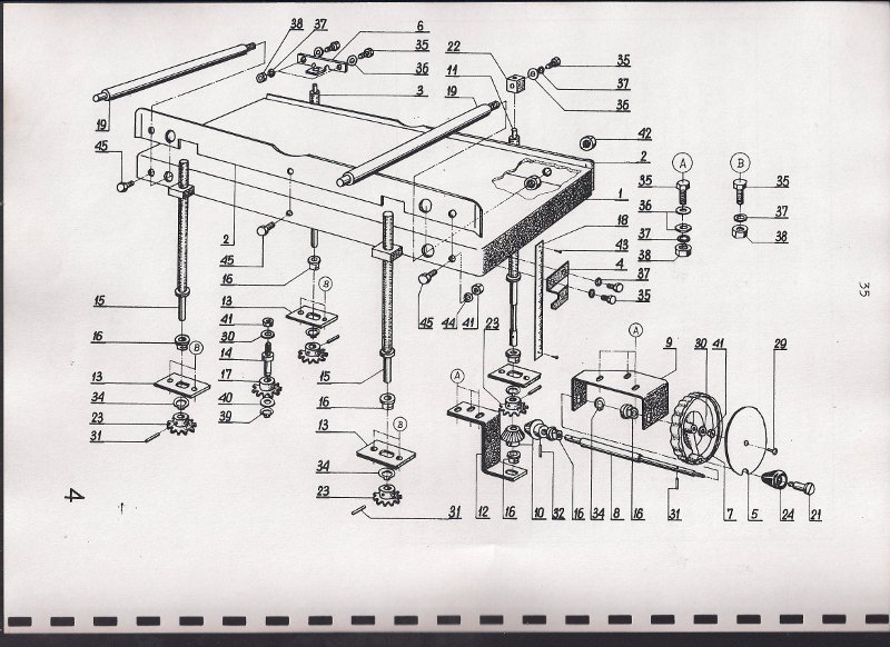

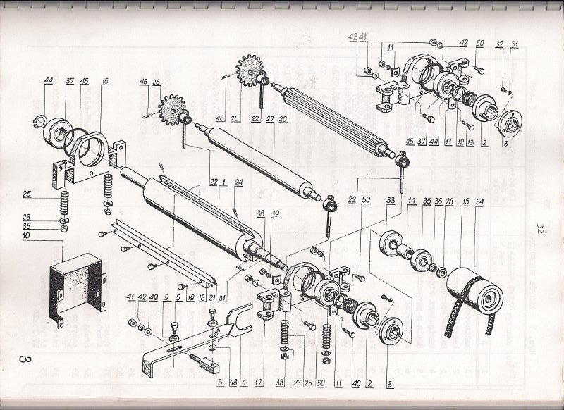

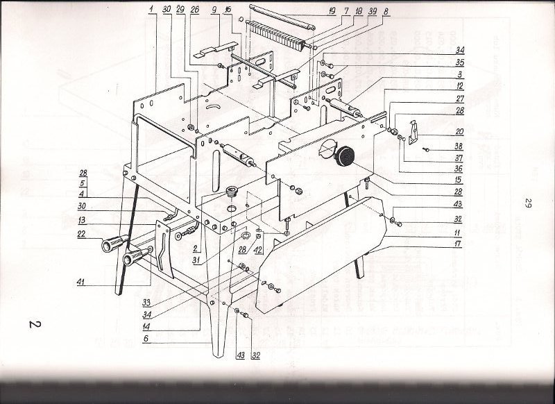

Odsłony: 76331
Czyli potrzebujesz tą o nr. 23
ObrazekObrazekObrazekObrazek

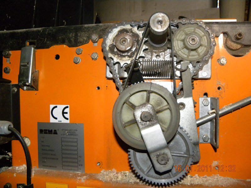

Zębatka którą wymieniłem to jest ta po lewej. I ona ma 16 zębów.

Witam. Ja zębatkę mam właśnie od roweru (16 zębów). Jest dospawana do tulei i sprawa załatwiona.

Generalnie jest to ta sama tylko starsza od mojej. Moja jest z 96r. DYMA to były pierwsze z tych maszyn potem były DYMB i na końcu DYMC. Zaglądałem na ich stronę i jeśli chodzi o części to do ostatniego modelu jest najwięcej.Silnik jest jeden 2,2KW posuw jest z wałka głuwnego paskiem a potem przez przekładnie zębatą{fotki są na pierwszej stronie tematu). Zębatki lubią stracić zęby jak za dużo przybierzesz. Ja jestem z niej zadowolony.

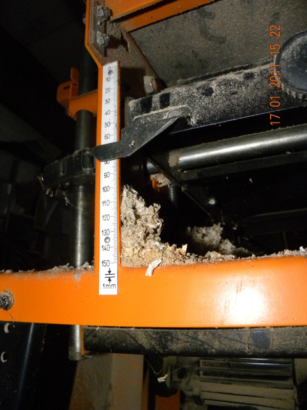

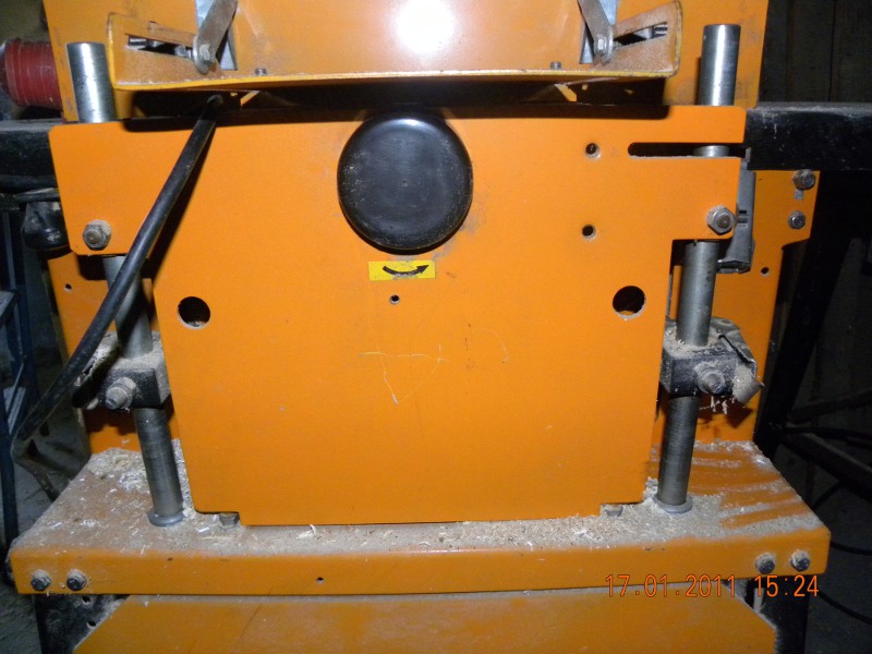

17 sty 2011, 16:36
Odpowiedzi: 42
Odsłony: 76331

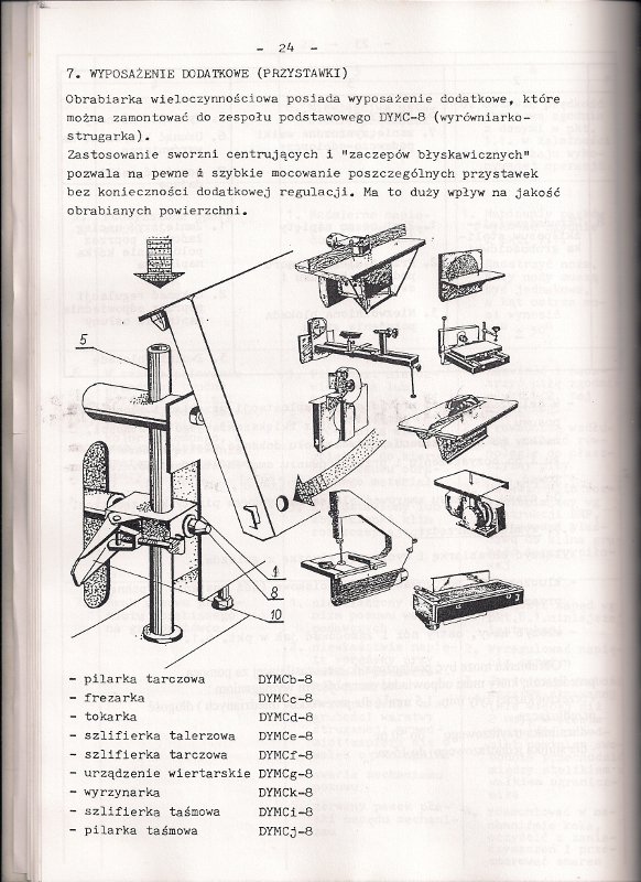

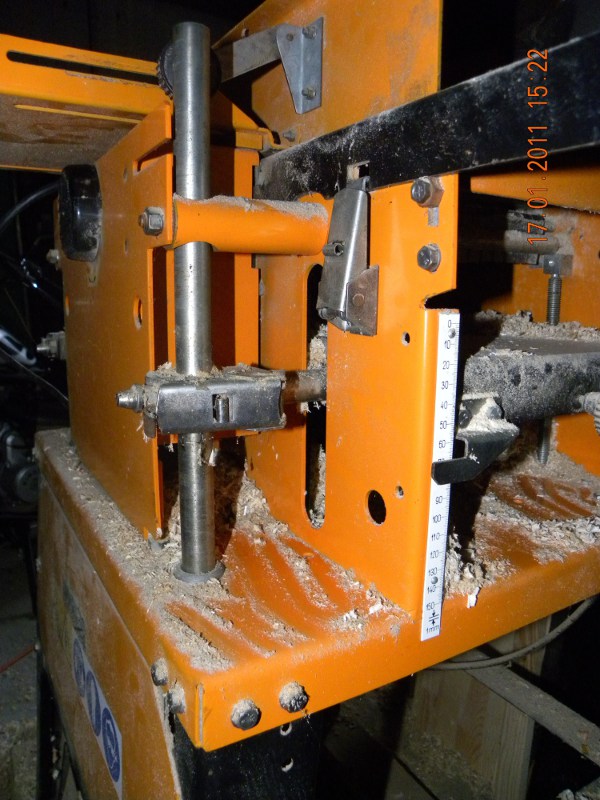

Witam śruby są 12-ki z tym, że u mnie stół ma szerokość 25 cm.
Co do dodatkowego prowadzenia to jest coś takiego jak na fotkach
służy to także do mocowania przystawek np. frezarki, tokarki itd. na ostatniej fotce jest dokładnie pokazane
te dwa pionowe wałki podnoszą się razem ze stołem
17 sty 2011, 10:14
Odpowiedzi: 42
Odsłony: 76331
Witam w mojej strugarce wygląda to tak
tą dźwignią napina się pasek
jak widać jedną zębatkę trzeba było wymienić bo oryginały są plastikowe
podnoszenie stołu
stół od spodu
sposób podparcia śrub (tylko dwie są podparte u góry)
