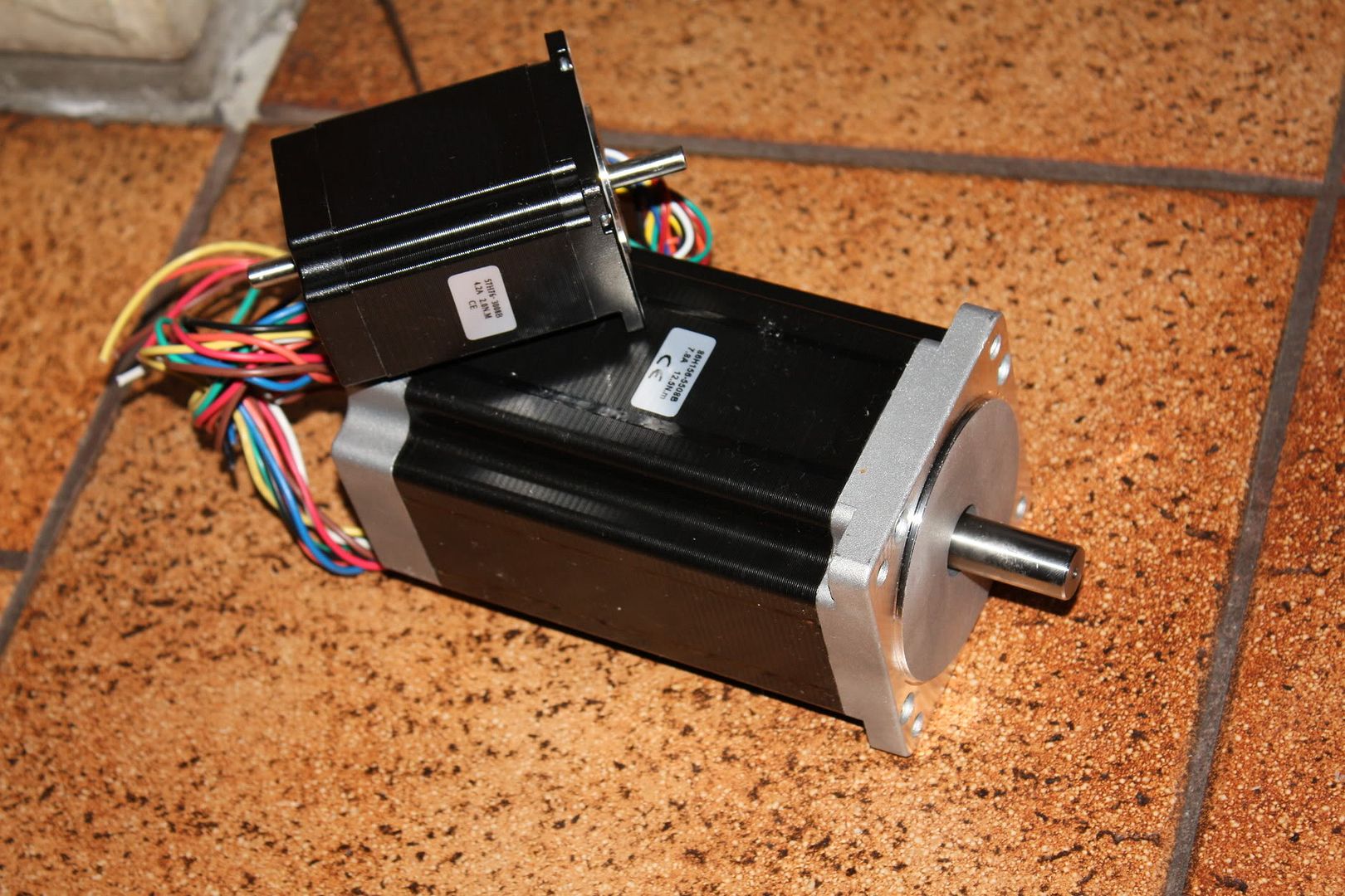

też się obawiałem... jednak zwiększenie masy belki poprzecznej, jest to profil bosch-owy 100X50 z najgrubszą ścianką pomogło... duży wpływ też miał sposób rozpędzania silników... wydaje się być ok... mogę jeszcze dołożyć wózek na centralnej prowadnicy, podniesie to napewno trwałość ...a le czy wpłyniena drgania ??
co do palnika... myślę o elekstycznym zamocowaniu - magnetycznym, 4 magnesy po ok 6-8 kg, płytka z palnikiem połączona z E-stopem... w celu zatrzymania maszyny przy kolizji i uniknięcia zniszczenia palnika i innych (siły na wózkach mogą przekraczać 2000kg, więc coś puści)
[ Dodano: 2010-04-12, 23:45 ]
no i przyszły silniki :) :) :) ( trzecim jest servo z przekładnią planetarną 8:1) na oś obrotową tez będzie silnik o momencie trzymającym 12Nm

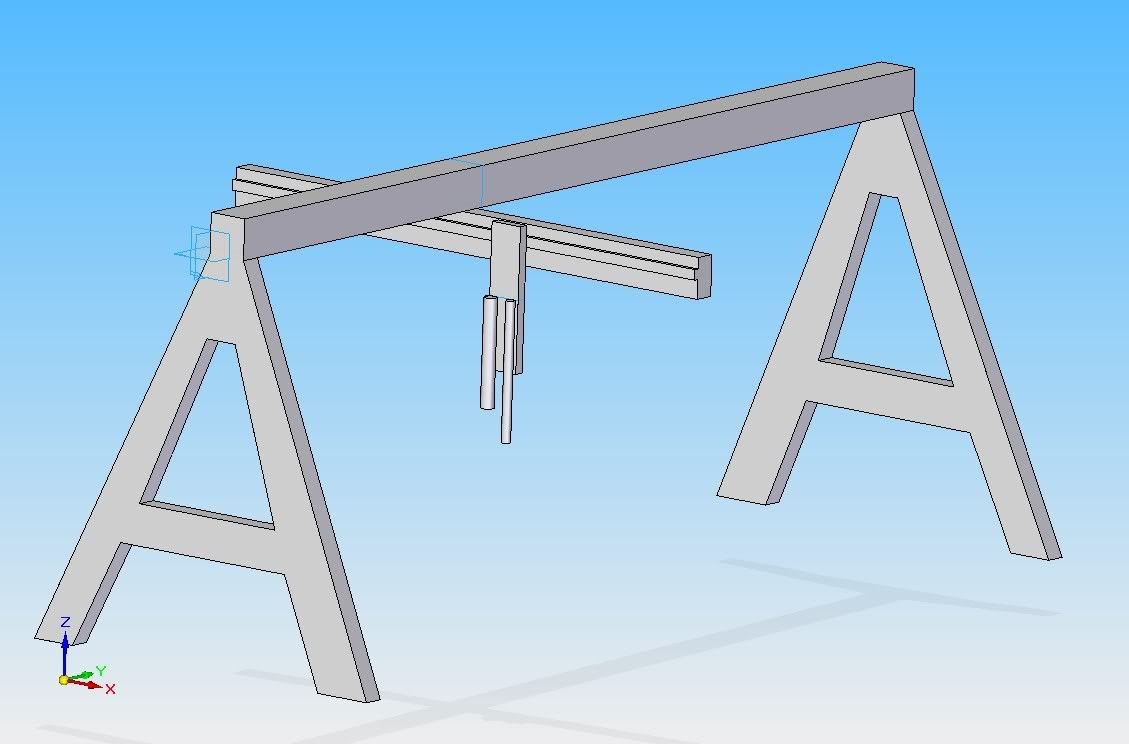

co do serva mam trochę problemów z jego sterowniem... nie bardzo sobie radzę z programowaniem sterownika ... jest od kompletu ( z demontażu wszystko) jednak idealnie pasuje do mojej przekładni większość silników krokowych od 12 do 50 Nm... więc nie bardzo się przejmuję awarią i koniecznością zmian w maszynie jak coś poleci i stanie produkcja... dla drugiej osi bardziej pasuje mi silnik krokowy 12Nm bezpośrednio napędzający pas... ale to jeszcze wyjdzie w dalszej pracy...
pomysł mój jest... ogólnie inny niż większość Waszych prac, założenie jest takie... jedna prowadnica najdłużej osi umieszczona centralnie nad stołem, drugać oś symetrycznie w kształcie "+" ... obciążenia statyczne prowanic i wózków nie przekraczają 40% znamionowych z katalogu... dynamiczne dochodzą do 100% - głownie bezwładność... jak coś narysuję to wkleję zdjęcia żebyście mogli sprowadzić mnie na ziemię i zweryfikować plany....
szkic jak szkic.. ale ogólne założenia widać...
