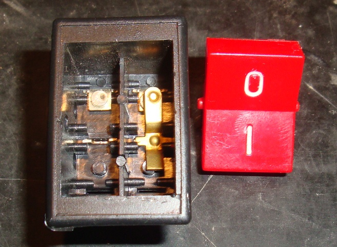

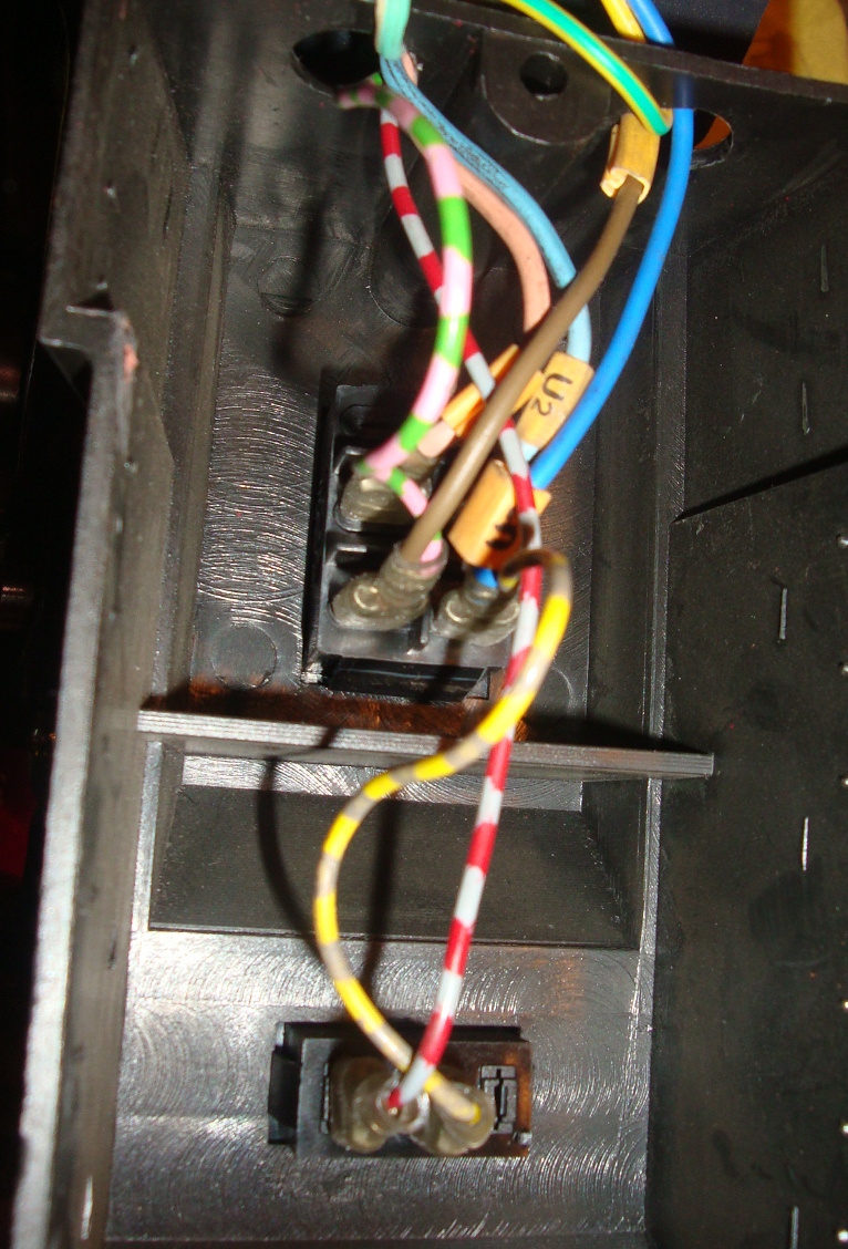

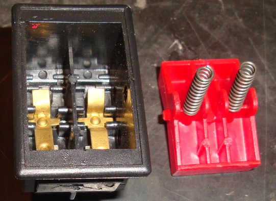

21 lut 2011, 22:59
Forum: WARSZTAT
Temat: Frezarko-wiertarka ZX7016 ''ZOSIA''
Odpowiedzi: 1878
Odsłony: 540529
adam Fx pisze:jeśli świeci lampka to gniazdo masz dobre, kabel z wtyczka też wiec idąc dalej trzeba rozkręcić puszka z przodu na maszynie gdzie jest włącznik i tam zobaczyć czy dochodzi prąd czy dział pstryczek jeśli tam wszystko OK no to dalej po kablach aż do silnika tam sprawdzić kondensator
nie wiem jak wasze Zośki ale moje niema oryginalnie tego włącznika zanikoprądowego (o którym jak sądzę mówi mike217) tylko zwykły przełącznik za 2zł
Wyjąłem wyłącznik. Wewnątrz są dwa styki z blaszki i jeden wypadł po zdjęciu przycisku. Gdzie można kupić taki wyłącznik np w Warszawie? Strasznie rachityczne jest to urządzenie. Styki są dwa, podłączone dwie pary przewodów, na tym latającym styku widoczne są ślady iskrzenia. Czy rzeczywiście to jest wina wyłącznika? Jak to sprawdzić.
autor: M 52
17 lut 2011, 21:45
Forum: WARSZTAT
Odpowiedzi: 1878
Odsłony: 540529
Ups. Czyli mam większy kłopot, niż myślałem. Jak to naprawić? Da się gdzieś kupić taki wyłącznik? A najlepiej czymś zastąpić.
