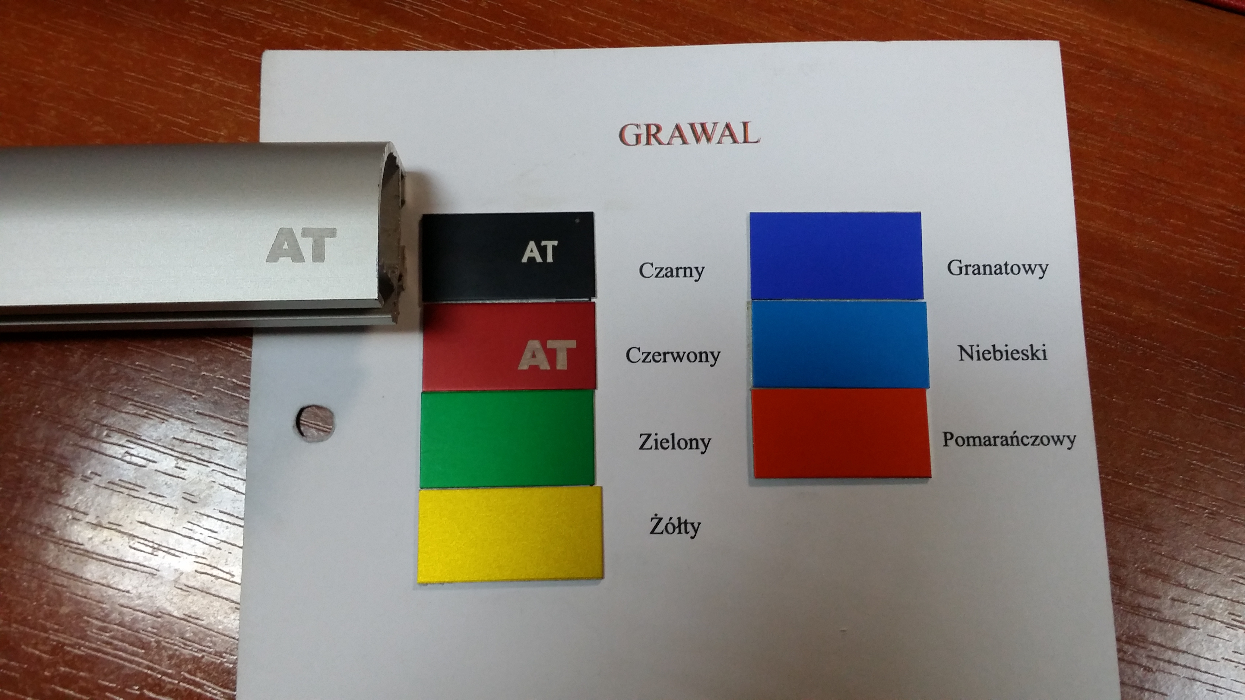

Robiłem próbe na profilu anodowanym srebrnym i na próbce anodowanego na czerwono ALU
W obu przypadkach jest wyraźny ślad.
Laser z rurą szklana 80W (to znaczy tyle miała w 2008)
Moze to co ja nazywam grawerowaniem anodowanego aluminium w porównaniu do laserów ze
źródłem RF to nawet nie muśnięcie tej warstwy.Ale niestety nie mam porównania bo dorobiłem sie tylko dwójki skośnookich.Obrazek

Nie mylę lakierowania z anodowaniem.
Na pewno czarną i złotą anodę grawerowałem.
Szarą muszę sprawdzić ,być może graweruje ale kontrast pomiędzy warstwą anodowaną i wygrawerowaną jest mały i efekt jest niezauważalny.
Nie sądzę aby warstwa szarej "anody" rózniła sie od czarnej
I pytanie czy kątownik z Castoramy jast anodowany czy np z jakiegoś stopu,tego nie kwestionuje po prostu nie wiem.
W firmie mam próbnik aluminium anodowanego to jutro zrobię próbę.
Skoro masz Coherenta to od razu zapytam ,czy on zdejmuje warstwę do żywego aluminium czy pozostaje warstwa na granicy alu i tlenków w barwie kremowej?
