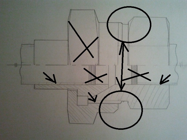

sześciokąt masz źle --dlaczego jeden masz dobrze (pomijając estetykę) a drugi źle - ma być tak
gwinty źle poza tym usuń te pionowe line (ma być tylko jedna która pokaże ze kończy się tam rura ) http://t2.gstatic.com/images?q=tbn:ANd9 ... 8V2fClJ3PP
poza tym nie proporcjonalnie widok do przekroju .... cześć z prawej strony wkręca się w tą z lewej na dole to widać ale na widoku już nie
https://www.cnc.info.pl/topics108/wymia ... t32376.htm
http://www.itcimp.pwr.wroc.pl/~rysunek_ ... gwinty.htm nie masz zakreskowanych gwintów w przekrojuObrazek

gwint rurowy- rysujesz jak każdy inny gwint

WZÓR, podał tylko kilka linków poszukaj na forum albo za pomocą Google (za pewnie większość znalezionych zaprowadzi cie do naszego forum) https://www.cnc.info.pl/topics108/zlacz ... t33987.htm
tak czy inaczej chyba potrafisz myśleć logicznie zobacz jak wygląda twój rysunek ( który jest złożeniem )
potem narysuj nawet o reki jak ty byś widział stronę pół-widoku wzorując się na wypocinach kolegów
przykład prostej logiki : aaaa na rysunku kolegi wiedzę ze miejsce oznaczone 6 i symbol kąta to w pół-widoku nakrętka sześciokątna wiec rysuje podobnie jak u niego .....ooooo a gwinty zaznacza w postaci cienkich lub grubych linii w zależności czy jest to zarys wew. czy zew. itd
