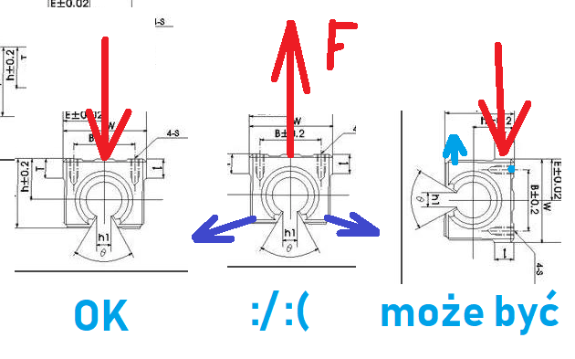

raczej 3 bo nie sama waga jest problemem ale siły skrawania .. w ostatniej propozycji masz dobrze podparcie masy bramy ale co z przeciwną siła skrawania która będzie chciał dźwigać bramę
w 3 jak dasz 2 łożyska na dole to nowość ok 160kg dynamiczna z zapasem górne tez będą w jakimś stopni podtrzymywać - i przejmą siłe skrawania boczną przeciwną do dołu

progressbet pisze:to będzie ok mam rozumieć?
żeby nie było nieporozumienia - zaznacz kierunek siły jaka działa na te prowadnice --

co to jest 50kg dla takiego zestawu https://techmech.pl/Produkt/34463-Lozys ... warte.html jedno fi 16 ma nośnosc dynamiczną ponad 70kg
(prędzej pył i brud powoduje mu zacinanie)
układ jak na zdjęciu ma wadę gdyż siła skrawania próbuje nam rozginać łożysko ( chwyć rurę dłonią tak byś nie mógł obciąć jej do końca o ile się na niej oprzesz to możesz trzymać długo ale jak zaczniesz ciągnąc to łatwo rozegnie twoje palce - tak samo zachowuje się łożysko)
