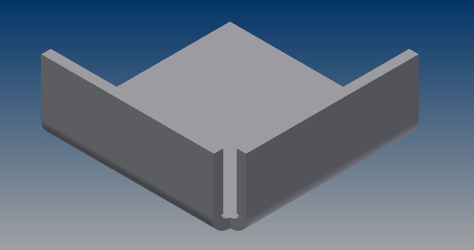

No dobra, wszystko jasne.
Spojrzałem na szybko na screen który wrzuciłeś i wbiłem sobie do głowy, że to widok z góry, a Ty wrzuciłeś rozwinięcie.
Usuń to połączenie narożnika które dodałeś, usuń rozwinięcie, usuń definicję strony A, na złożonym detalu dodaj fazy tych narożników które na siebie nachodzą po rozwinięciu i dopiero rozwiń. Będzie wtedy ok. Faza gdzieś tak 4mm x 12mm.
Druga opcja do kołnierz nie po całej długości krawędzi.

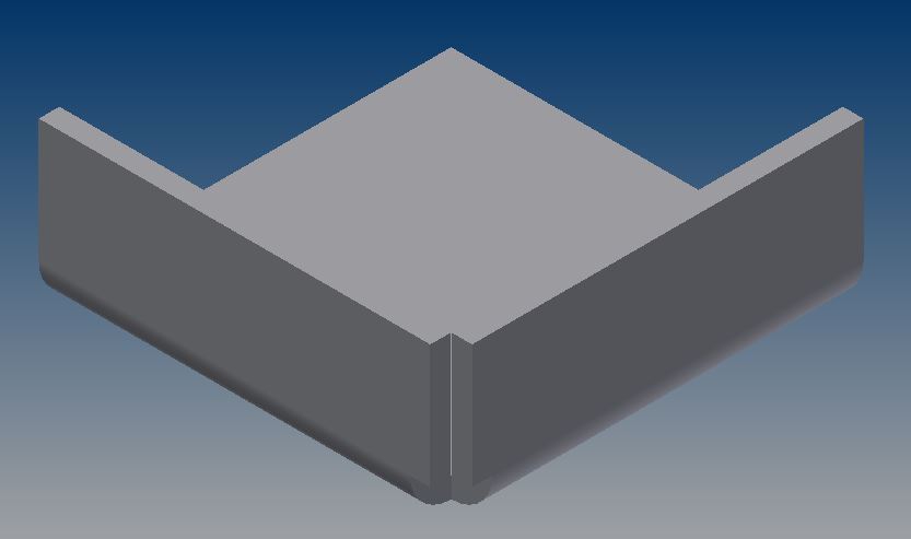

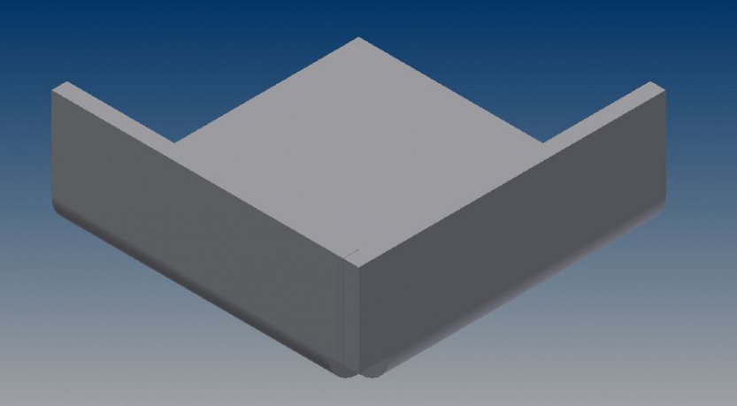

Proszę bardzo.
Od tego jest opcja "połączenie narożnika"
Tak na marginesie- nie wiem jaka jest grubość materiału z którego jest ten detal oraz jak wysoki narysowałeś kołnierz, ale musisz zwracać uwagę czy rysowany detal jest technologicznie wykonalny. Bo na Twoim modelu robi się wąsko i jeśli kołnierz jest wysoki, to gięta ścianka oprze się o stempel prasy.
Pozdrawiam.
Pozdrawiam.
