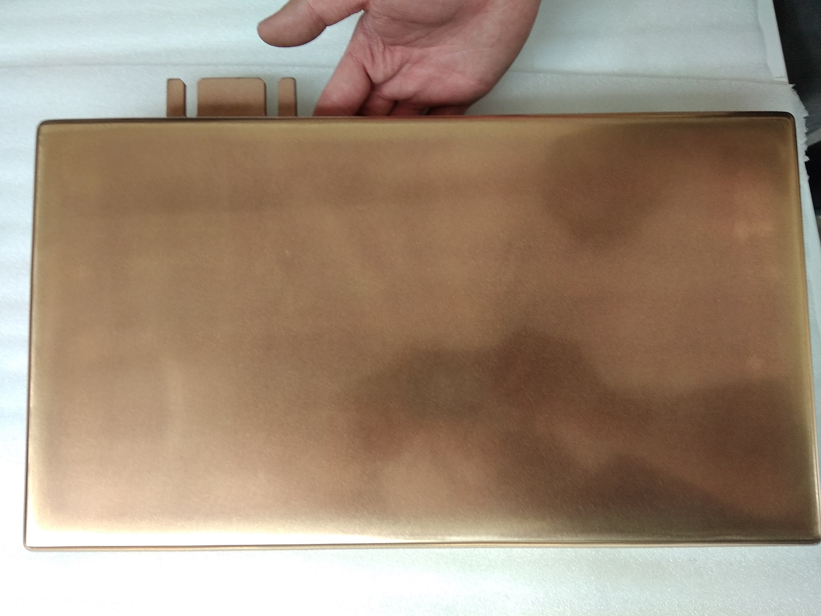

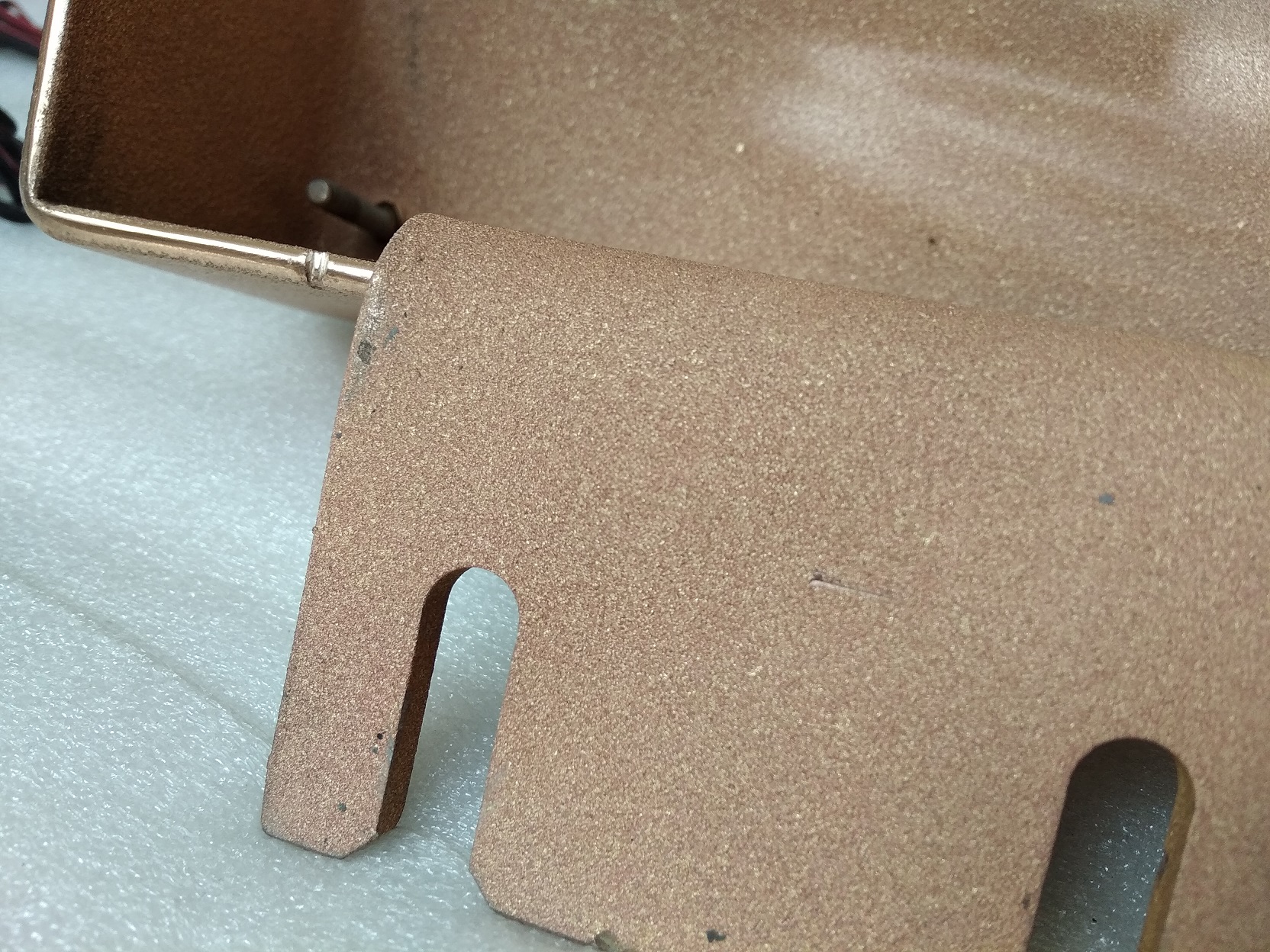

Re: Mosiądzowanie "na gorąco"?
Mogę Ci akurat pokazać na świeżo detale metalizowane łukowo przed i po wykończeniu.
Podejrzewam, że dla Ciebie będzie to za duża chropowatość jak na małe kieszonki, które ciężko jest w środku wykończyć.
Obrazek Obrazek
Może nieco inny sposób - metalizacja natryskowa? Łukowa, gazowa, proszkowa.. jest tego trochę. Efekty bardzo dobre, dużo dostępnych drutów i proszków do metalizacji. Możliwość osiągania grubych powłok. Wada - spora chropowatość powierzchni - trzeba dalej obrabiać.
Jeśli bywasz w Katowicach lub Gliwicach to mogę przy okazji podrzucić Ci miedziowaną w ten sposób blachę jako próbkę.
