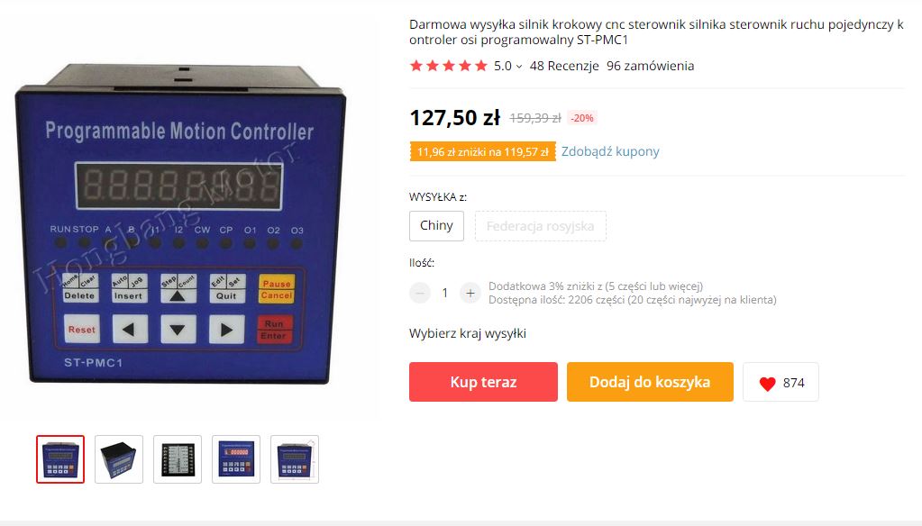

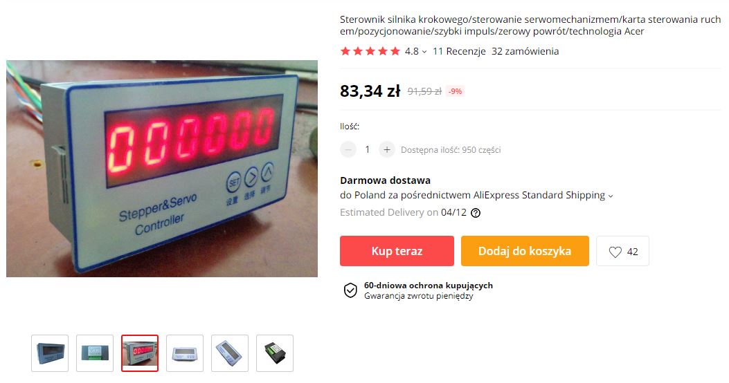

Re: Serwonaped a PLC
Może taka zabawka Cię zadowoli? Zaczyna się to gdzieś od 50zł w górę.
Jak wolisz coś pro, to rzeczywiście nic w lepszym stosunku cena/jakość/prostota odpalenia nie znajdziesz niż Fatek.
https://pl.aliexpress.com/item/32307678741.html
https://pl.aliexpress.com/item/33021421652.html
