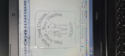

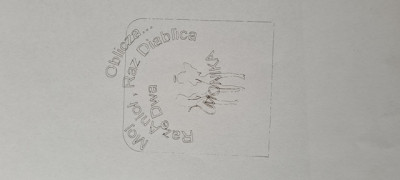

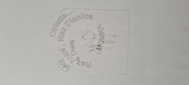

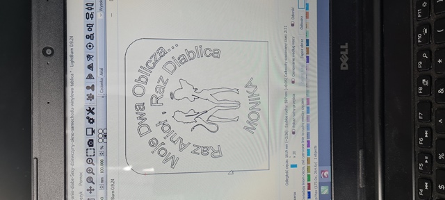

dodaję foty bo poprzednio chyba były za duże.....
Niestety maszyna po montażu nie nadaje się do pracy ponieważ po stworzeniu projektu (Lightburn lub Laser GRBL) i wysłaniu go do grawerki grawerka "gubi ślad i wycina/graweruje wszystko zupełnie nie w tym miejscu jak rozwiązać ten problem?”

Problem rozwiązany dystrybutor podesłał mi oprogramowanie grawerki "przeładowałem" je i grawerka "śmiga" jak ta lala.... Pozdrawiam
