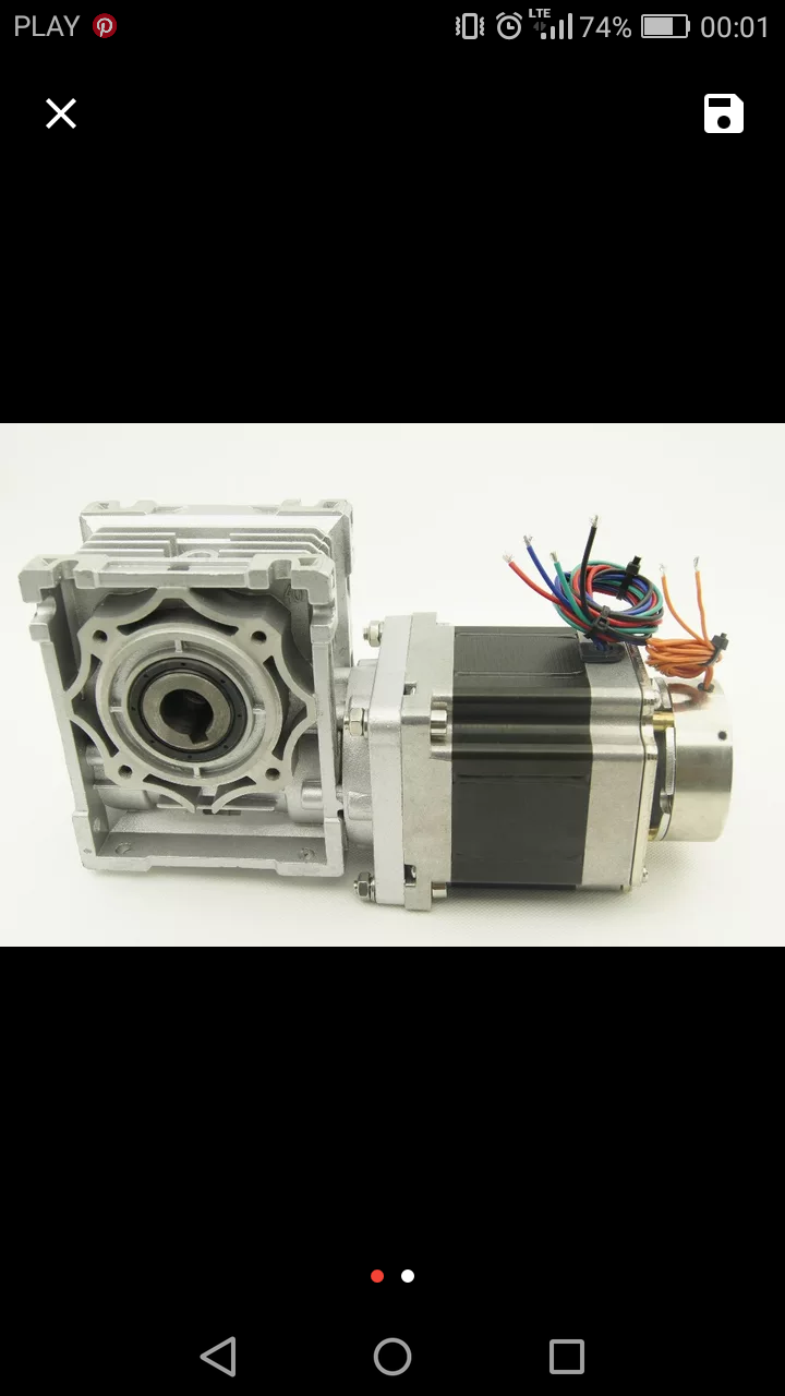

A czy coś takiego zdało by egzamin?
Dodane 42 sekundy:
Yarec
Posty w temacie: 19
Posty: 2115
Re: Ruchome, skrętne wrzeciono
#22
Post napisał: Yarec » 06 sie 2018, 00:14
No i znalazłeś "gotowca" do wykorzystania po adaptacji supportu Z, ale trzeba pamiętać o sztywności w osi X bo wrzeciono+ślimacznica+elementy montażowe i inne zwiększają wagę co daje znać przy obciążeniach dynamicznych.

Post napisał: Kamsson » 06 sie 2018, 00:29
Naprowadziłes mnie, dzięki
Tylko czy taki gotowiec z ali zaraz nie dostanie jakichś luzuw, o ile odrazu ich niema
Dodane 7 minuty 58 sekundy:
Czyli 2 takie przekładnie i mamy ramię jak na twoim zdjeciu ☺☺☺

Post napisał: Yarec » 06 sie 2018, 00:34
podejrzewam że ma luzy tylko nie wiadomo jakie,
ale na zębatkę można nalepić specjalną taśmę redukującą luz pomiędzy zębami obu kółek
Dodane 3 minuty 17 sekundy:
" Czyli 2 takie przekładnie i mamy" - nie zupełnie bo to ze zdjęcia jest konstrukcją dedykowaną a nie ślimacznicą do rolet okiennych.
Poza tym samo łożyskowanie jest specyficzne.

Post napisał: Kamsson » 06 sie 2018, 00:44
Ok dzięki
Z tym czyli 2 i mamy to bardziej tak żartobliwie było

Post napisał: Kamsson » 06 sie 2018, 00:53
http://s.aliexpress.com/zMF7bea6?fromSns=Messenger
Cena przystępna, trzeba by trochę jeszcze poszukać bo tu wysyłka dość droga

Post napisał: Yarec » 06 sie 2018, 01:25
jak nie śpisz to poczekaj bo na drugim kompie robię bramę i projekt głowicy Z (a trzeciego monitora nie podepnę)
a na tym co teraz piszę nie mam katalogów materiałowych.
102$ + przesyłka ! ale wybór przełożeń spory i NEMA34 !!
Dodane 16 minuty 16 sekundy:
namiar (link) dałem mailem.
mają tam mniejszy ślimak i NEMA23 za 101$ z przesyłką

Post napisał: Kamsson » 06 sie 2018, 06:45
Yarec - dzięki
Myslisz ze mniejszy ślimak i nema23 beda dobre.
Głownie boje się tego ułożyskowienia
No i czy nema 23 czy bedzie miało wystarczający moment trzymajacy
