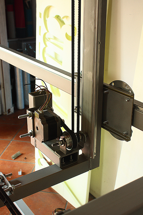

Wracając do swojego tematu - w przyszłym tygodniu finisz i pewnie fotki.
Ale i pytanie - silniki mają tempereturę ok 65 - 70 stopni. Czy prócz wentylatorów - można obniżyć ich temperaturę? Pomijam również radiatory. Sterowniki mam ustawione na 60% mocy prądowej a gdzieś ktoś pisał, że właśnie zbyt niski prąd może powodować nadmierne grzanie. Aha - no i silniki są w konfiguracji na moment. Może w konfiguracji na dynamikę spadnie ich temperatura?

Sterowniki mam kitowe avt a silniki dobrane pod te właśnie sterowniki. Nie wiem co znaczy chopperowanie ale domyślam się, że chodzi o ustalanie prądu tak na silniki oraz prądu trzymającego. Nie, nie mam takiej możliwości. Postaram się dowiedzieć u producenta czy można poprzez elementy ingerować w natężenie.
Mam wszystko w kupie, już zamontowałem małe wentylatorki przy silnikach. Podobno w innych styroploterach silniki bywają letnie.

Z tym jest u mnie ok - mam przekładnię 2:1, podział kroku 1/8 co daje mi ok.53 kroków na mm. Silniki kręcą nawet przy ciasnych kształtach.
Temp. silników jest niepokojąca. Chyba , że jestem przewrażliwiony...

Post napisał: XT40 » 31 sie 2014, 02:58

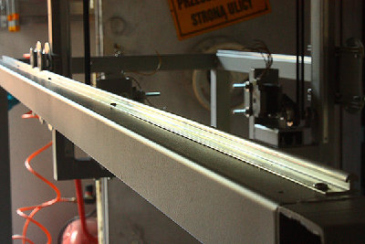

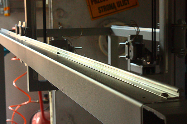

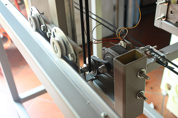

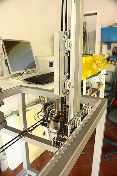

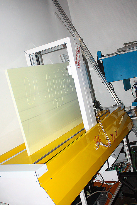

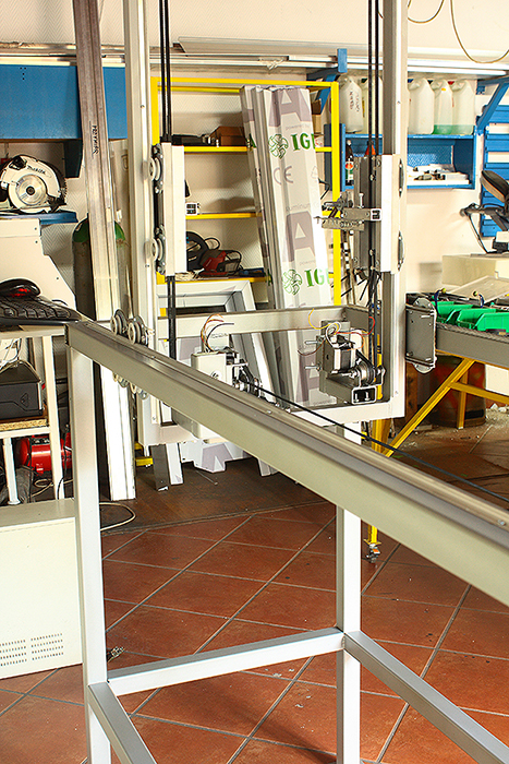

Witam ponownie.
Zgodnie z obietnicą załączam zdjęcia. Jeden gotowy a drugi był w trakcie budowy.
Obie maszyny działają bez zarzutu co mnie niezmiernie cieszy.

Post napisał: hornet20 » 31 sie 2014, 11:50
szkoda ze tylko dwie osie....
