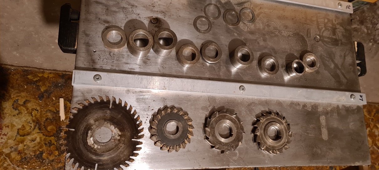

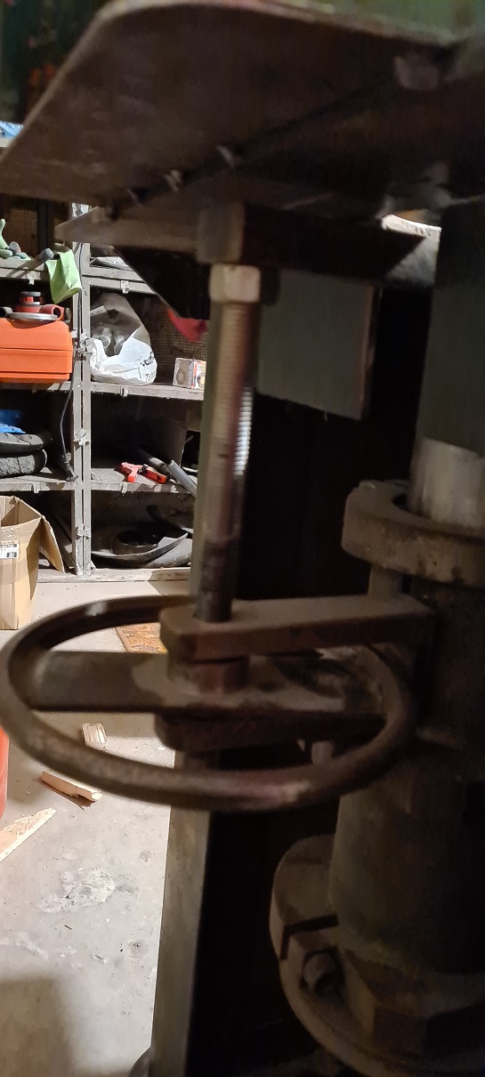

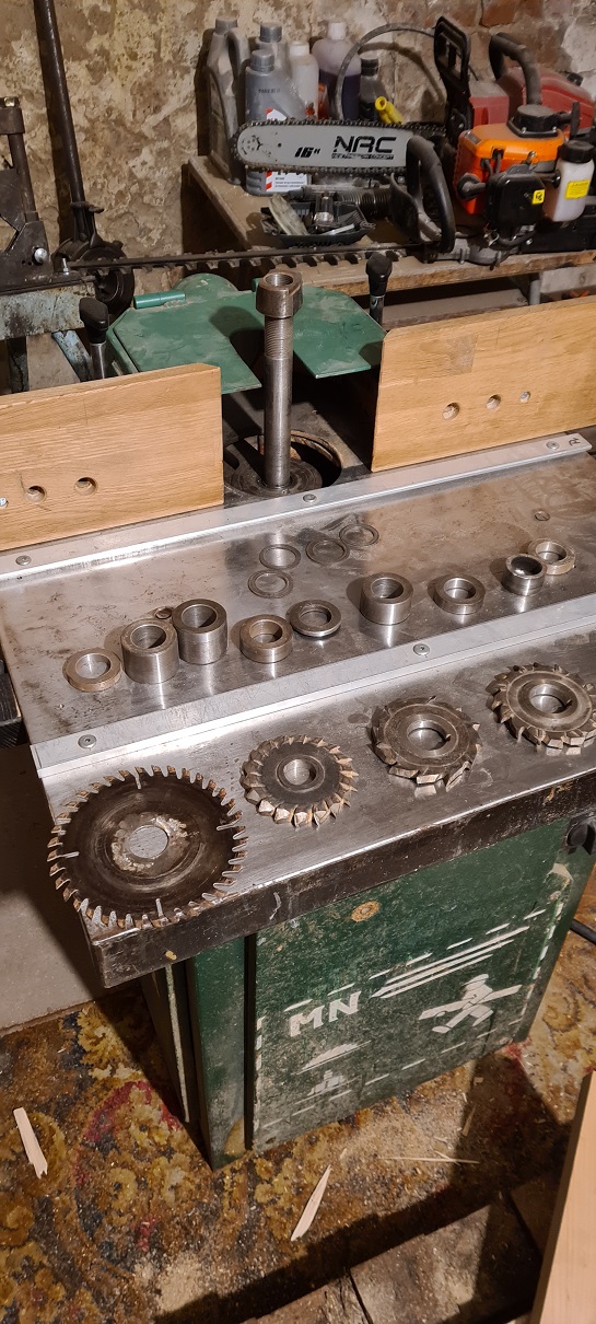

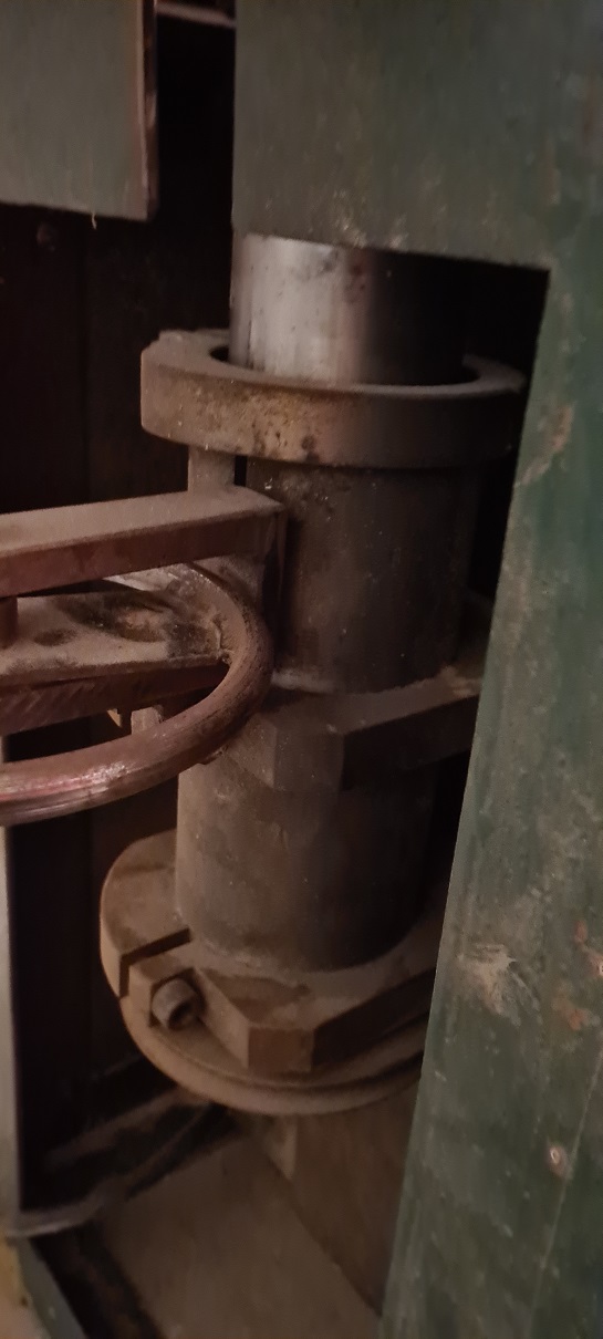

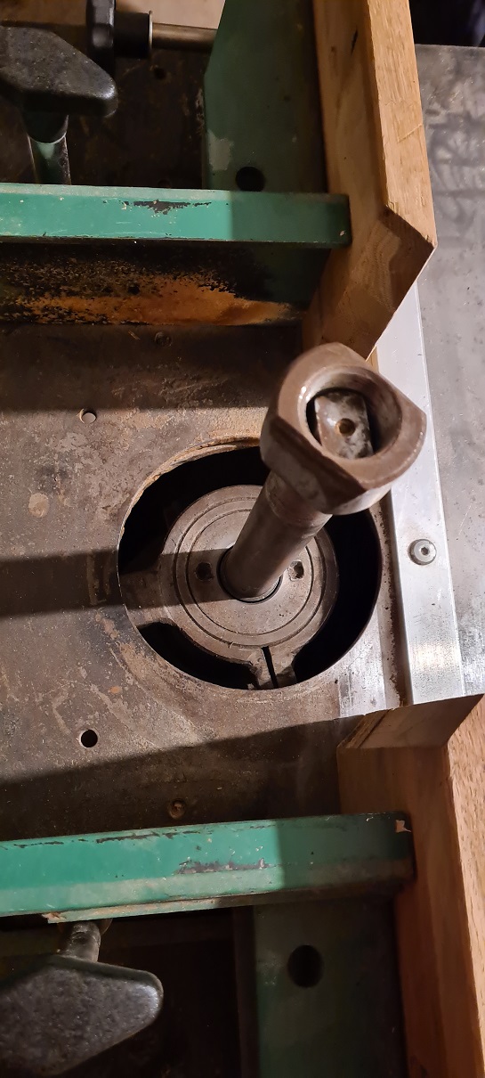

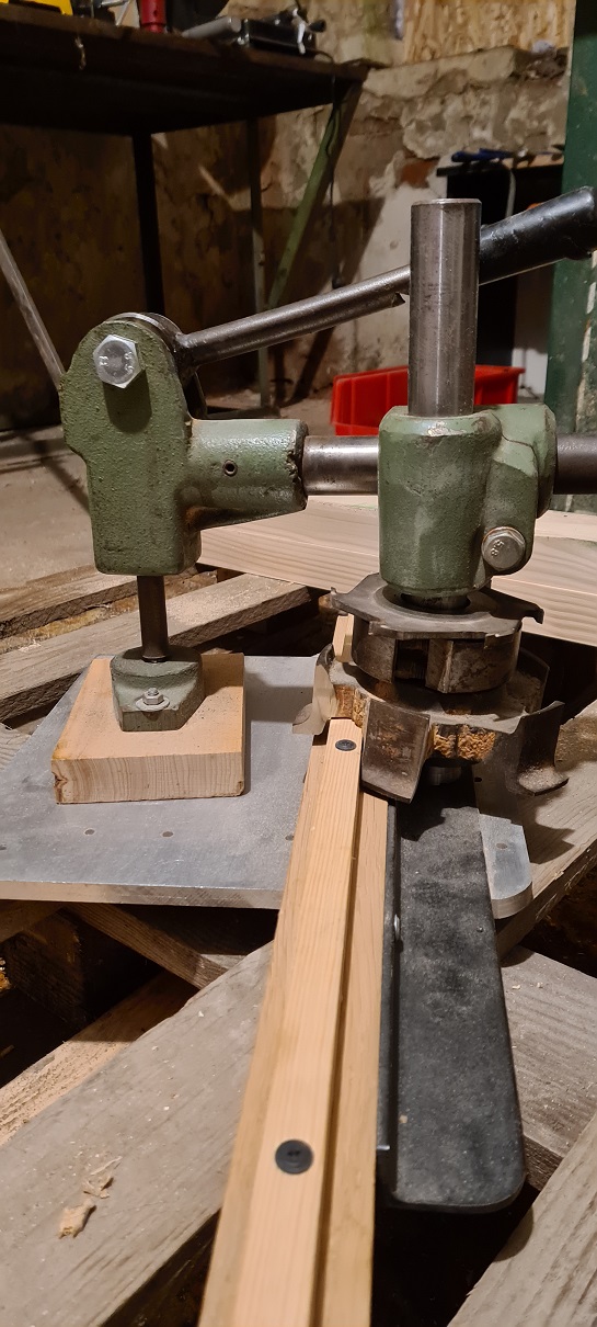

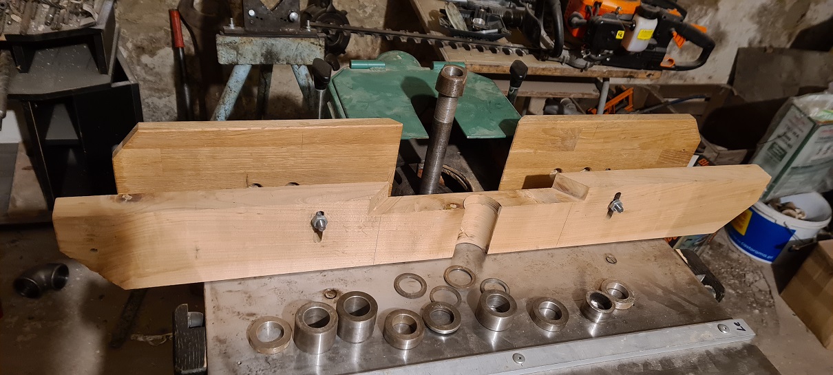

Frezarkę dziś wypakowałem i samodzielnie zatargałem do warsztatu. Zajęło mi to kilka godzin, musiałem przetaczać ją na wałkach drewnianych.
Ogólnie z oględzin jest bardzo zadowolony. Niewyobrażalne, żeby w supermarkecie kupić coś o tej wadze w podobnych pieniądzach. Przekrój wału ma średnicę dużego kubka. Niestety nie udało mi się podłączyć, muszę przerobić wtyczkę na 5pin.
Mam też wątpliwości:
1. Do czego mogą służyć te aluminiowe listwy przykręcone do blatu?
2. Do czego służą te boczne czarne plastikowe jakby zaciski z boku blatu?
3. Do czego służy przystawka zaprezentowana na jednym ze zdjęć?
4. O co chodzi z tymi frezami? One mają średnicę otworu mocującego 28mm i 32mm, a wał ma 30mm. Czy to oznacza że ich nie założę? Pytanie po co sprzedający mi je dał, skoro nie masują. A może on je wkładał i mocno zaciskał - jeśli tak - to gratuluję wyobraźni i optymizmu.

Jeżeli nie masz wymiennego wrzeciona, to frezów 28 nie założysz, pod 32 dasz tulejkę i będzie ok.
Listwy pewnie służyły jako prowadnice.

Tulejki są różne, różnią się wysokością. Masz na myśli że frez nakłada się na tuleję i w miarę na oko "wycenruje" a potem dociśnie tulejami i śrubą mocującą od góry? Przecież tu będą spore błędy współosiowości, drgania i w ogóle przy tych obrotach niesymetryczne rozłożenie mas może wywołać poważne skutki. Pomijając kwestie dokładności.
Generalnie mam tokarkę do stali i mogę sobie robić tuleje i przejściówki jakie mi się zachce. Ale te frezy są pewnie zajechane i nie będę ich mocować.

mistixusx pisze:Masz na myśli że frez nakłada się na tuleję i w miarę na oko "wycenruje" a potem dociśnie tulejami i śrubą mocującą od góry?
Nie.
Dwa rodzaje i zastosowania tulejek:
- Dystansowe - zakładasz na trzpień żeby docisnąć poprzez nie frez nakrętką.
- redukcyjne/centrujące - średnica wewnętrzna pasująca na trzpień, zewnętrzna do otworu narzędzia, pasowanie suwliwe, mają umożliwić osiowe ustawienie narzędzi o innych średnicach otworu niż trzpień. Coś jak w szlifierce stołowej czy kątowej tulejka lub talerzyk centrujący.
