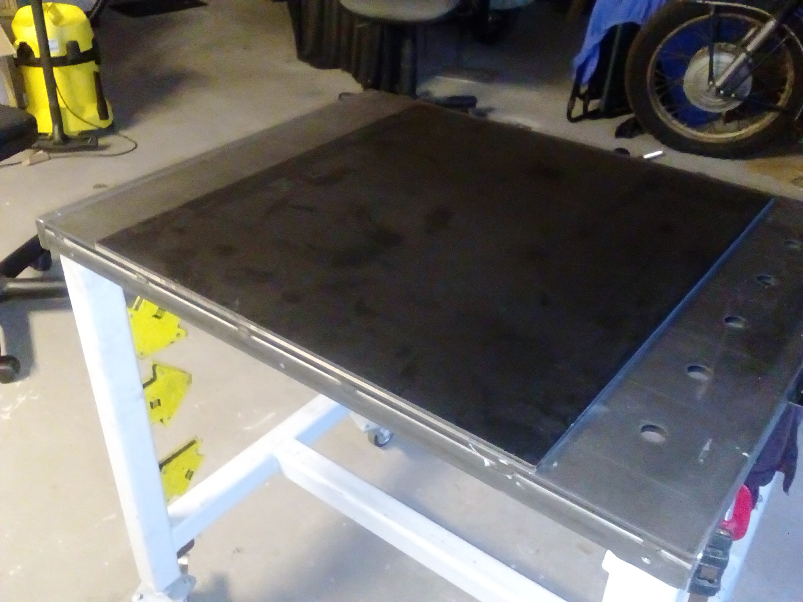

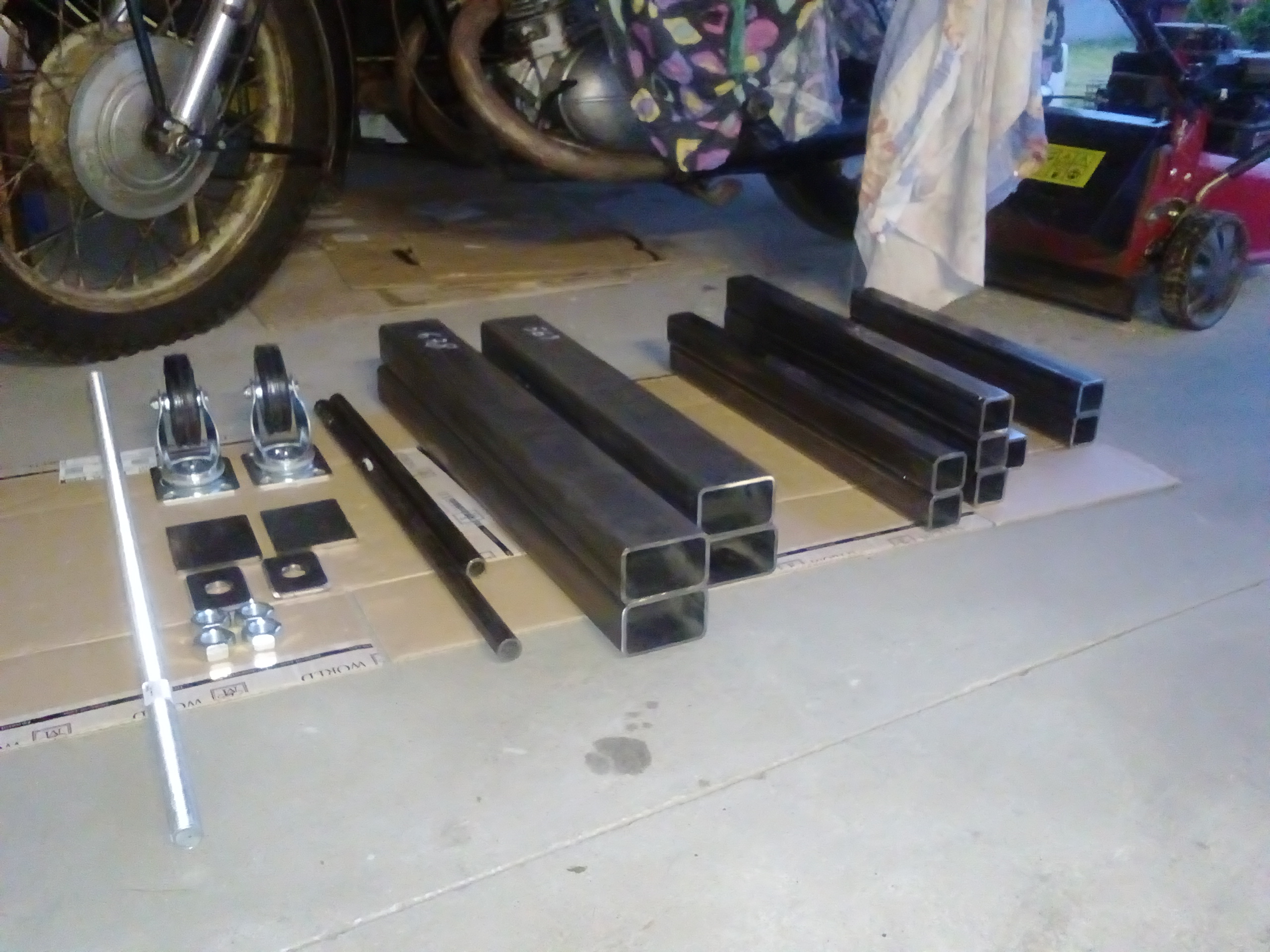

Teraz wiertarka rozebrana to i czas jest na zakupy no i stół w końcu jakiś pospawam :

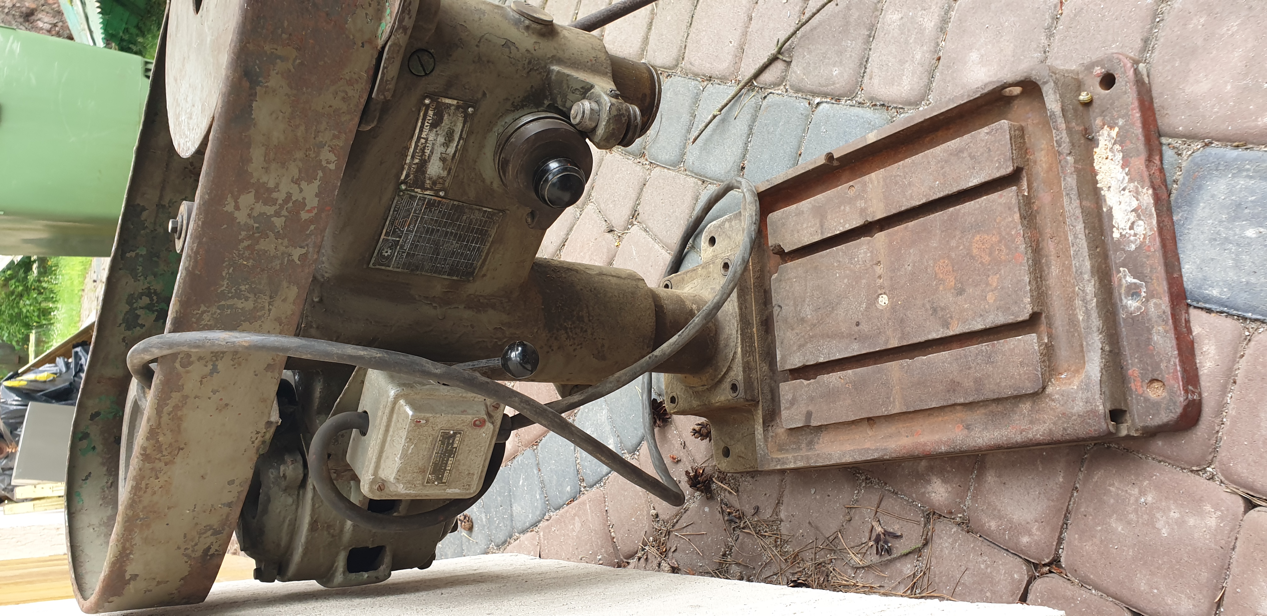

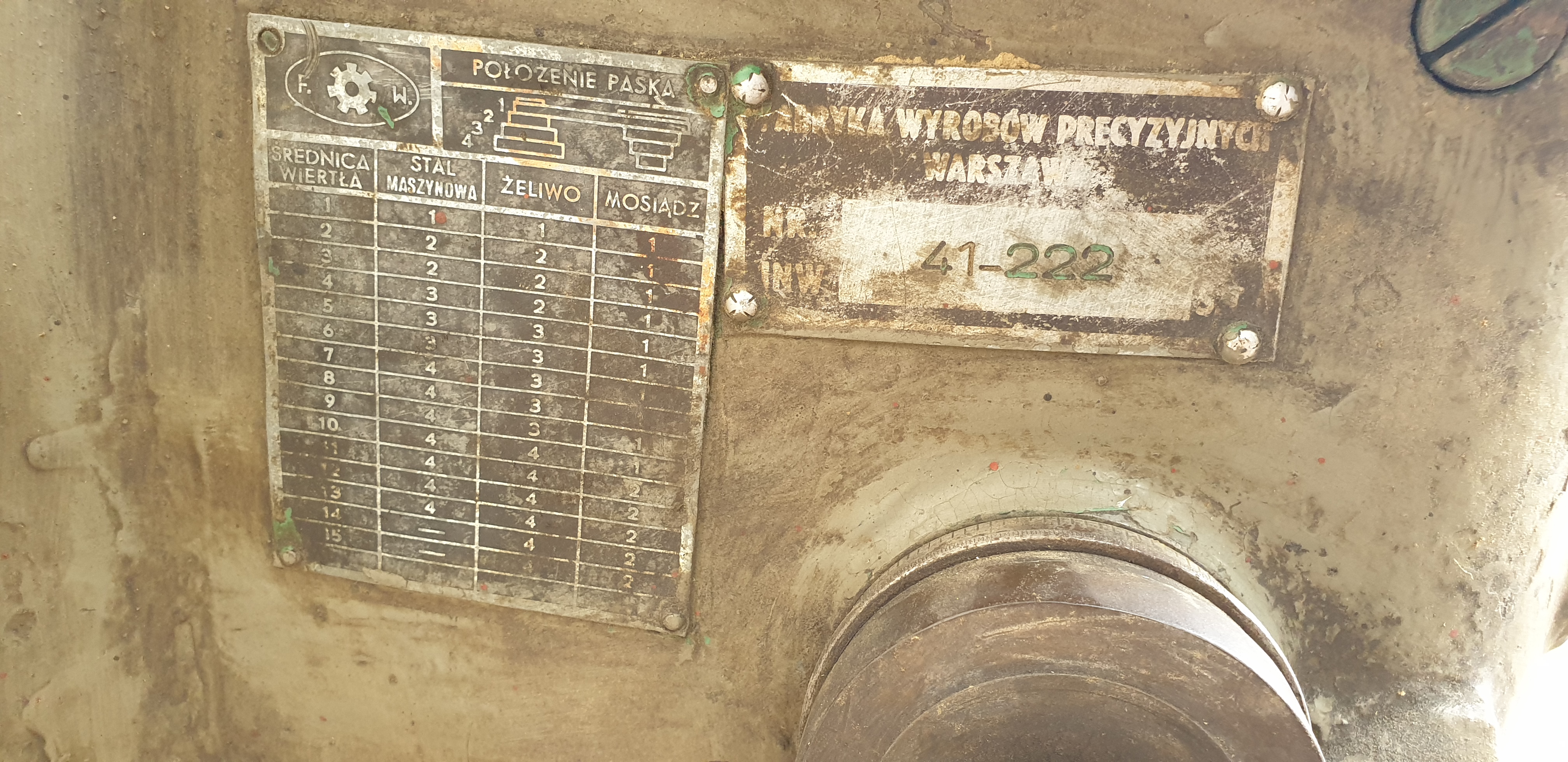

Część!

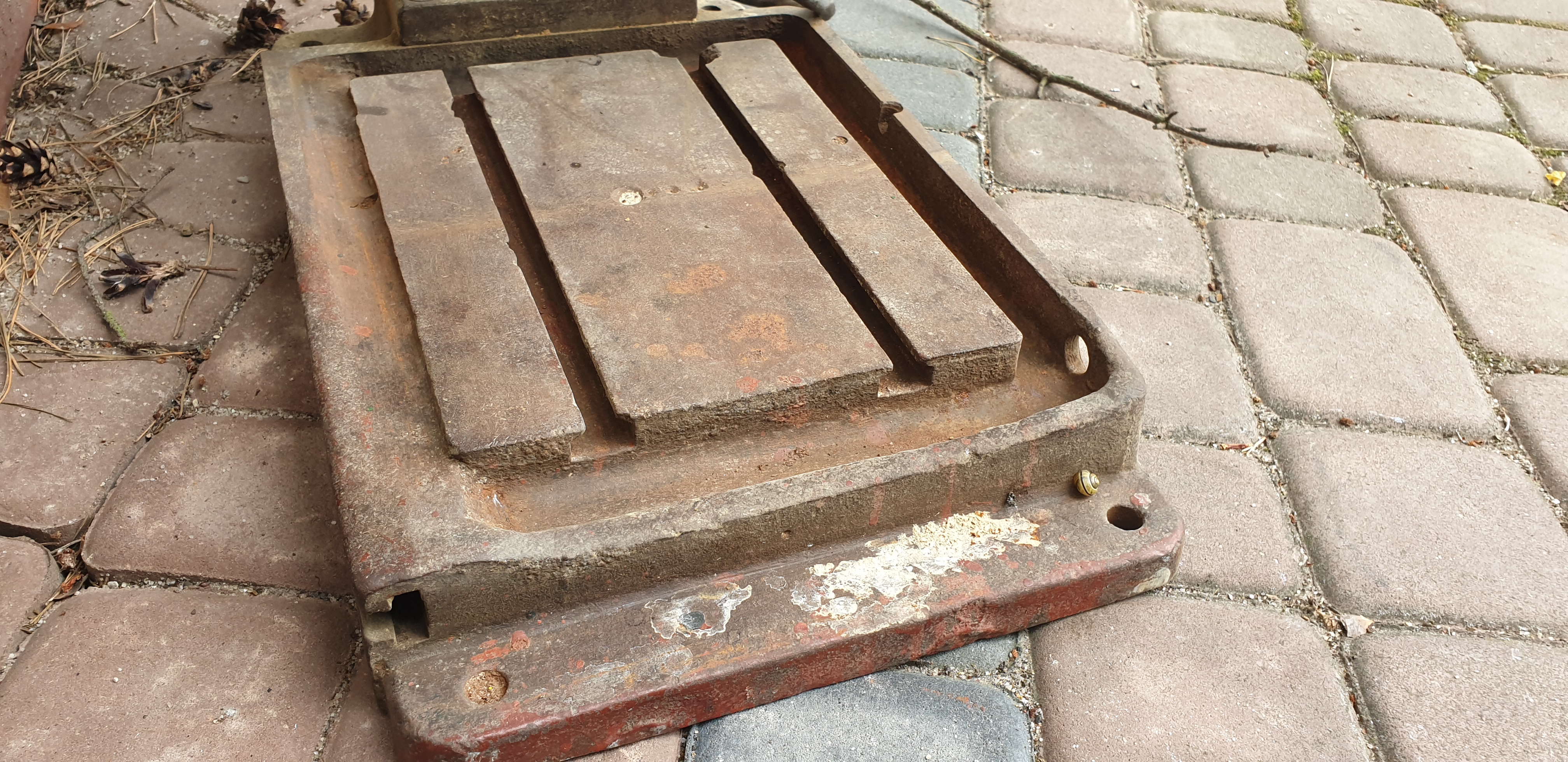

Zakupiłem w cenie złomu taka o to wersję WS15. Jest to produkcja Fabryki Wyrobów Precyzyjnych VIS w Warszawie.
Czy ktoś z szanownych kolegów ma trochę więcej informacji o tym modelu? Zabieram się za remont tego cuda, jedyne co udało mi się sprawdzić to to że wstępnie działa, jest trochę sfatygowana zwłaszcza stół.
Z góry dziękuję!

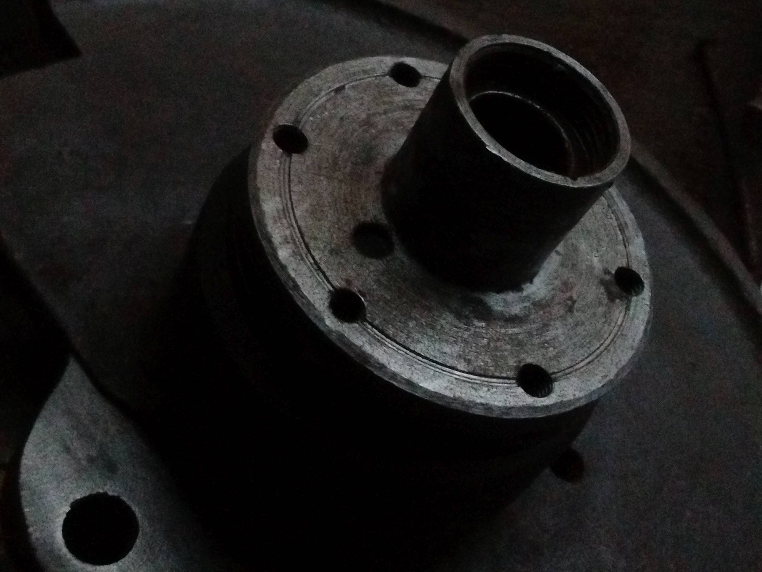

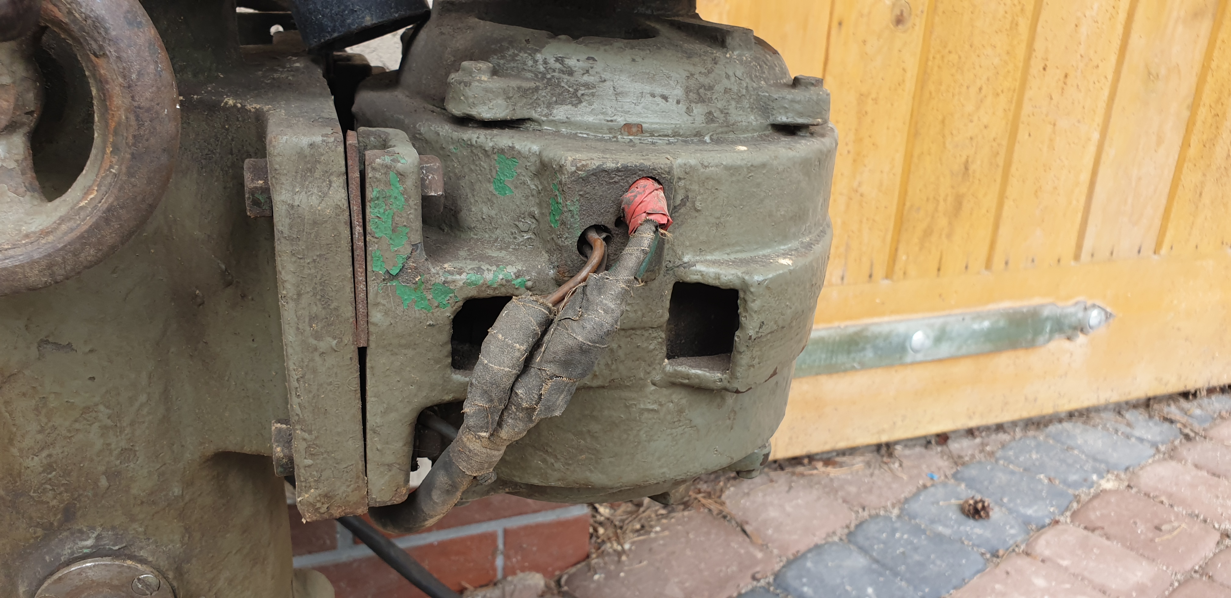

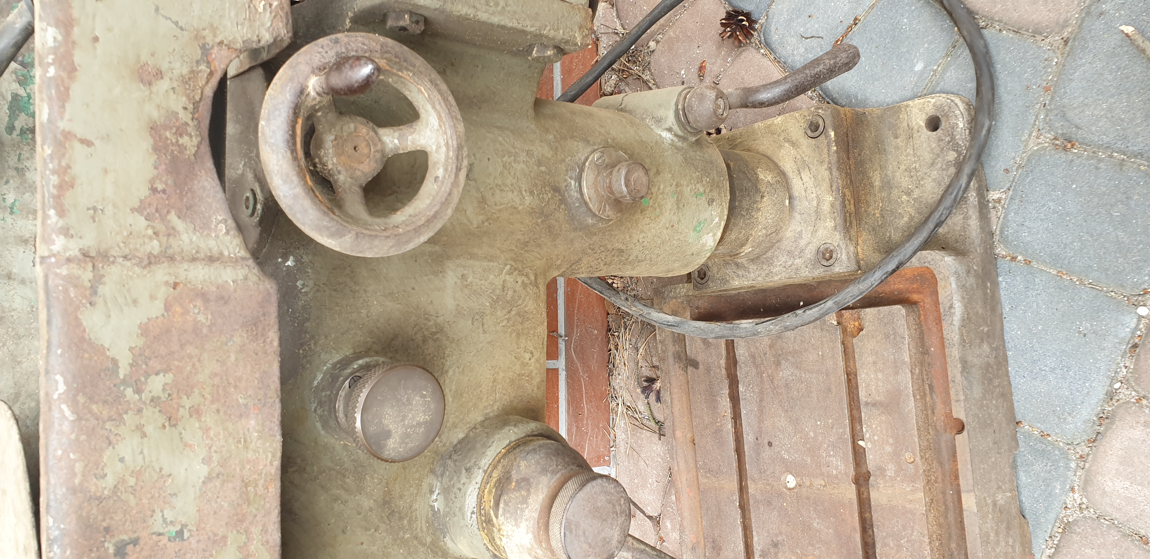

Dzień dobry wszystkim.
Próbuję odnowić starą (prostokątny stolik) prawdopodobnie WS-15tkę. Z elektroniką popytałem na elektrodzie, tutaj prosiłbym o poradę techniczną, bo utknąłem. Na razie walczę z mega-korozją w stoliku a prosiłbym o pomoc w demontażu trzech elementów. Pukałem, stukałem a na siłę nie chcę, żeby czegoś nie uszkodzić.
Pierwszy problem.
Odkręciłem obsadę z zabierakiem od korpusu. Jaki jest następny krok? Wygląda to tak:
Instrukcja mówi tak:
Wszystko jest dobrze do zdjęcia obsady 16. Potem mam wykręcić wkręty 25, ale one są POD zabierakiem - na rysunku kołnierz zabieraka jest węższy niż pierścień dociskający, u mnie o tej samej średnicy. Jak więc wykręcić śruby spod spodu??? Może przez te otwory w zabieraku? Ale tam jest mało miejsca, śruby musiałyby być krótkie. Poza tym - łebki mają 6mm szerokości, otwory jakieś 3 mm. Co sugeruje, że się ich nie odkręca przez zabierak... Zauważyłem też, że od wewnątrz zabierak jest nagwintowany, może go wykręcić? Choć próbowałem i ani drgnie.
Drugi problem.
Dziwna kulka.

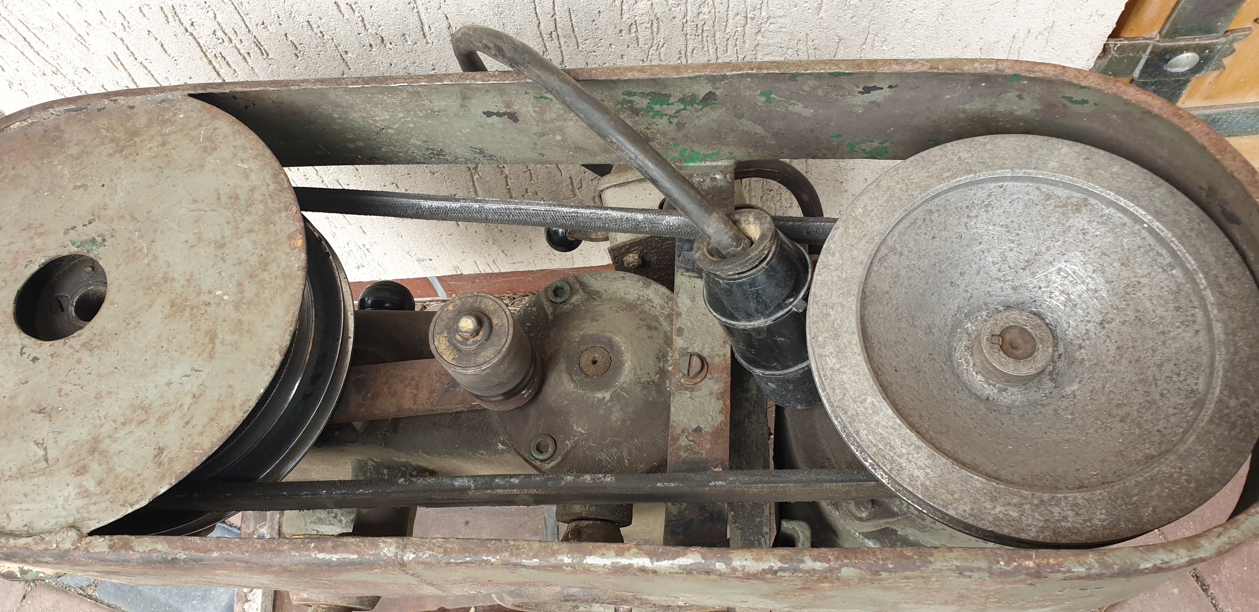

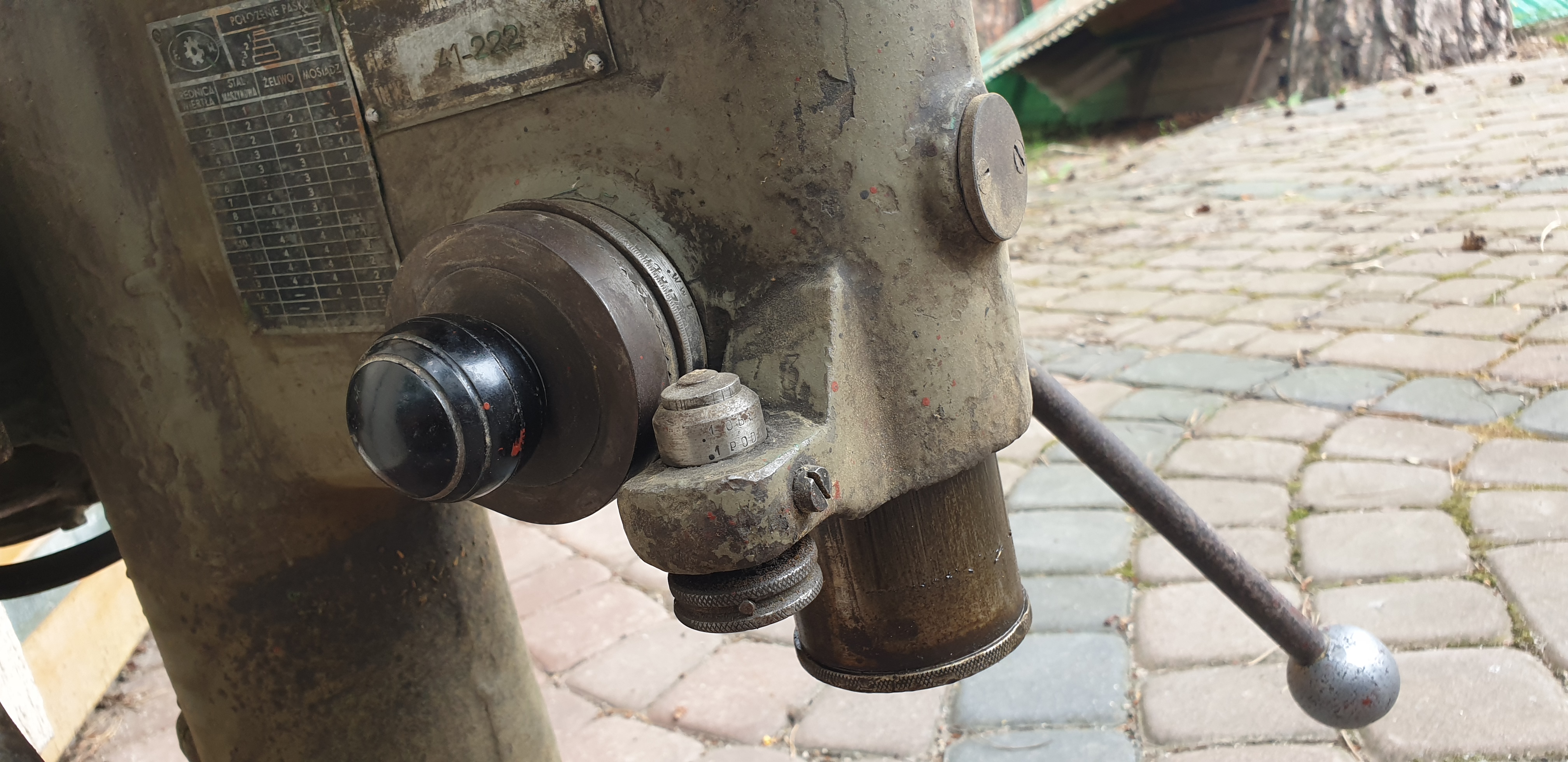

Na zdjęciu jest trzpień (to mechanizm naprężacza pasa) po odkręceniu tej gałki z przodu do napinania rolki. Obecnie ten trzpień jest już wyjęty, został tylko ten zardzewiały pierścień i takie dziwne coś. To było całkiem zamalowane (ktoś brutalnie pomalował całość po starej farbie) i w ogóle niewidoczne.
Po zdrapaniu farby tak to wygląda. Ta niby kulka ma pod spodem sprężynę, można ją wcisnąć na około 4 mm, potem znowu wyskakuje. Pytanie - co to robi, bo na schemacie nie ma. Pytanie 2 - jak wyjąć ten zardzewiały pierścień? Wybić? I co z tą kulką?
Trzeci problem.

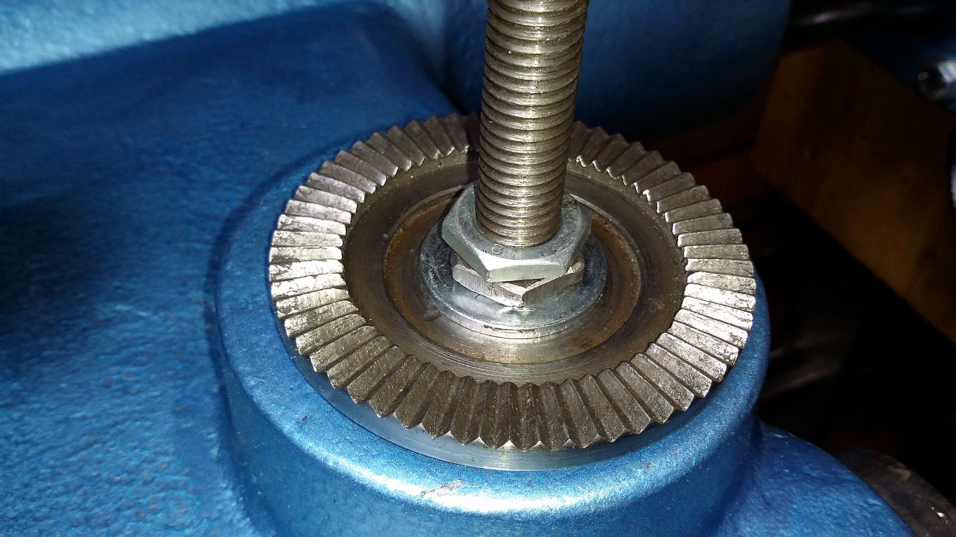

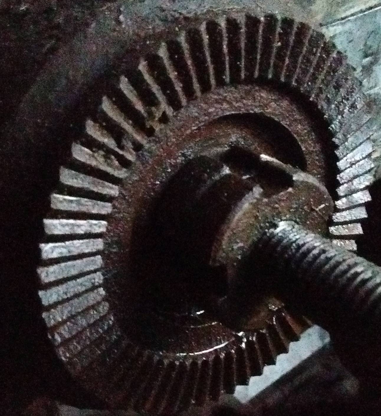

W mechanizmie podnoszenia wrzeciona są trzy identyczne nakrętki (poz. 68 wg instrukcji) - jedna po lewej, dwie po prawej. Po lewej się odkręca. Po prawej wewnętrzna się kręci ale ta zewnętrzna nie jest chyba osiowo. Kręci się w minimalnym zakresie, po czym blokuje. Żadne smarowanie nie pomaga a na siłę mogę zerwać gwint. Pomyślałem, że jutro natnę ją gumówką i skuję. To dobry pomysł? Można gdzieś dostać takie nakrętki a może jakiekolwiek inne (nie rowkowe) mogą być?

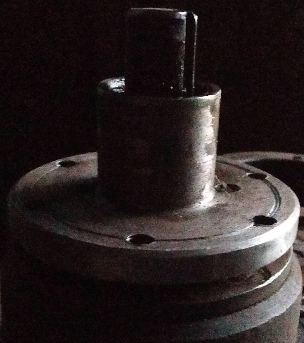

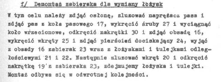

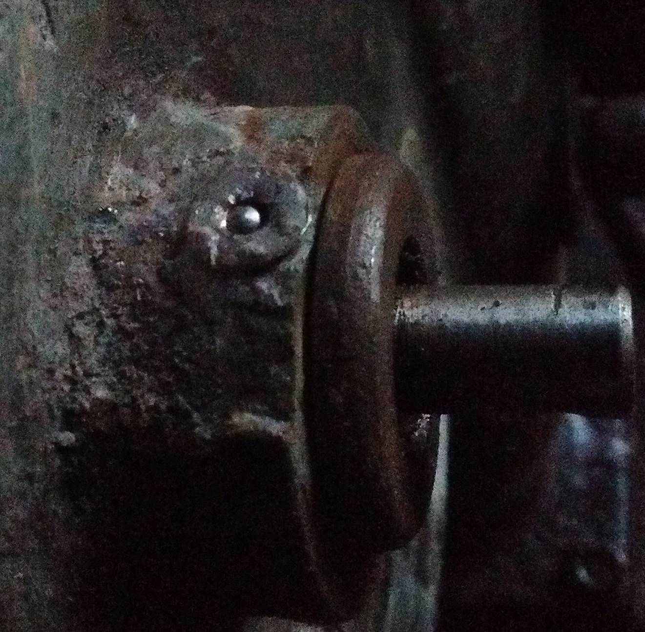

Ta dziwna kula to nic innego jak kalamidka do oliwienia
Spróbuj dokładnie oczyścić gwint i delikatnie obracając raz w jedną raz w drugą stronę może pójdzie.antoni.w pisze: ↑10 lip 2020, 00:43
Oczywiście smarując gwint.
Nie wiem czy akurat tej średnicy ale nakrętki tego typu ogólnie są dostępne w handlu. Jednak w pierwszym lepszym sklepie z żelastwem tego nie kupisz.
Problem pierwszy. Tutaj musi się wypowiedzieć któryś z właścicieli takiej wiertarki ale istnieje prawdopodobieństwo, że najpierw wyciskasz zabierak z łożysk potem odkręcasz pokrywkę.

Dziękuję, dwa problemy rozwiązane, niestety, nie mogę ruszyć z tym zabierakiem - od spodu jest taka szczelinowa nakrętka (ze śrubką zaciskającą) - odkręciłem ją, widzę łożysko. Nic ani drgnie. Wygląda na to, że - tak jak w DTR - trzyma to pierścień dociskający (24). Ale, żeby go odkręcić, należy - nie jak w DTR - mieć zabierak, który nie zasłania śrub.
Odkręciłem częściowo te śruby pod spodem poprzez otwory w zabieraku, ale tak jak myślałem, śruby są dłuższe i nic to nie dało. Musi być inny sposób, w końcu ktoś to jakoś złożył...
