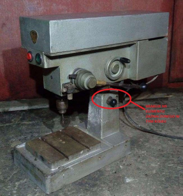

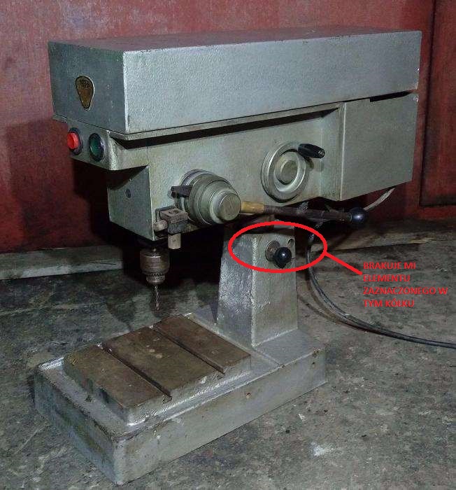

WS 151 BRAK CZĘŚCI CO TO JEST JAK SIĘ NAZYWA
#574
Post napisał: sajmon13 » 29 gru 2017, 09:47
Witam jakiś czas temu dostałem w spadku wiertarkę WS 151 stan Wiertarki nie był do ocenienia gdyż była rozebrana podjąłem decyzję o złożeniu jej i uruchomieniu zacząłem wszystko czyścić malować niestety nie posiadam DTR do WS 151 więc nie wiem jak się fachowo nazywają części podczas rozkręcania zauważyłem brak jednego elementu niestety nie wiem jak to się nazywa oraz gdzie mógł bym takie coś dostać lub jakieś zdjęcie oraz wymiary co ułatwiło by mi dorobienie tego elementu. Dla tego jeżeli ma ktoś ma taką wiertarkę proszę o pomoc
TEN ELEMENT

sajmon13 pisze:
29 gru 2017, 09:47
pochwal się skąd jesteś dysponuję właśnie taką DTR
na rysunku w DTR to coś składa się z:
79 Sworzeń
80 Obsada
81 Pokrętło
141 kołek walcowy
Razem prawdopodobnie będzie to blokada obrotu kolumny albo klin kolumny
