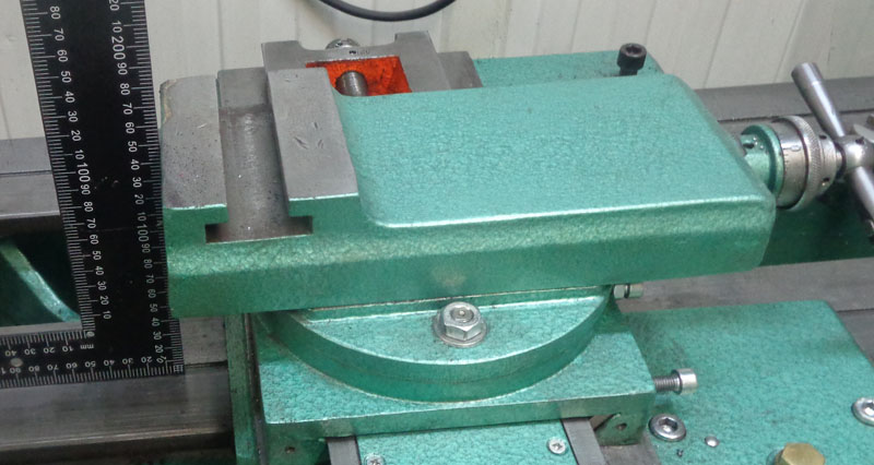

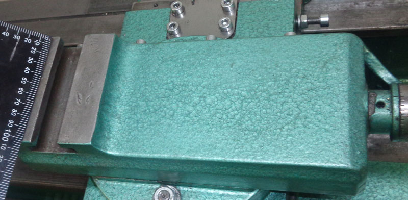

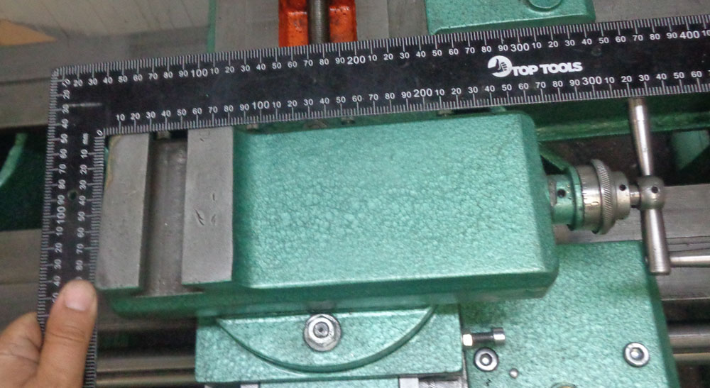

Re: Remont tokarek Gomad DNRA i DNKA-40
Myślałem że jest krzywo idzie do góry w stronę wrzeciona albo śruby ustawiające go podnoszą.
Bez śrub jest dalej to samo. Myślałem o wstawieniu podkładki z tyłu konika aby pochylić go lekko w dół, bo mógł być krzywy.
Jednak po sprawdzeniu jest jakiś opad o 14 setek w stronę wrzeciona na 10cm pinoli. Mógłbym to wykasować dodając dwie śruby regulacyjne od dołu podstawy konika i jedną z tyłu ale dalej mam go za wysoko w stosunku do wrzeciona.
Próbowałem dociagnąć śrubę od łożysk wrzeciona na max. Spodziewałem się że wrzeciono powinno ciężej chodzić albo blokować się ale było bez zmian. Nakrętka też jakoś mocno nie siedziała po tym zabiegu bo bez problemu ją odkręciłem; siedziała leciutko.

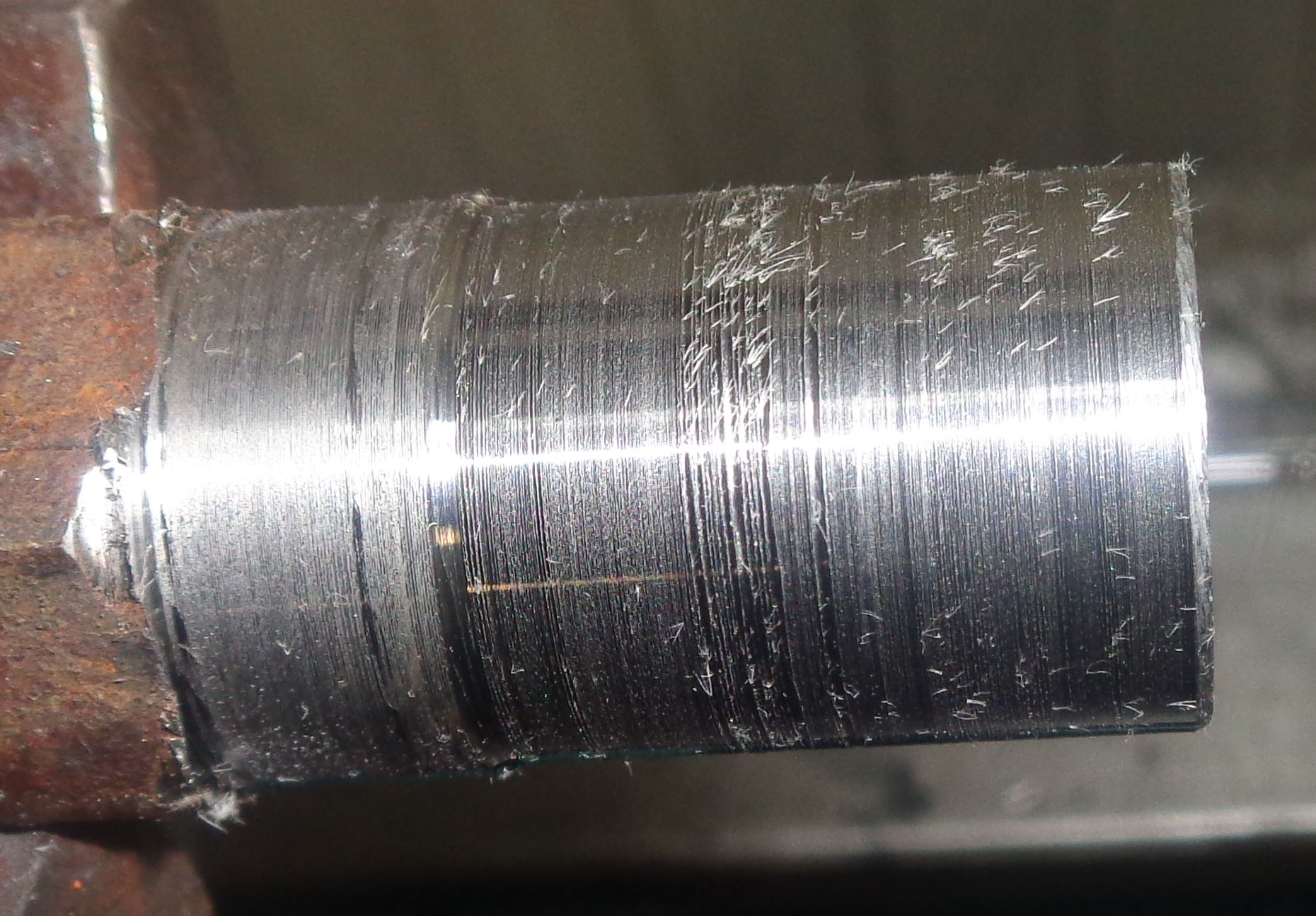

W sensie wzdłużny? Bo poprzeczny/czołowy teraz wygląda ok?
W wzdłużnym jest lepiej niż wcześniej(pomijając że trzeba by prędkości "dostroić" bo nóż poleruje); na poprzednim zdjęciu nie za bardzo było to widać. Lub można powiedzieć było równo źle, pod paluchami czuć było że jest nierówno.
Chyba pozostaje ponownie wymienić łożyska, tym razem a stożkowe.
Nie za bardzo miałem jak sprawdzić na innych. Mam jeszcze ten tani zestaw nożyków lutowanych. Sprawdzę czy nie ma u ojca w warsztacie kawałka czegoś z HSS.

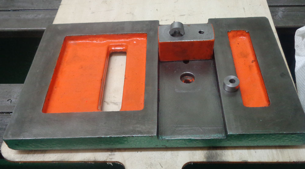

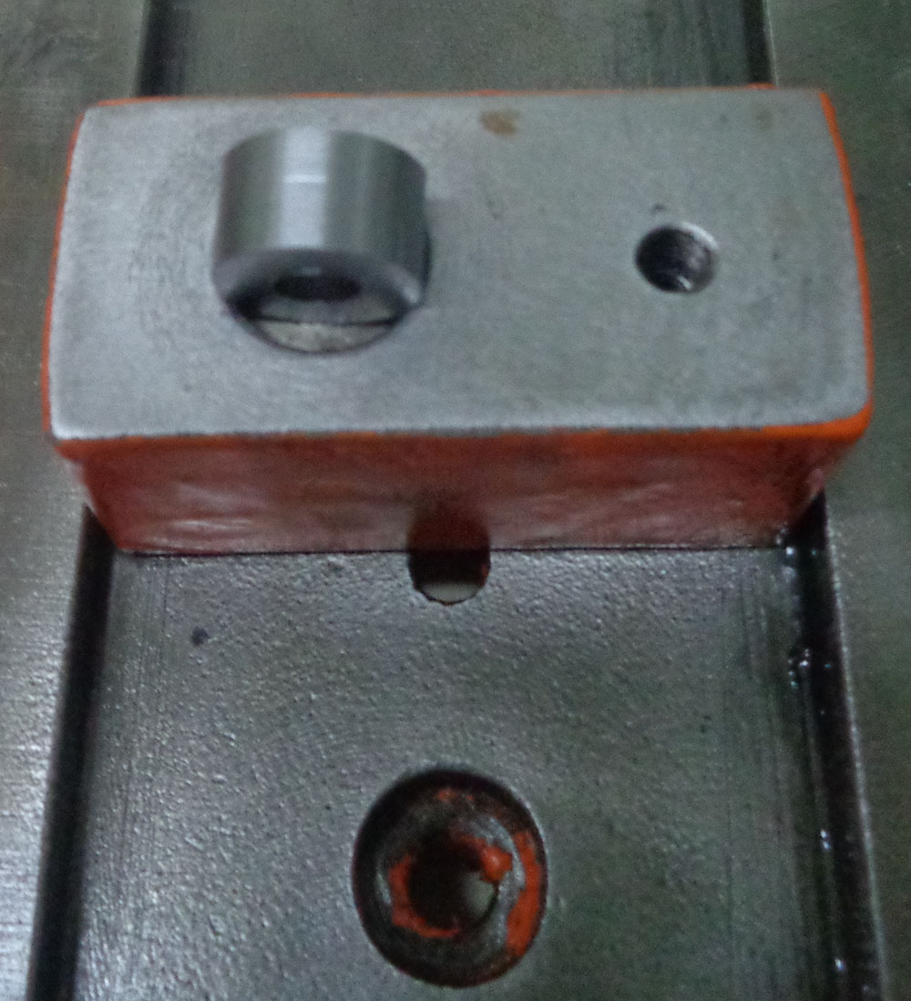

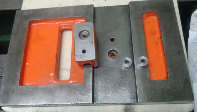

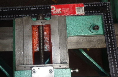

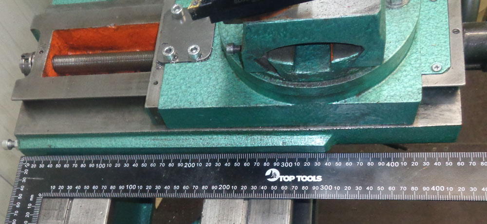

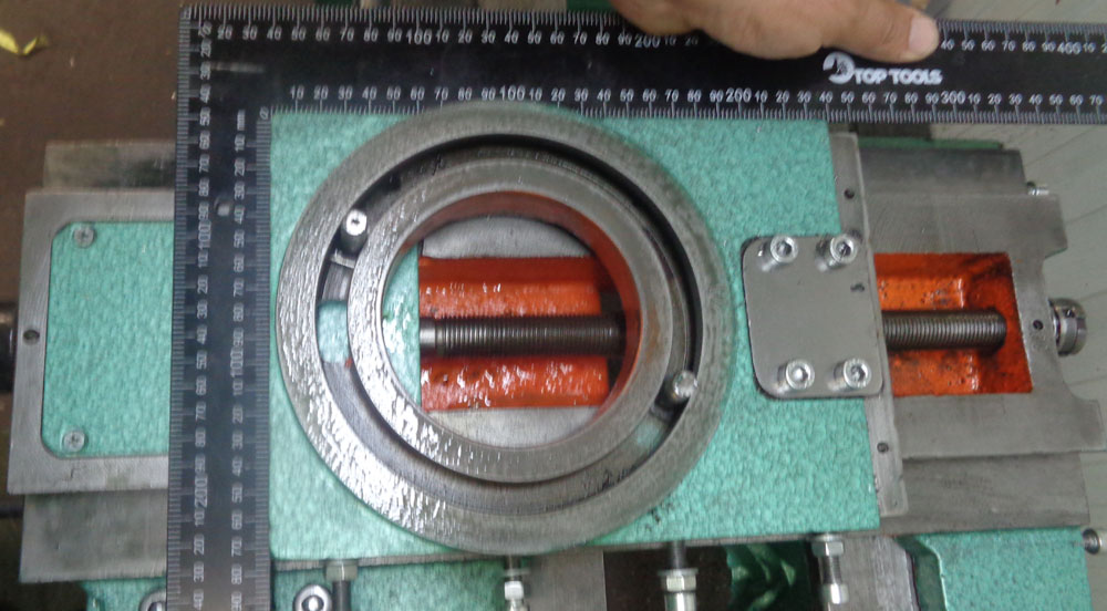

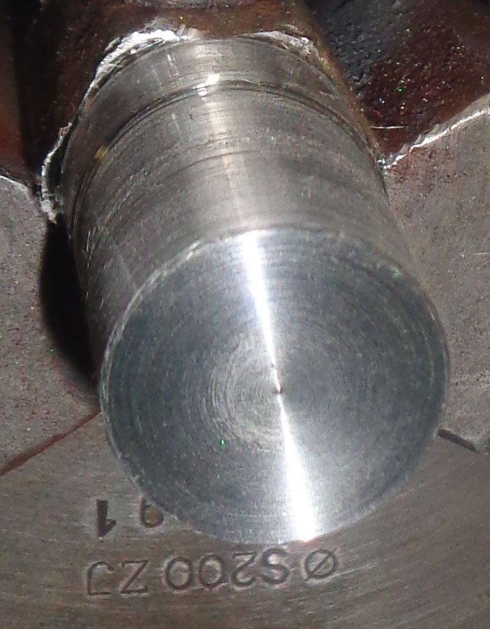

Na składakach.
Tym razem dość fajna powierzchnia boczna.
Część do konika zrobiona do strzału nawet nie wiedząc jaką ma mieć średnicę. Bo konik rozkręciłem po przetoczeniu zgrubnym krzywego wałka i nawierceniu otworu.
Nie samowite że z powodu konika nie w osi przez jakieś 20lat takie otwory były akceptowane.
Sprawdziłem podstawę i jest bardzo dokładnie zrobiona, czujnik zegarowy praktycznie nie zarejestrował odchyłki na szlifowanym.
Podejrzewam że spód konika nie był do końca obrobiony, bo część która ma się mieścić w tym rowku nie schodzi na sam dół.
Dodatkowo się konik kręci na boki w podstawie.
Chyba jedyna możliwość naprawy to przeszlifowanie górnej powierzchni podstawy.
Mam jeszcze pomysł z podniesieniem wrzeciona o 10cm, wtedy przy koniku zrobiłbym regulację w typie tripod 2 śruby z przodu i 1 z tyłu.
