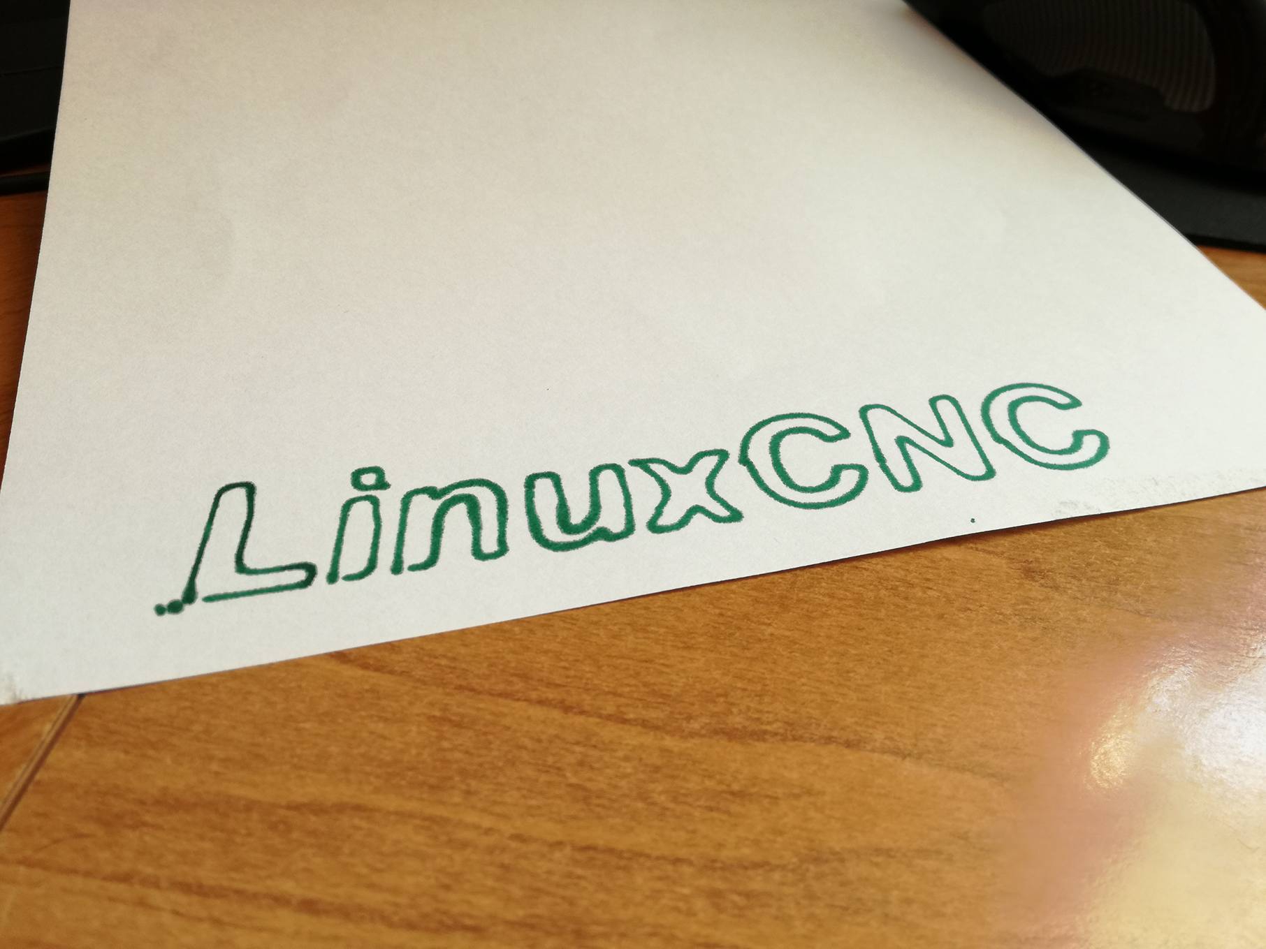

Post napisał: CinekX0 » 11 paź 2017, 15:54
Dzień dobry!
trochę ten czas ucieka, rozrywany jestem na inne projekty i tak biedna frezarka stoi... :sad:
Są małe postępy! Coś tam się nauczyłem!
Do frezowania daleko jeszcze zapewne, ale drukować już coś umiem na papierze :razz:
Radocha nie z tej Ziemi! :lol:
Krańcówki limity w programie widzi, nie mam do pozycjonowania indukcyjnych krańcówek.
Nie "czuję" jeszcze tego frezowania, ustawiania punktu 0 ale jakoś powoli dojdę do tego.
Założyłem drewniane mocowania silników krokowych żeby wyfrezować aluminiowe. Nie podoba mi się to zbytnio...
Chyba od razu zaniosę amelinium do frezera i mi zrobi podebrania do silników bo inaczej to cienko widzę.
