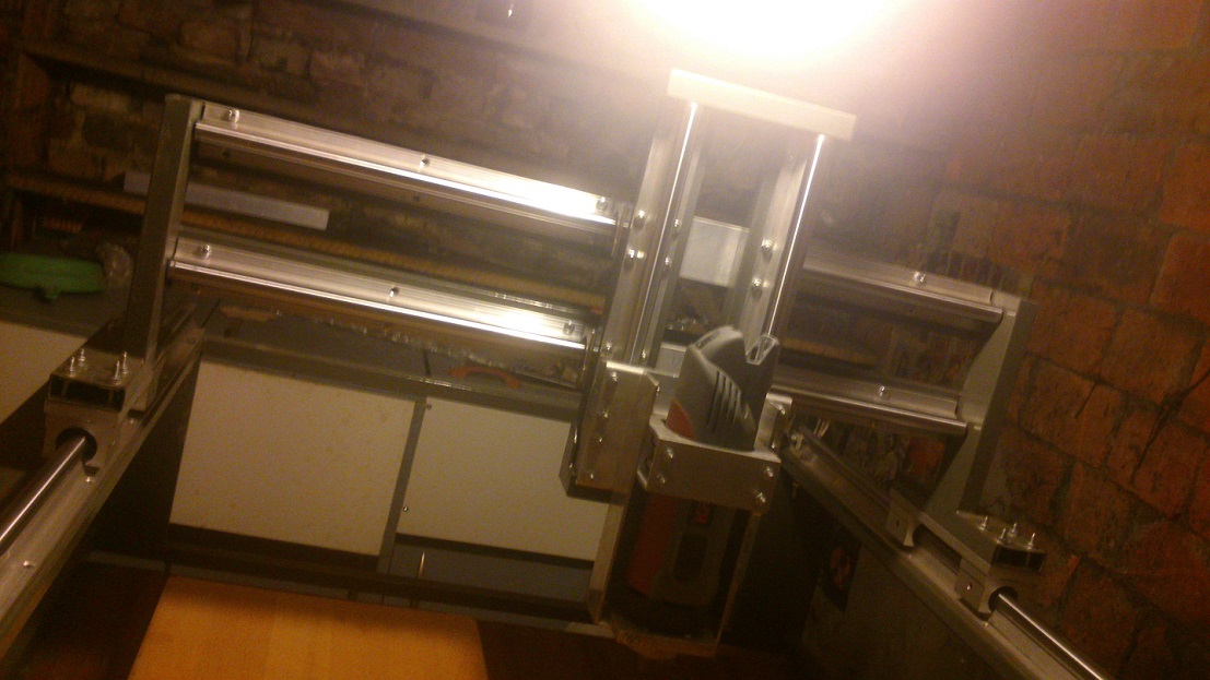

Post napisał: deCNC » 23 sie 2017, 17:35
Też tak zostanie. Dużo drożej mnie wyjdzie dokupienie sterownika, silnika itp niż jazda na jednym silniku+koła i paski. Poza tym też tak myślę ile będzie problemów gdy któryś z silników stanie, byłoby na pewno nie za miło, w końcu to amatorska maszynka, wiadomo, że ta w filmiku przy awarii jednej strony zapewne ma jakieś zabezpieczenie, że druga strona staje w takim przypadku.
Ok więc tak:
oś Z - na śrubę 12x3 sprzęgło kłowe 6,35x6,35:
http://allegro.pl/sprzeglo-klowe-6-35mm ... 38631.html
oś X - na śrubę 16x4 sprzęgło kłowe 6,35x10:
http://allegro.pl/sprzeglo-klowe-6-35mm ... 39268.html
- pasek
http://allegro.pl/pasek-pas-zebaty-3m-9 ... 11221.html
-koła
http://allegro.pl/kolo-zebate-pod-pasek ... ml#thumb/1
Na razie wygląda to tak:
W te profile boczne, które się ugięły pod wpływem przykręcania śrub będą wsadzone profile aluminiowe odpowiedniej grubości.
Co do kół - jak je zabezpieczyć przed obracaniem?? Może tak jak tu jest to wykonane??:
http://allegro.pl/zebatka-kolo-napedowe ... 50280.html

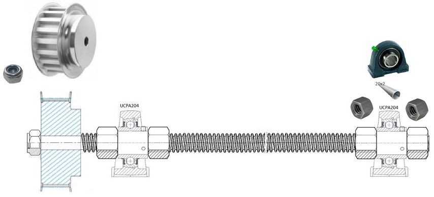

Post napisał: deCNC » 07 wrz 2017, 17:57
Słysząc cenę za zarobienie śrub (50zł jeden koniec) postanowiłem rozwiązać to inaczej, nie chciałem jednak robić wszystkiego domowymi sposobami typu szlifierka, wiertarka itp. Będzie wyglądało to tak:
Dwa łożyska UCPA204 będą trzymały metrową śrubę na jej końcach - z racji tego, że takie łożyska mają śr.wewn. od 20mm - takie właśnie łożyska zastosuję, a pomiędzy łożysko a śrubę dam rurę aluminiową 20x2 i środek łożyska będzie dokręcony z obu stron stalowymi nakrętkami 16x4 (długość nakrętki 12mm).
Także oś powinna zostać na samym środku, zapewne gorsze bicie byłoby po szlifowaniu wałka kątówką. Jedynie będę musiał jakoś przetoczyć kawałek śruby w miejscu gdzie będzie koło zębate(24 zęby, 9mm) zakończone dociskiem z nakrętki samohamownej M8- które już będzie w jakimś stopniu trzymać koło.Będę musiał przegwintować końcówkę. Dodatkowo dwie śruby dociskające koło do śruby. Czy ktoś z Was wykonywał coś podobnego?

Post napisał: deCNC » 11 wrz 2017, 11:24
Ok nikt nie podpowiedział czy tak jest dobrze lecz zamówiłem tak jak pisałem, bo nie chcę tej frezarki robić w nieskończoność. W pierwszej CNC też tak było i nigdy nic się nie poluzowało.

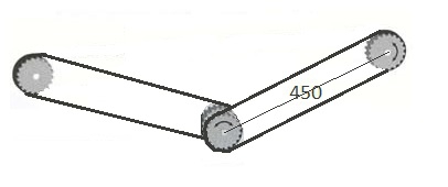

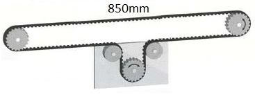

Mam jednak kolejny problem z doborem pasa zębatego. Miało być tak:
Tylko, że nie ma takiego pasa który mi potrzebny, odległość między śrubami to 850mm więc pas musiałby mieć conajmniej 1800mm po obwodzie , najdłuższy jaki znalazłem to 1070mm. Myślę o takim rozwiązaniu:
Czyli w tym przypadku 2 pasy 945mm :
http://allegro.pl/pas-pasek-zebaty-3m-9 ... 70198.html
Do tego 4 koła zębate:
http://allegro.pl/kolo-zebate-na-pasek- ... 28716.html
- po kole na śrubę i dwa koła na silniku, wtedy zamiast naciągów silnik będzie posuwał się w górę/dół i będzie napinał te dwa paski.
Czy tak może być i czy znacie jakieś tańsze rozwiązanie?

Post napisał: ajt » 11 wrz 2017, 11:45
Najdłuższy pasek u sponsora forum:
https://www.ebmia.pl/pasy-zebate-szerok ... tml?page=3
ma 1863mm, więc powinien wystarczyć :)
