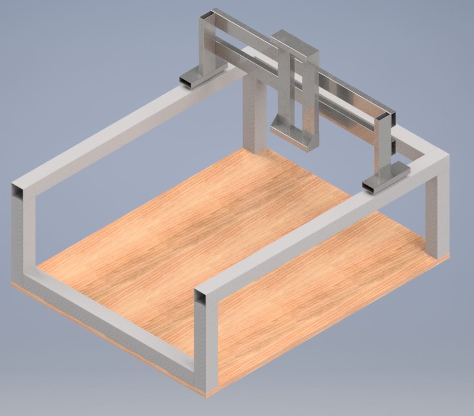

Ok tak narazie wyglądają moje wypociny,narazie wszystko wisi w powietrzu, zaraz będę rysował łożyska liniowe itp:
Brama i oś Z zrobiona z profili nierdzewnych 50x20x1,5 - juz jest na stanie, reszta profile czarne 50x50x1.5 dopiero będą zamawiane. Do bramy będą dorabiane wsporniki i wszędzie gdzie konstrukcja będzie dała się w jakikolwiek sposób ruszyć, narazie nie chciałem wszystkiego spawać, bo może pochowam pare przewodów w profilach. Dół ze sklejki 18mm, a sklejka będzie przykręcona do szafek. Chciałbym Waszą pomoc póki wszystko w fazie spawania gdzie są najsłabsze punkty takiej konstrukcji.

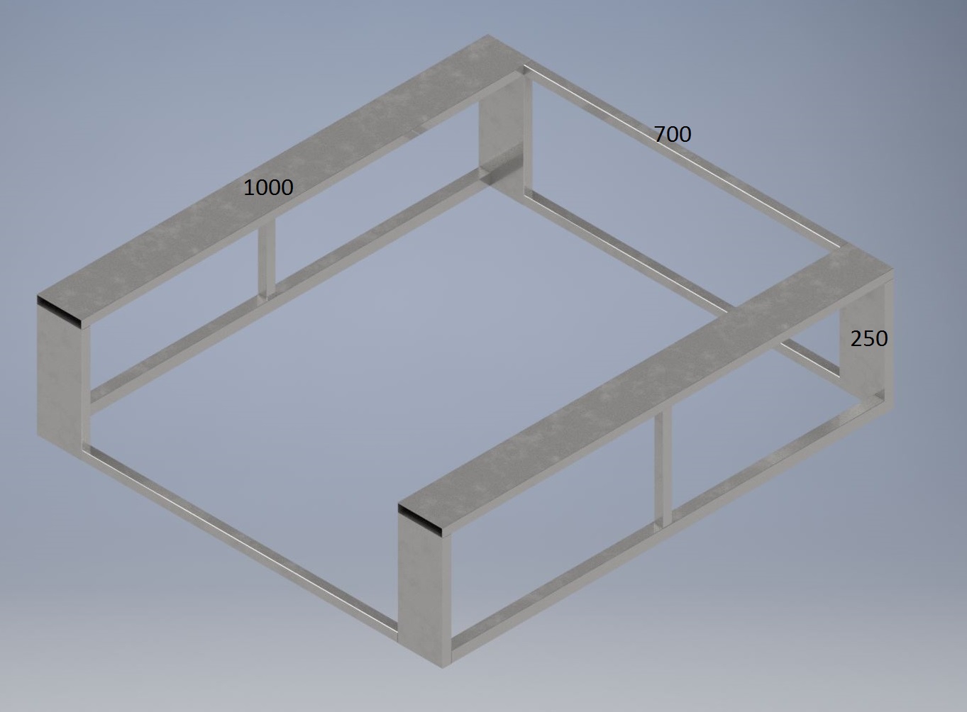

Ok rama zmodyfikowana juz w spawaniu:
Miejsca pod profilami bedą wzmacniane takimi schodami gr.40mm, które posiadam:
Cała konstrukcja będzie dokręcona do płyty o gr.30mm i na to przyklejona ta sklejka 18mm.
Co do łozysk samonastawnych, nie mogę znaleźć takich:
http://allegro.pl/ucf-204-lozysko-samon ... 20247.html
tylko,że na łożysko 10mm. Jeśli wiecie gdzie kupić to proszę o linka. Z góry dzięki
