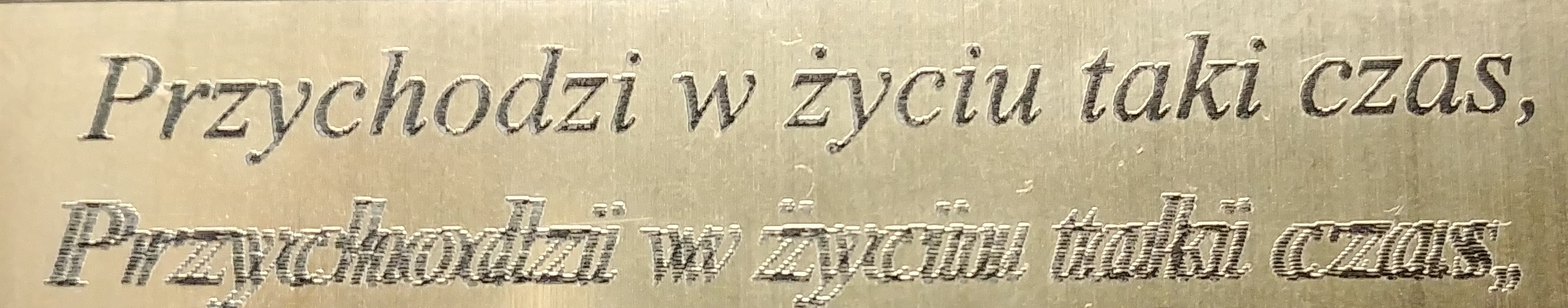

Witam Forumowiczów.
Tak z innej beczki. Mam problem synchronizacją poziomą grawerowanego obrazu w osi X. Wygląda to tak ja na obrazku:
Górny napis to grawerowanie w jednym kierunku X_unilateralism, dolny napis jest na ustawieniach X_swing.
czy są może jakieś ustawienia do synchronizacji początku i powrotu wypalania?
