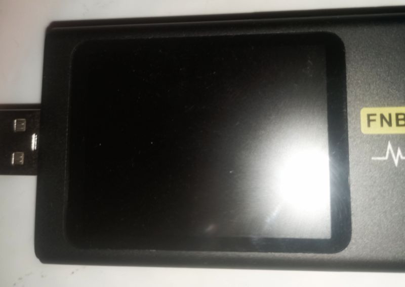

Mogę machnąć sprayem, pytanie czy efekt będzie zadowalający. A najchętniej bym kupił taka ramkę gotowa ale nie wiem gdzie... Do standardowych wyświetlaczy.

Na przykład rzadka farba natryskowa kapilarnie wsiąka pod szablony, co może zepsuć zamierzony efekt, więc dobrać trzeba "szczelny" sposób maskowania albo można oprzeć się na technice nanoszenia gęstych farb, tak jak tu:Rafalgl pisze:Mogę machnąć sprayem, pytanie czy efekt będzie zadowalający
i tu, tak jak się robi soldermaski albo jeszcze inaczej.

Co do ramek z allegro to są ramki do wyświetlaczy numerycznych, np. woltomierzy. Nie pasują rozmiarem, od biedy można wsadzić mały ekran i czarny filtr ale to nie to samo. Ja potrzebuję ramkę (szybkę) do czegoś takiego:
https://images.app.goo.gl/UtThbvZdtGen96q18
Chce uzyskać taki efekt jak poniżej:
Szukałem nawet na Ali, pod hasłami LCD, OLED frame, bezel, glass, cover... i co najwyżej szybki do telefonów wyszukiwało. Teraz pytanie jak taki konstruktor trochę wyższej ligi niż hobbysta-amator ma w praktyce wykorzystsć całe to bogactwo ramek z Adafruit, Waveshare, czy nawet aliexpress, skoro nie można ich na tyle estetycznie wkomponować w gotowe urzadzenia, żeby ktoś zechciał to kupić i był skłonny zaplacić sensowne pieniądze.

Naklej od spodu czarna naklejkę i po problemie będziesz miał gładko od góry, , albo idź do agencji reklamy oni ci to zrobią, strasznie dużo problemów szukasz w swoich projektach

Możesz zlecić wykonanie kliszy metodą CTF.
Jak się dobrze trafi to można mieć o wymiarze A3 za 20 zł.
W różnych miastach są różne ceny (bardziej chodzi o firmy, no ale że zwykle jest jedna firma na (mniejsze) miasto więc tak to wychodzi).
Taką kliszę byś musiał przykleić do szybki, no ale przynajmniej miałbyś dobrą jakość (dobrą czerń i ładne krawędzie).
Przykładowe firmy:
https://www.justprint.pl/product/klisze-poligraficzne
http://www.studio-diamond.pl/naswietlanie-klisz-ctf/
Inna metoda to kalkomania. Czyli taka metoda bieda-tatuaży. To metoda robienia rysunków na plastiku/szkle/cera mice/metalu (czyli: wszystkim), ale jest też znana z tego że była używana jako dodatek do gum do żucia dla dzieci, jako tatuaże do zrobienia w domu (i możliwe potem do zmycia). Za moich czasów było to w gumie "Turbo".
Da się zlecić wykonanie szablonów z własnym rysunkiem (ogólnie, nie do gumy). No to byś zlecił taki kształt jaki Ci trzeba.

Dobra, będę nad tym myślał, któraś z tych metod pewnie wybiorę. Ostatecznie zawsze pozostaje wyfrezować idealny otwór i dać ekran na styk. Dzięki za wszystkie sugestie. A jak to jest robione profesjonalnie? Rozumiem że tą pierwsza metodą napylania magnetronem?

Mam w ręku lupę, podstawowy przyrząd obserwacyjny, z jakiegoś aparatu cyfrowego, i czarną ramkę (pewnie jakiś PET) z jakiegoś palmtopa, z nadrukiem marki, okienkiem na kamerę i zaznaczonymi polami przycisków. Wyraźnie widać, że jest to sitodruk i kolejność nadruków. Pierwsze są wykonane jasne nadruki. Na to idzie główny czarny kolor tła ramki, i kolejny przedruk "wzmacniający czerń" z około 1milimetrowym odsunięciem od krawędzi obszarów nie zadrukowanych. A są to: strefa ekranu i okienka na diody i oczko kamery. Po krawędzi nadruku pierwszej czarnej widać kierunek ułożenia sita. Z pomocą mikroskopu dałoby rade policzyć gęstość sita. Wydaje się, że bliżej 100T niż 50T. Badam teraz krawędzie tego pomalowanego kawałka plastiku. Został wycięty po pomalowaniu. Struktura powierzchni posiada ślady dwóch obróbek. Pierwsza prostopadła do powierzchni, widoczne ślady pracy ostrza sztancy. Następnie po obwodzie zostało wykonane fazowanie krawędzi. Widać bardzo delikatne dwie linie jak po obróbce termicznej, być może to tylko złudzenie i tylko tak mi się to tylko kojarzy z tym co sam robiłem. Bardzo ładnie obrobiona krawędź.
Wnioski: Nie ma to jak sitodruk. Szybko i elegancko.
Zrobiłem test rysy na farbie. Dobra farba.. ale to nie ważne. Jeśli, jest nadruk, i dwa przedruki czarnego tła to oczywiste, że są to farby utwardzane UV. Czas wykonania takich nadruków liczy się w sekundach. Co tu koledze zaproponować? Może jakiś zestaw startowy małego sitodrukarza? Jest dużo różnych czynności przy pracy z sitami. Ale to jest do ogarnięcia: Czarne wydruki na folii można zrobić na drukarce laserowej. Do tego przydały się toner density w spreju dla pogłębienia czerni. Sito można zamówić gotowe do naświetlenia. Naświetlić samemu. Przygotować sito... Tylko gdzie zdobyć farby UV w małych ilościach? Normalnie to kupuje się na kilogramy... może chińczyki?
No ale co ja będę podpowiadał co i jak zrobić sitodrukiem. Po co robić coś prosto i skutecznie, chociaż ręcznie, jak można napylić i samo się robi.
