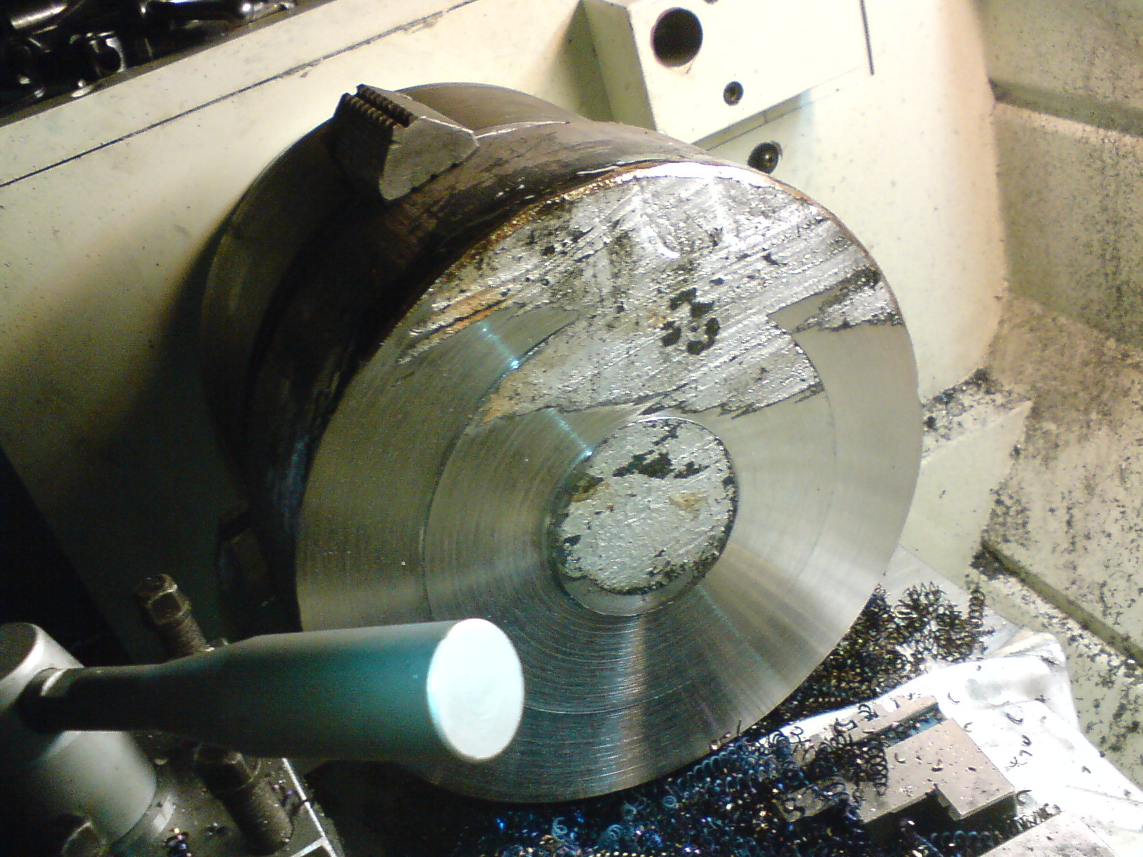

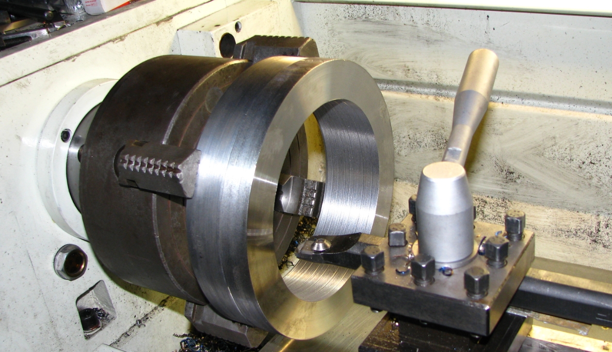

Mam jeszcze pytanie o wycinanie otworu w stali otwornicą do metalu. Mam do wykonania dwa pierścienie z krążków stalowych, średnica zewnętrzna na gotowo 210mm i 170 wewnątrz. Jeden pierścień już prawie zrobiłem wytaczakiem, ale trwało to kilka godzin, pytanie czy dało by się zrobić otwór ⌀160 taką otwornicą jak na aukcji, stal to S355J2, wystarczy że zrobiłbym tą otwornicą jeden otwór i może iść na złom.
- Posty: 5562
- Lokalizacja: Gliwice
Re: Pytanie o tokarkę
W alu i na milejszej średnicy zrobiłem otwornicą to i może tu się uda.
a próbowałeś przecinakiem osiowym ?
na szybko tez można zrobić takie wiertło z rury (płytkę można lutować)
- Posty w temacie: 22
- Posty: 513
- Rejestracja: 12 lut 2017, 14:28
- Lokalizacja: Lódź
Będę próbował to wyciąć przecinakiem, szczególnie że drugi pierścień ma mieć 25mm grubości więc sięgnę przecinakiem co najmniej do połowy grubości tego pierścienia. Po odwróceniu detalu będę ciął z drugiej strony, ale nie do samego końca żeby noż się nie zakleszczył.
