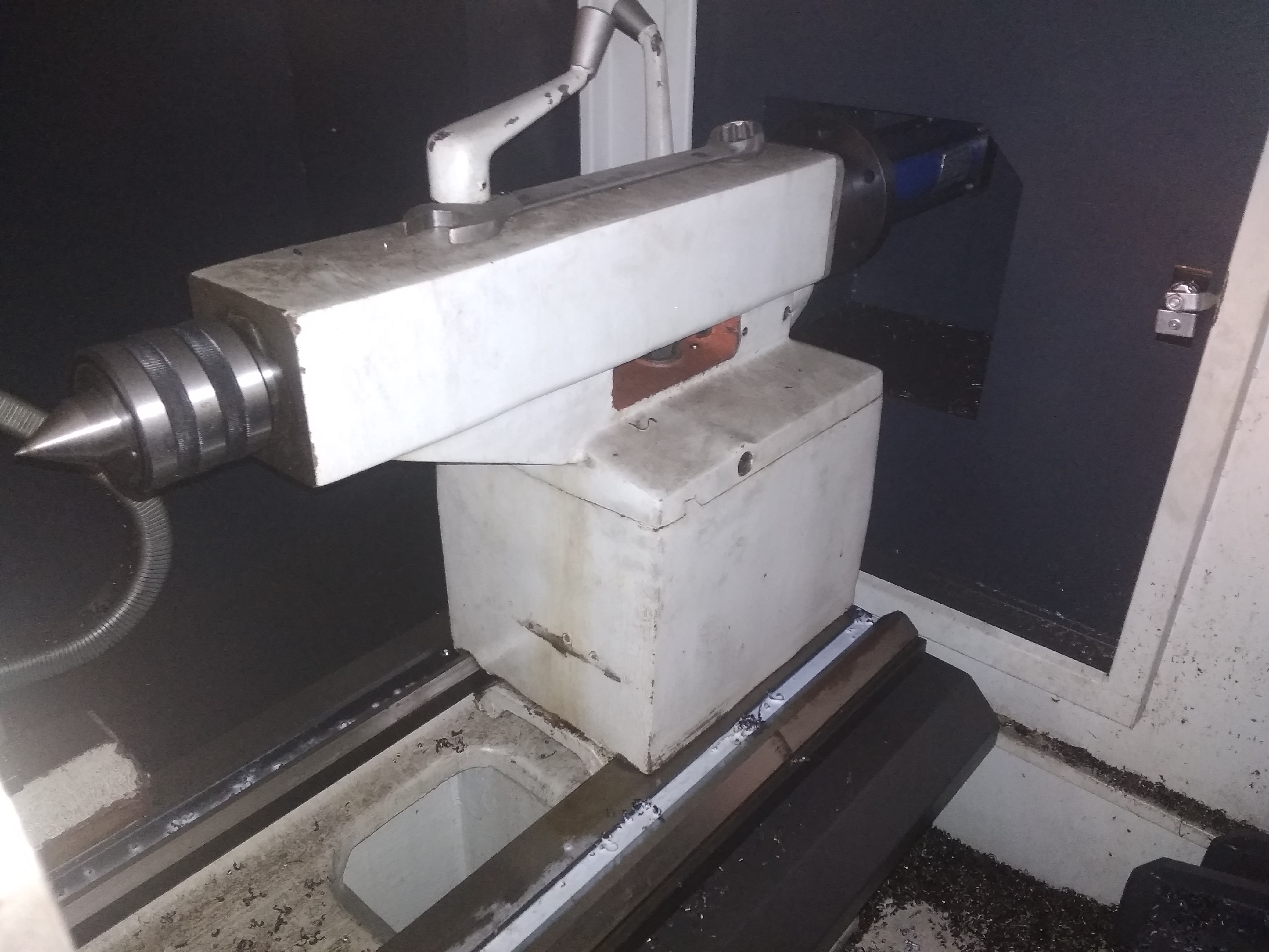

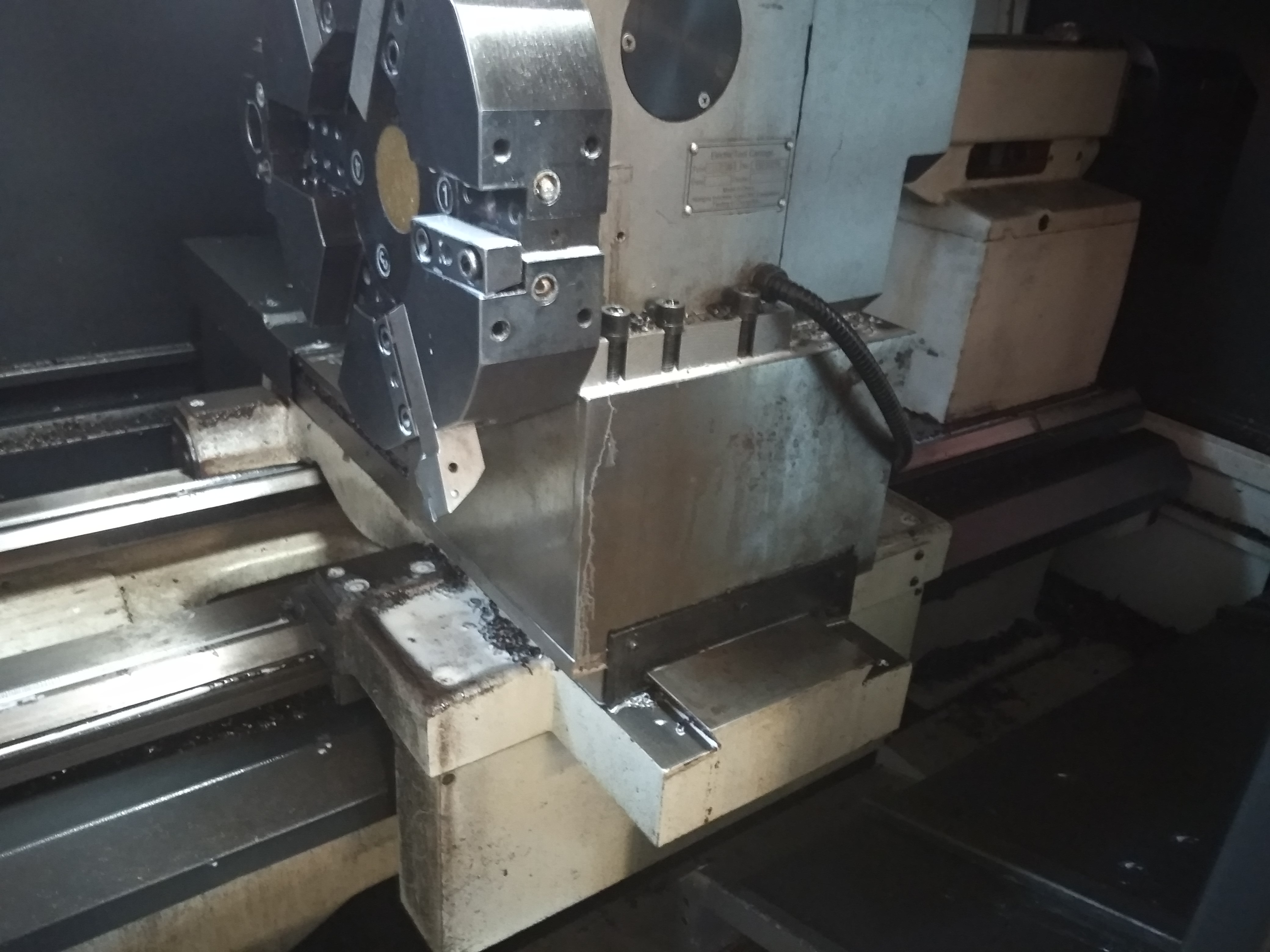

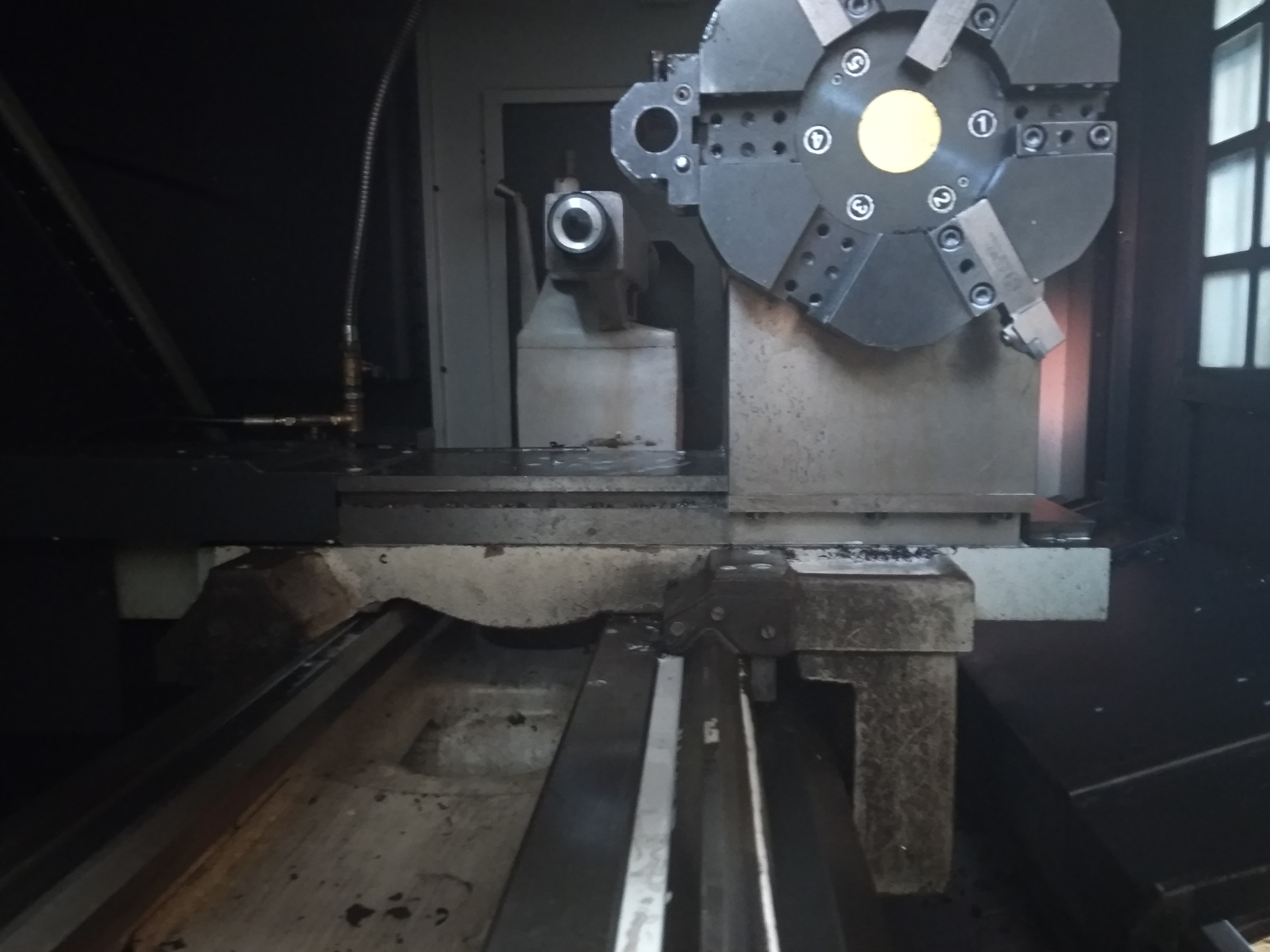

Post napisał: Petroholic » 07 kwie 2019, 14:09
Pirat pisze:
06 kwie 2019, 12:09
daj zdjęcia tej maszynki.
Nie wiedziałem które wybrać bo jeszcze nie skończona itd... ale będzie jakiś pogląd :)
Po kolei:
Day 1:
Zawartość i stan komory obróbczej po zakupie:
Wygląd i stan komory po uprzątnięciu "luznych" gratów i zdjęciu drzwi:
Wygląd komory obecnie:

Post napisał: Pirat » 07 kwie 2019, 20:14
Trochę pracy, $$$ i będzie maszynka jak ta lala.
