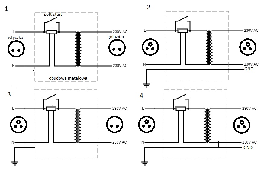

Ok, budował więc będę moje trafo separacyjne, moc 500w, plus układ softstart.
Mam dylemat, co zrobić z masą - transformator nie posiada uziemienia ekranu.
Poniżej zamieszczam schematy różnych opcji. Trnansformator ma zasilać testowane oscyloskopem układy. Warunek jest taki, aby niezaeżnie gdzie się nie wepnę krokodylkiem nie miało prawa pójść żadne zwarcie przez przewód ochronnny. Zależy mi aby zasilacz spełniał normy II klasy bezpieczeństwa. Generalnie skłaniam się zatem ku pierwszej opcji, ale czy napewno? Pytam, gdyż ma być nie tylko bezpiecznie dla oscyloskopu ale i dla człowieka, obudowa będzie metalowa, co prawda wszystkie kable uzwojenia pierwotnego są dodatkowo zabezpieczone koszulką termokurczliwą na całe długości, płytka PCB softstartu zamocowana zostala do obudowy za pomocą mosiężnych dystansów w pdizolowanych otworach pcb, natomiast na samej płytce jest bezpiecznik 5A. Samo trafo będzie przykręcone poprzez gumowe podkładki z góry i dołu. Poniżej rozrysowałem wszystkie schematy uziemienia w uproszczonej formie, wypowiecie się który ma jakie wady i zalety?

Re: Pytanie o napięcie, prąd i moc transformatora
Sens mają tylko połączenia 1, 2 i 3.
4 nie ma sensu, bo niweczy izolację galwaniczną zrobioną przez transformator.
Poczytaj o układzie sieci IT, bo to to chcesz zrobić.
No niweczy, a jednak gdzieś tam w necie widziałem takie podłączenie, dlatego rozrysowałem taki schemat. Widziałem też takie gdzie nawet uzwojenie pierwotne, kabel N dokładnie łączy się z PE. Ale to już totalnie dziwne.
Nie sugeruj się tym co "gdzieś widziałeś w necie".
Ważne gdzie to widziałeś (tzn. co przedstawiało).
Może widziałeś schemat stacji transformatorowej, gdzie przewody N i PE dopiero się pojawiają? A więc to że są połączone razem jest normalne i poprawne. Ale Tobie taki schemat nic nie daje.
Więc przede wszystkim sprawdzaj co konkretnie przedstawia schemat jaki znajdzie.
Dzięki tej "separacji" ochrona ze strony różnicówki przestanie działać. Rafalgl nie boisz się?
Na schematach nie widać tego, że PE i N mają inne oporności. PE ma mieć mniejszą.

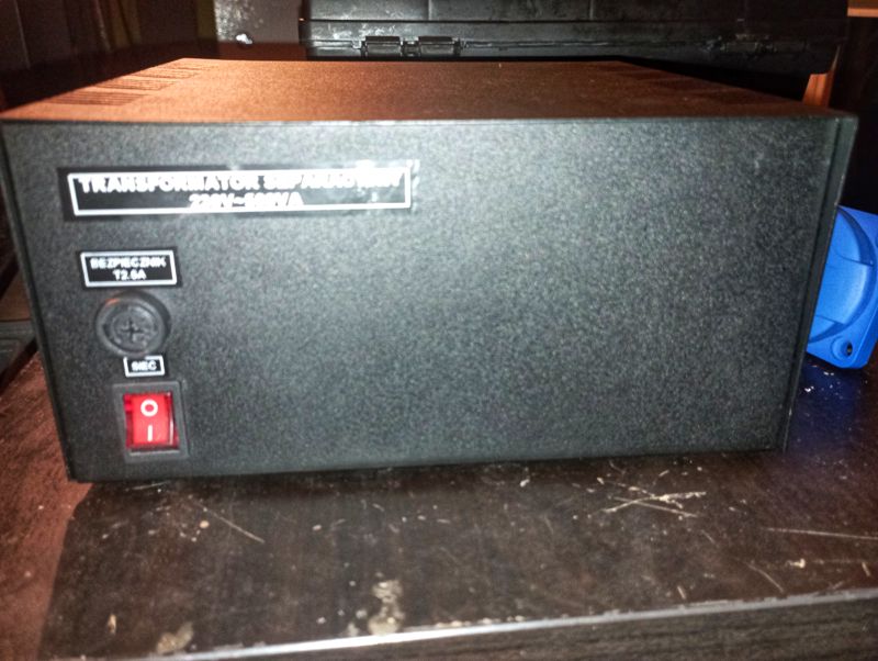

No myslę cały czas czy samej obudowy tego trafa nie podłączyć do uziemienia. Na wypadek jakby się odpiął jakiś konektor czy coś. A tak się prezentuje aktualnie. W sumie wszystko podłączone i działa, jedynie szukam jakiegoś fajnego gniazdka co by tam założyć; miało być tamto niebieskie ale zamówiłem czarne, jedno z klapką, drugie bez i będzie przymierzanie hmm niby tak ale po co mi różnicówka skoro jest a i tak nie działa?
Na zdjęciu wygląda na wielkie, w istocie jest malutkie, kable dość ciasno upchane no ale coś za coś.
Elektryk uczył mnie, że jeśli metalowa obudowa to zawsze podłączyć do PE.
Oprawka do żarówki 230V metalowa - podłączam do PE. LED 230V z paskiem ledów wsunięty na aluminiowej szynie, są tylko dwa przewody zasilające to i tak daję zasilanie z przewodem ochronnymi i dokręcam PE do metalu. Zasada to zasada.
Jak różnicówka nie działa to wymienić na sprawną. Zastanowić się tylko nad typem A zamiast AC.
